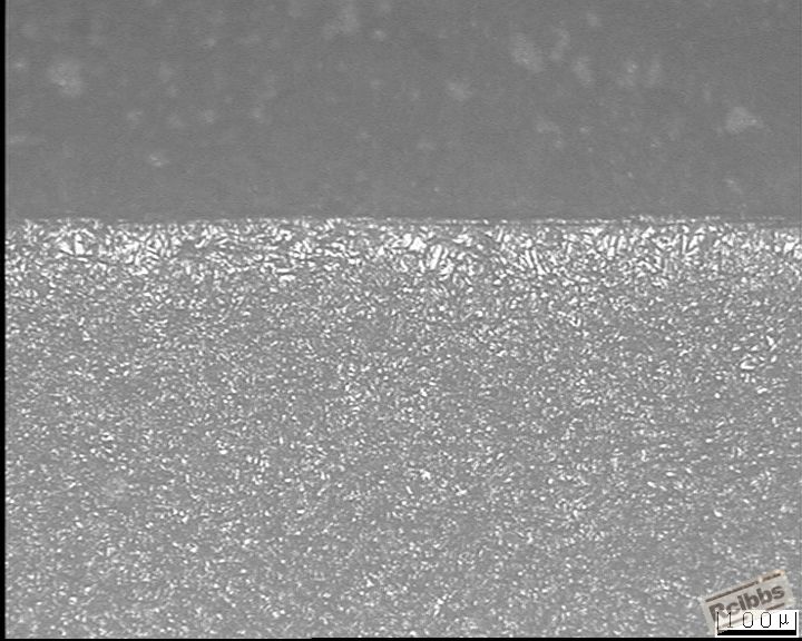

[20CrMo起动离合器座圈 厚度为15mm 渗碳淬火回火(具体工艺参数不清楚

很可能是表面含碳量太高,所以残余奥氏体多。你可以先打打表面成分,再磨掉一点再打,再磨再打。按理论在含碳量0.6左右残余奥氏体就很少了。如果你的表面含碳量达到过共析成分不要再Accm以上淬火。

发表于 2012-5-28 11:28:23 | 显示全部楼层
为什么判定为残奥?不是脱碳?

发表于 2012-5-28 16:30:27 | 显示全部楼层
我也有和楼上相同的疑问!

发表于 2012-5-28 21:59:51 | 显示全部楼层
柳文鹏 发表于 2012-5-28 11:28
为什么判定为残奥?不是脱碳?
因为白色的组织位于针状马氏片之间,且不呈块状分布,所以应该是残余奥氏体,如果是脱碳,则应该是成块状的铁素体,个人观点,至于残余奥氏体过多可能是表面碳浓度高了,也有可能是渗碳淬火温度高了
 楼主| 发表于 2012-5-29 15:34:19 | 显示全部楼层
是什么原因导致表面碳浓度高?
签到天数: 35 天
发表于 2012-6-1 21:14:06 | 显示全部楼层
我觉得是表层淬火温度应该是比次表层的高,表层部分是最先受热最先冷却的,残余奥氏就比较多。 如果想证明的话就把工件内部做出一个尖角,正常淬火,看表层残奥多不多,就可以排除表层含碳量的是否高了,个人愚见,仅供参考
