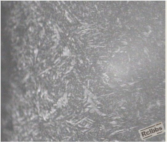

材料20CrMnTi,工艺:渗碳淬火,表面组织如下图(图1和图2):请问这是什么组织?我看起来不像是M+Ar,

首先你的工件是渗碳后淬火
表层组织放大倍数太小
现在看的话
白的是应该是残余奥氏体和碳化物
黑色的应该是马氏体
但是看不清楚马氏体的形态
可以推测是片状的马氏体(看不清楚)
组织应该没什么问题

哦,谢谢,白色块条状的是奥氏体是吗?我总看起来不太像

残奥和碳化物都有
想要知道具体是什么
要把图像倍数放大

 楼主| 发表于 2012-5-28 11:19:41 | 显示全部楼层
设备没有那个 条件放大,最大就是400倍了。

发表于 2012-5-28 22:04:29 | 显示全部楼层
不是放大倍数不够,是图片太小

发表于 2012-5-28 22:16:47 | 显示全部楼层
图片太小了吧! 看不清楚,白色的不像残奥

似乎有贝氏体存在,图片太小,具体工艺?

你的工件经过回火了吧?
发表于 2012-5-29 19:51:19 | 显示全部楼层
应该是马氏体(有点粗大)+残奥+小颗粒碳化物

 楼主| 发表于 2012-5-30 07:31:25 | 显示全部楼层
400倍,这样大可以了吗?

 楼主| 发表于 2012-5-30 07:34:42 | 显示全部楼层
massenia 发表于 2012-5-29 07:17
似乎有贝氏体存在,图片太小,具体工艺?
我重新上传了,传上来就好像变小了点,我就是想区分是贝氏组织呢,还是非马组织?还是它就是马氏体
发表于 2012-5-30 08:04:48 | 显示全部楼层
似乎没有回火?回火后再做一下。
发表于 2012-5-30 10:46:41 | 显示全部楼层
非马组织在工件最表面,如果想看非马和贝氏体组织必须浅浸蚀才可以,你现在的金相图片想观察这两种组织浸蚀有点太深了。

发表于 2012-6-5 23:02:43 | 显示全部楼层
似乎有贝氏体存在,图片太小,具体工艺?
请问下 贝氏体 存在于何处?什么状态?谢谢
发表于 2012-6-5 23:21:17 | 显示全部楼层
10楼,正解已出,腐蚀有点深了,这点和实验条件无关喽。
