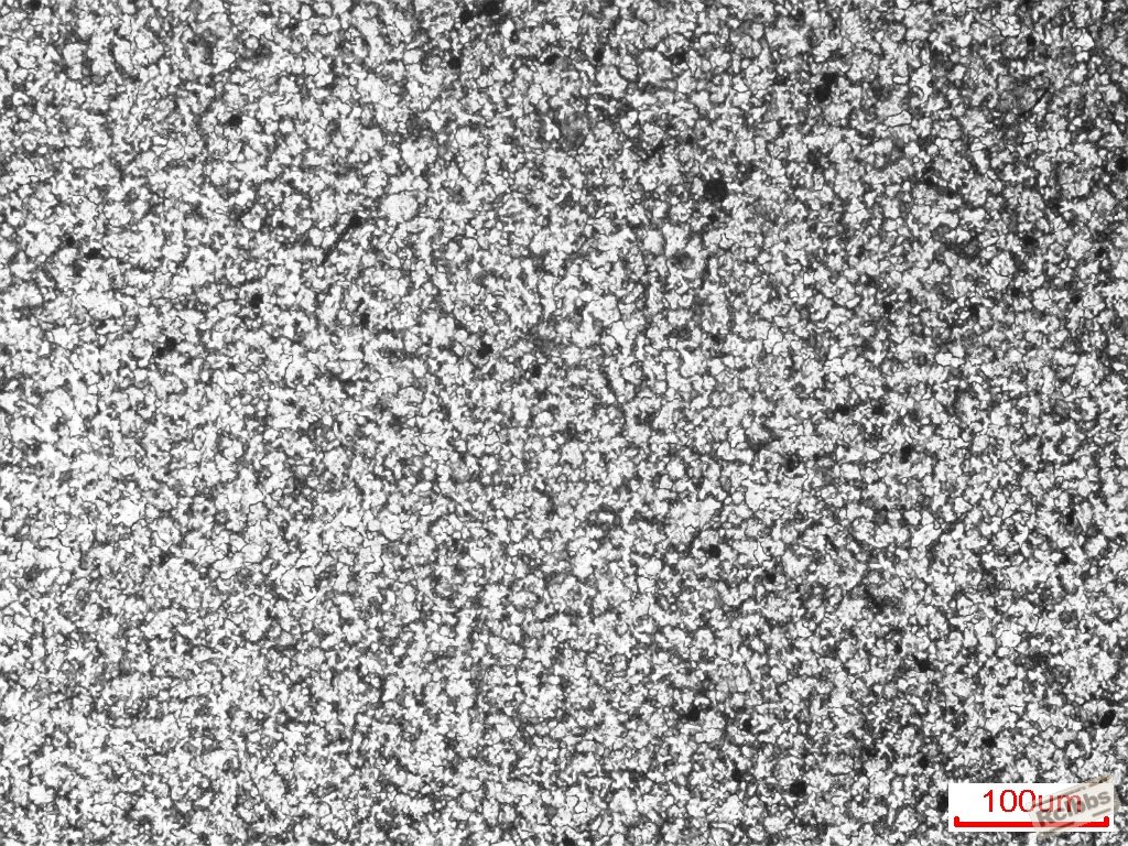

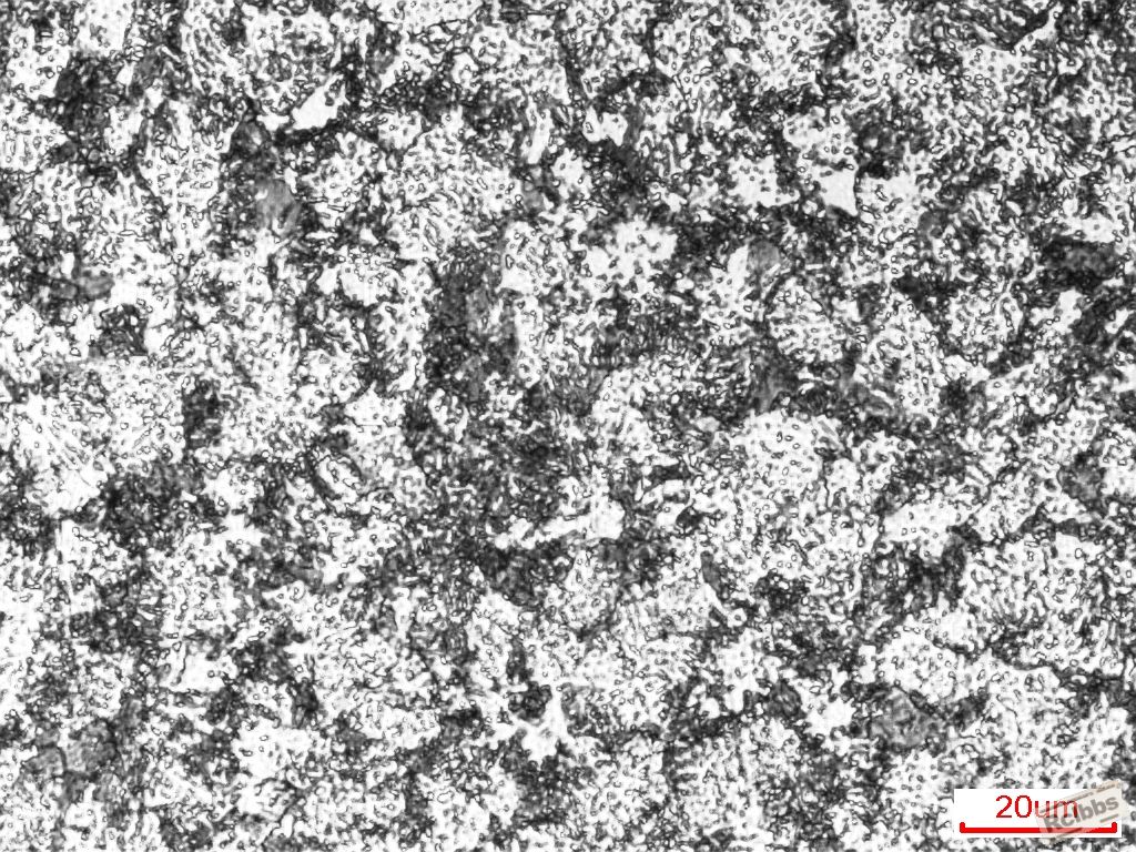

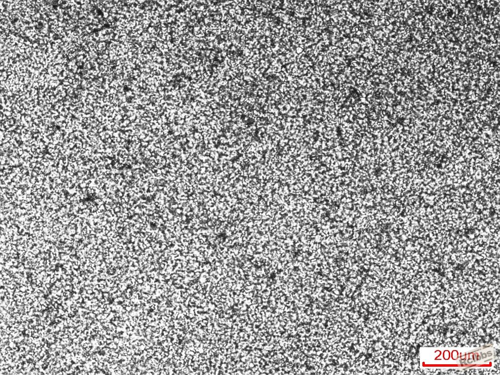

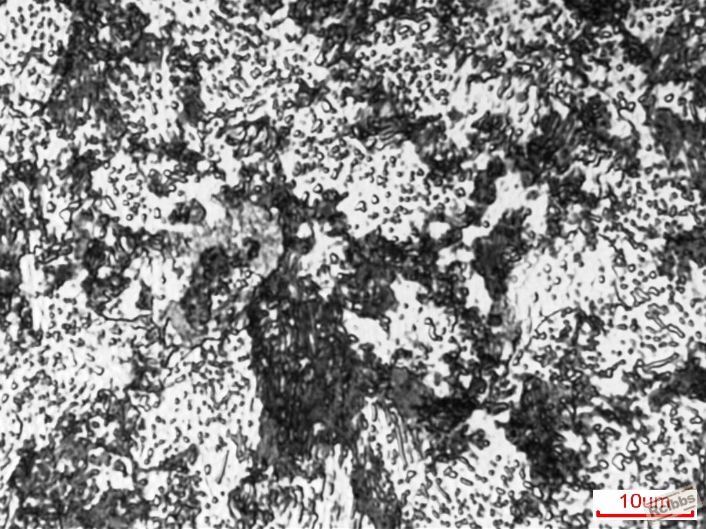

这个是什么组织啊 60Si2CrVA 900℃保温 然后70℃/min 冷却下来的。
白的我知道是碳化物分布在铁素体基体,那黑的是什么呢?
签到天数: 186 天
发表于 2012-5-28 21:42:13 | 显示全部楼层
不正确之处请拍砖:
1.片状珠光体;
2.不同珠光体领域,导致色泽有差别。
 楼主| 发表于 2012-5-28 21:52:07 | 显示全部楼层
sbm197873 发表于 2012-5-28 21:42
不正确之处请拍砖:
1.片状珠光体;
2.不同珠光体领域,导致色泽有差别。
我觉得也是 哈哈 但是我还是想来网上确认下
发表于 2012-5-30 15:14:51 | 显示全部楼层
给前面的工艺,给放大倍数
签到天数: 22 天
发表于 2012-5-31 08:21:56 | 显示全部楼层
黑色的应该是细珠光体,这是球化不完全的组织
