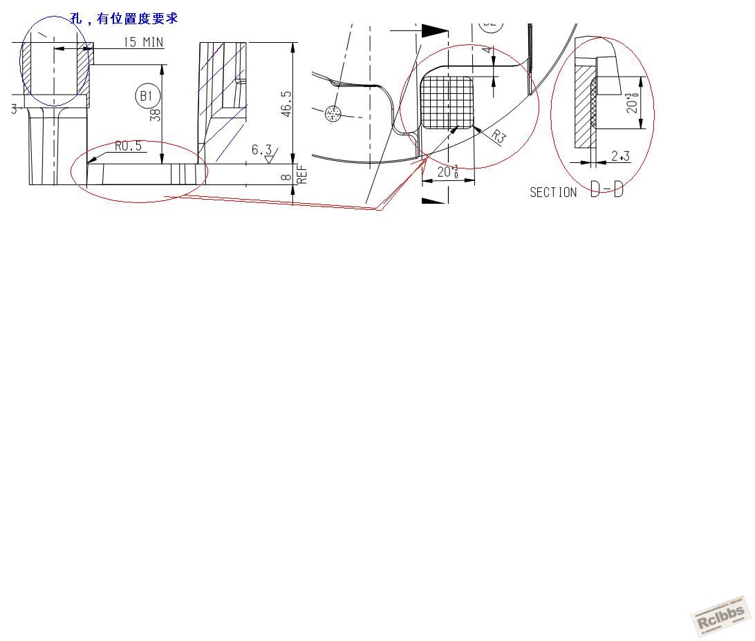

灰铁300,淬火部位厚度8mm,要求感应淬火,表面硬度HRC>54,深度2-3mm。
请各位高手看看怎么做能保证。
目前做了20多件,硬度基本可以达到,但深度超差,直接贯穿整个8mm厚度。而且还变形,造成顶部孔的位置度超差。
求高手帮忙!!!

发表于 2012-5-31 09:38:04 | 显示全部楼层
是图示标注的内孔需要做感应淬火吗?如果是,那得需要专门的内孔感应器(加装导磁体)。
 楼主| 发表于 2012-5-31 11:35:29 | 显示全部楼层
是在一个平面上感应淬火,右边图片中,划十字格线的部位。

发表于 2012-5-31 11:49:52 | 显示全部楼层
超音频是什么概念?
已经调过频率,1.2的设备调 ...
降低淬火层深,需要提高频率而不是降低频率;其他同时应该考虑的因素,感应器与工件间的间隙、感应器设计。
2~3mm的淬火层深,中频可以达到,不需要提高到超音频。
