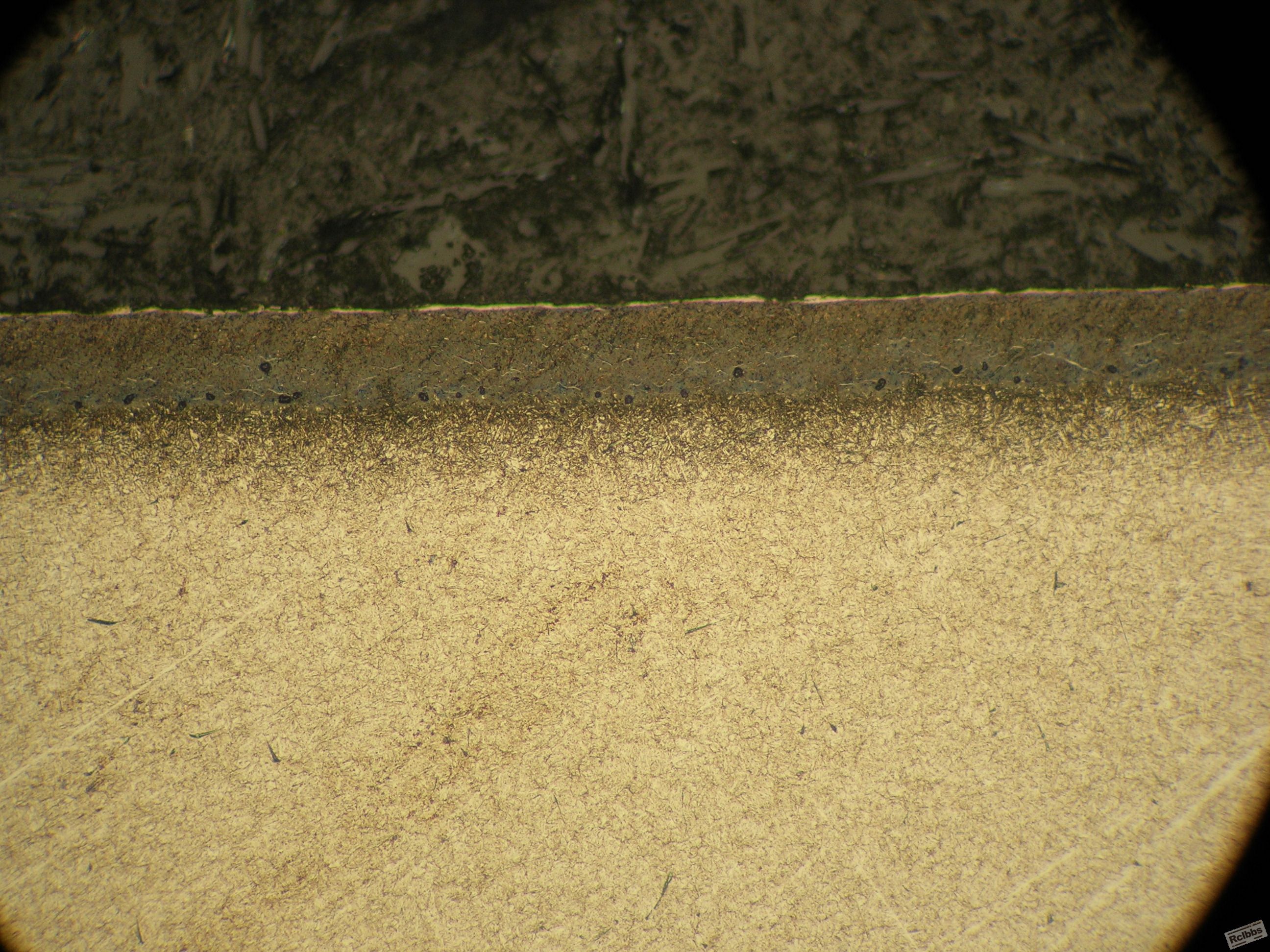

压铸模钢材氮化整体金相形貌,可以看到有少量氮化白层存在。

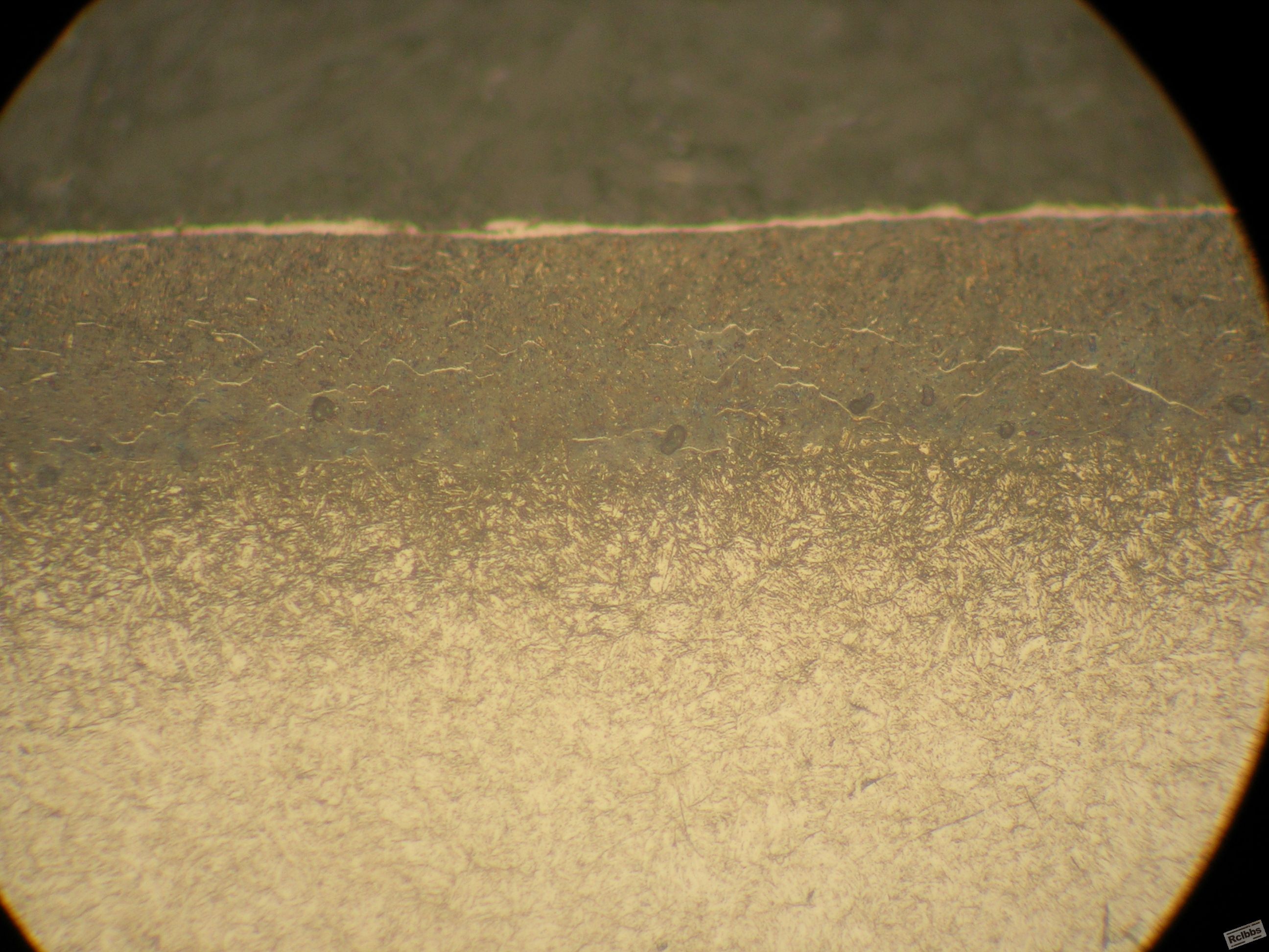

放大后脉状组织明显3~4级
金相里有黑斑(图片放大后能明显看出),这样的黑斑不知道是什么?
可以看到氮化层深有0.12mm~0.14mm左右,说明氮化时间较长
签到天数: 1505 天
发表于 2012-6-1 10:28:11 | 显示全部楼层
压铸模上做成这样的氮化层组织,会导致模具早期的模面龟裂.而且不可以挽救.
那些黑斑应该是腐蚀后残液没有洗干净,导致再腐蚀形成的.
你吹洗后,用吹风干燥机多烘几分钟;再观察就没有了.

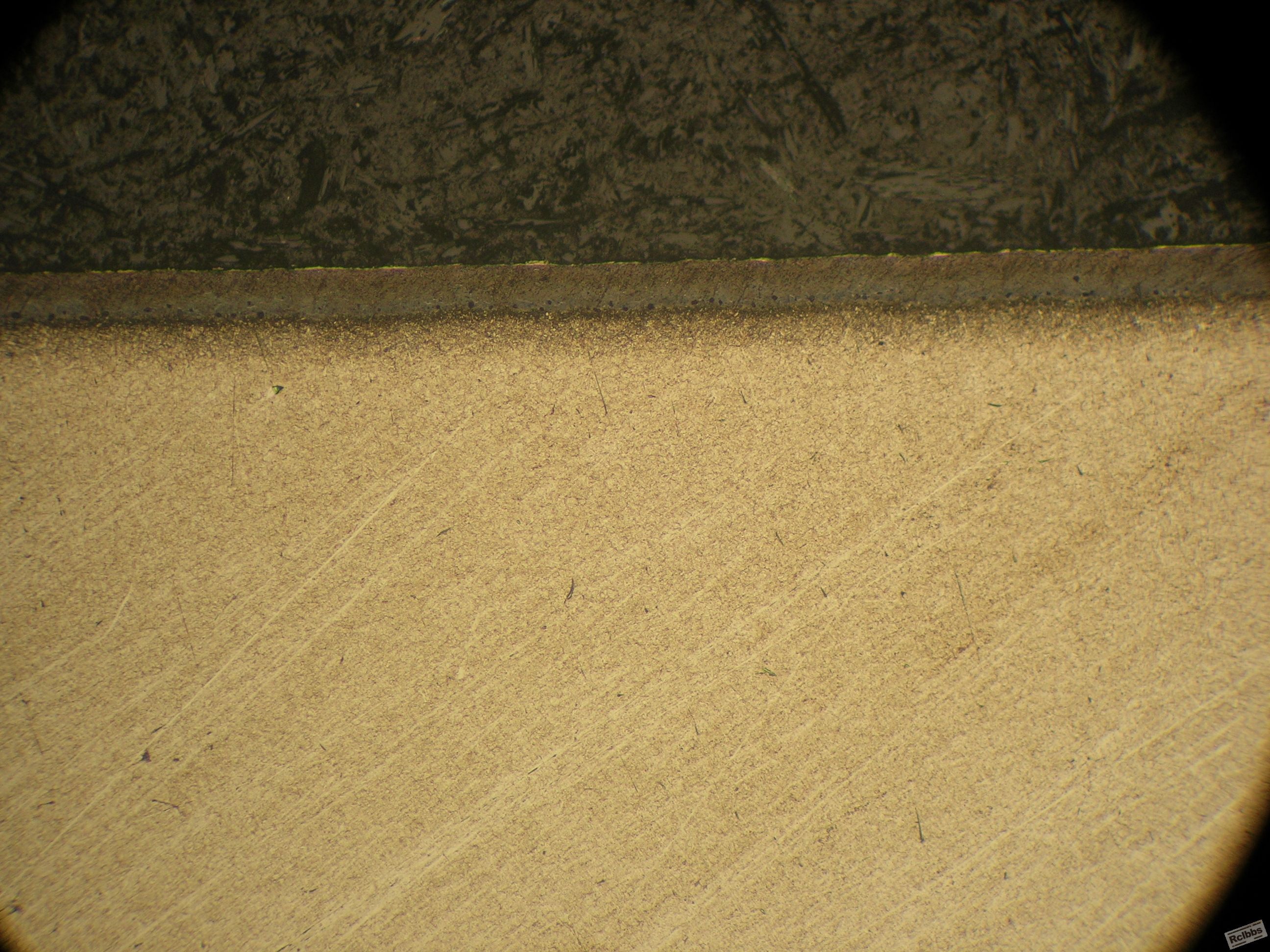

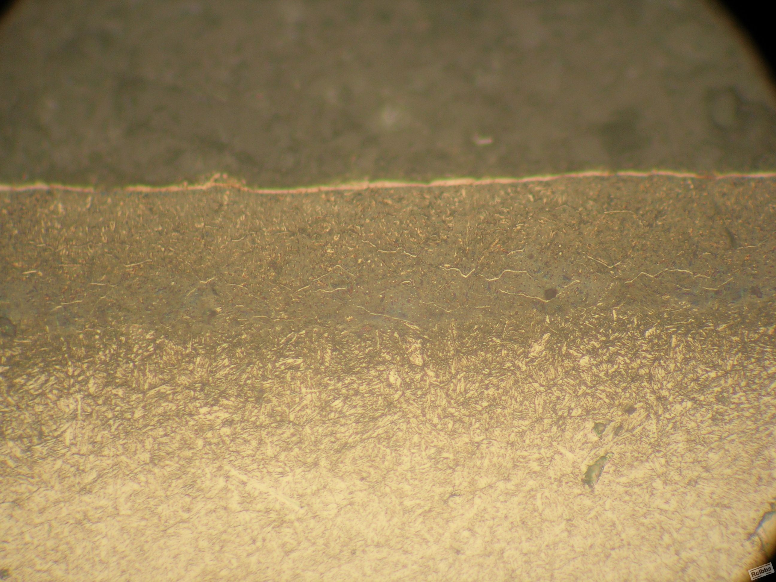

但是从第一张图上看到黑斑线性分布在氮化层,不解。
低倍
高倍

看着是像水斑 但是就是不明白怎么会在这里线性分布,难道是由于这里是两个面的分界线,所以容易出现这样的情况吗   浅见  不知道有否遇到过这种情况

放大至500倍看看组织情况

发表于 2012-7-11 16:54:28 | 显示全部楼层
应该是水,我刚开始做氮化试样的时候经常遇到,后来不再偷懒了,每次镶钳抛光后肯定要把试样用风吹干后再腐蚀再吹干就没问题了,分布在氮化层我想可能是因为那里的氮化物比较多,水附着所致吧。

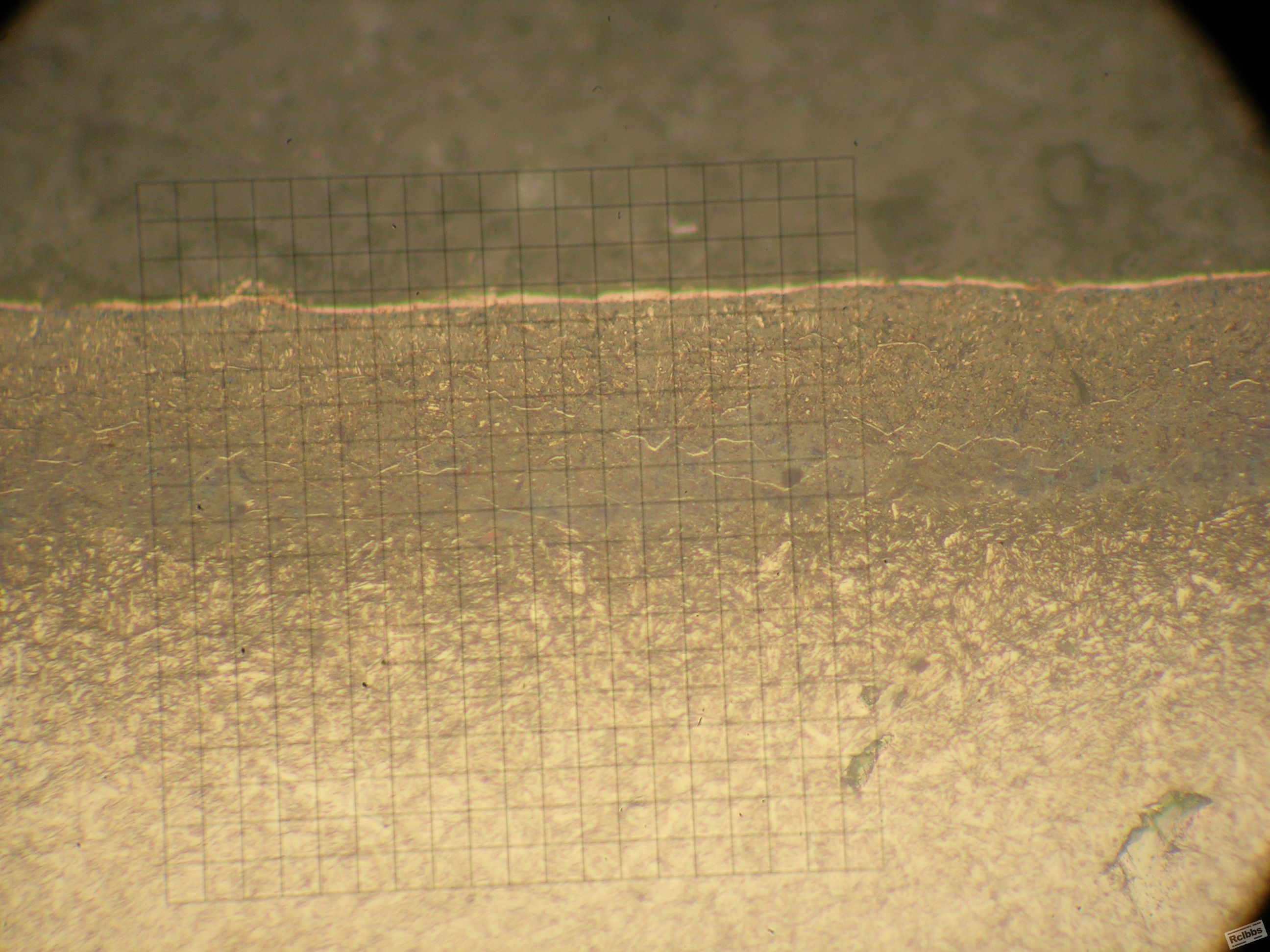

但是这个氮化试样用评到3-4级吗,我觉得好像没有那严重呢。

发表于 2012-7-14 13:22:29 | 显示全部楼层
低倍
应该是制样时没有把水分吹干的缘故。制样时用酒精清洗一次,吹干后再腐蚀,腐蚀完后再用酒精清洗,一是脱水,减少水斑存在,二是清洗制样过程中的附着物,保证试样干净,这样制出的样就比较好
发表于 2012-7-14 14:55:52 | 显示全部楼层
放大倍数不够,估计得有4级,超标了吧

发表于 2012-7-18 21:48:27 | 显示全部楼层
zcntaoye 发表于 2012-6-1 10:47
看着是像水斑 但是就是不明白怎么会在这里线性分布,难道是由于这里是两个面的分界线,所以容易出现这样的情 ...
遇到过,开始还以为iliefeng,抛光态清晰可见,不解
签到天数: 28 天
发表于 2012-7-18 21:52:37 | 显示全部楼层
绝对不是水版,只遇到两次,贯穿整个渗面
