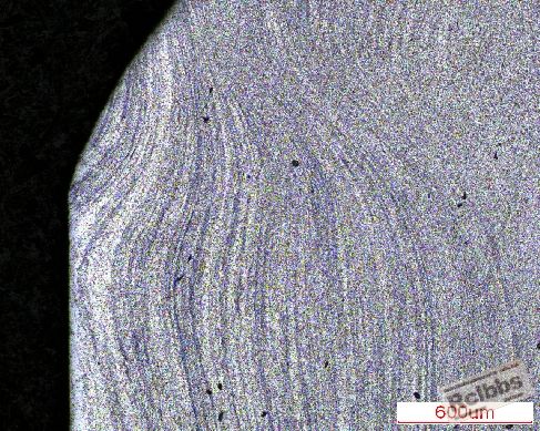

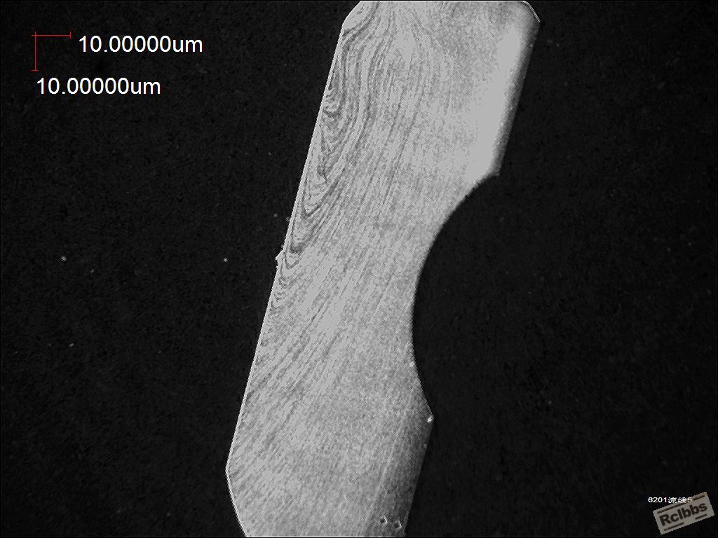

今天检查6201/02时发现,外径处组织粗大,有点过热的迹象。作流线分析发现是冷墩成型。可见国内的盘条市场有多烂,质量要多差就有多差。

 楼主| 发表于 2012-6-1 12:50:24 | 显示全部楼层
这张是流线整体图

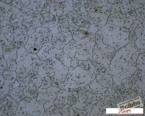

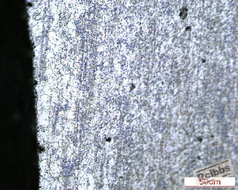

 楼主| 发表于 2012-6-1 12:58:32 | 显示全部楼层
microsoft 发表于 2012-6-1 12:50
这张是流线整体图
第一张是第四张图的晶粒度分析,可见晶粒粗大,碳化物稀少。第二张图是沟道处晶粒度照片,出现了少量脱碳,与材料无关,是淬火过程中产生的。
签到天数: 186 天
发表于 2012-6-1 14:41:47 | 显示全部楼层
microsoft 发表于 2012-6-1 12:58
第一张是第四张图的晶粒度分析,可见晶粒粗大,碳化物稀少。第二张图是沟道处晶粒度照片,出现了少量脱碳 ...
流线露头了,另外请教你们对晶粒度要求多少级?谢谢!原先对进口轴承也分析过,趋势一般是:M级别比国内偏高,但晶粒比国内的细。
签到天数: 98 天
 楼主| 发表于 2012-6-1 14:58:04 | 显示全部楼层
sbm197873 发表于 2012-6-1 14:41
流线露头了,另外请教你们对晶粒度要求多少级?谢谢!原先对进口轴承也分析过,趋势一般是:M级别比国内 ...
轴承钢对晶粒度好像没有要求吧!我做晶粒度仅仅作个对比,合格组织与不合格组织的比较!流线形态应该只有汽车轴承有要求,常规零类轴承,都不检查。本题仅作为原材料是钢管还是锻造的依据。

发表于 2012-6-4 08:40:55 | 显示全部楼层
有国外客户要求轴承晶粒度8级以上的。
冷挤压产品中间也有退火工序的,因此表面脱碳与晶粒粗大并不完全是原材料的原因。

 楼主| 发表于 2012-6-4 20:22:35 | 显示全部楼层
zHANG_999567 发表于 2012-6-4 08:40
有国外客户要求轴承晶粒度8级以上的。
冷挤压产品中间也有退火工序的,因此表面脱碳与晶粒粗大并不完全是原 ...
对实际使用影响不大,因为沟道处的组织是好的。
