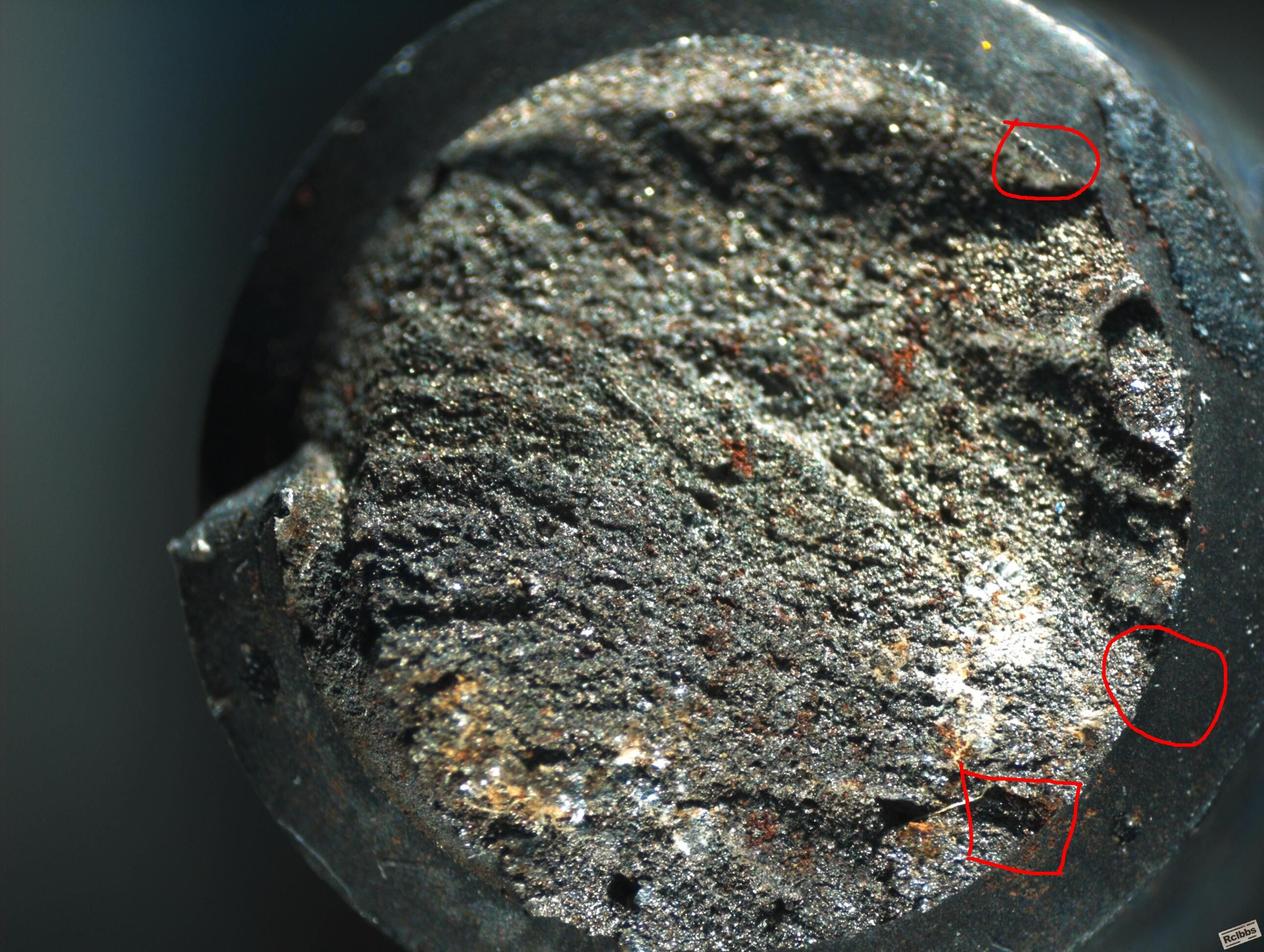

楼主: hawkch
[求助] 请教,下面这个螺栓断裂属于哪种?

 楼主| 发表于 2012-6-6 08:33:58 | 显示全部楼层
zqrlp 发表于 2012-6-5 22:35
你的螺栓表面是经过镀锌的,组织没有问题,断裂是安装问题,属单边弯曲过载断裂。
该螺栓表面应该未经过镀锌,而是采用的发黑工艺处理,组织没见前面图片。发现有碳的液析
签到天数: 519 天
 楼主| 发表于 2012-6-6 08:36:58 | 显示全部楼层
changzhoullj 发表于 2012-6-5 21:47
不要混淆疲劳强度和屈服强度的概念。虽然有关系。
不知道你这个螺栓是用于什么场合,会不会不断的“正反 ...
用于皮带轮固定,皮带轮传递扭矩大概在50N.M左右,启动过程中瞬间扭矩有可能到200N.m。但螺栓应该不传递扭矩,位于皮带轮圆心部位。估计由于安装问题有可能收到弯曲应力,弯曲疲劳是有可能的,冲击断裂也是有可能的

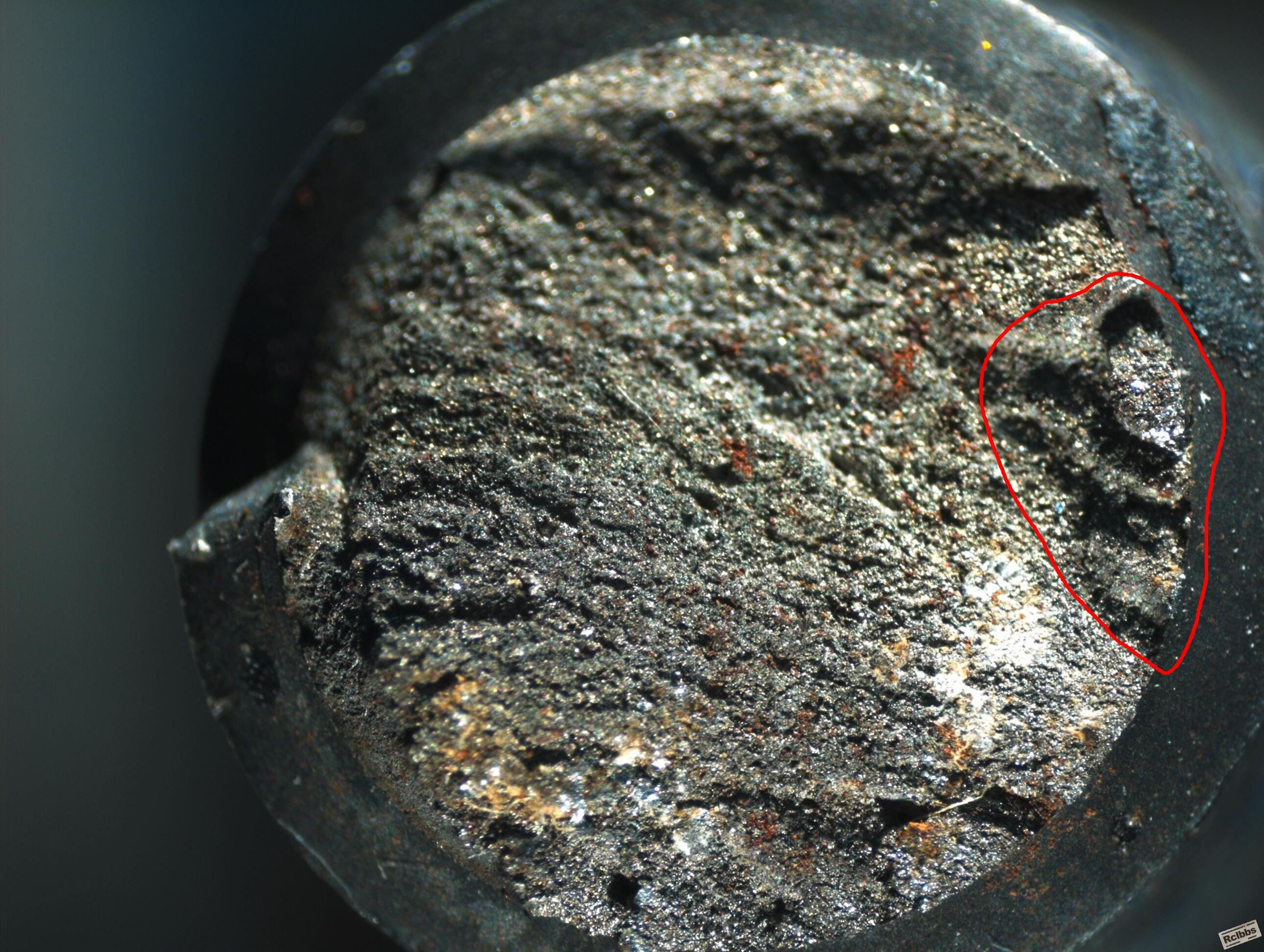

发表于 2012-6-8 13:30:02 | 显示全部楼层
已经有些锈迹斑斑了,不是很好做出判断,似乎有放射区域。看看下面红圈所标注的裂纹源区域表面存不存在应力集中一类的加工或者其他缺陷。
发表于 2012-6-8 13:44:36 | 显示全部楼层
这个断面不是脆性断裂也不是腐蚀断面。是不是加工过程:滚丝或者搓丝过程损伤螺纹根部,看这个产品的外观是使用一段时间后的疲劳断裂。这个螺栓使用的环境是什么条件??
签到天数: 21 天
发表于 2012-6-8 15:55:13 | 显示全部楼层
不知道是否在6点和7点之前, 2点和3点之间, 有类似夹杂的现象?  是不是先在那个位置做一下金相看看.
个人意见, 仅供参考.
签到天数: 146 天
发表于 2012-6-9 16:27:55 | 显示全部楼层
仔细看裂纹源在上端,应详细分析是否有夹杂物。
签到天数: 13 天
发表于 2012-6-10 12:08:03 | 显示全部楼层
这个断口属于结晶状端口,。。。
