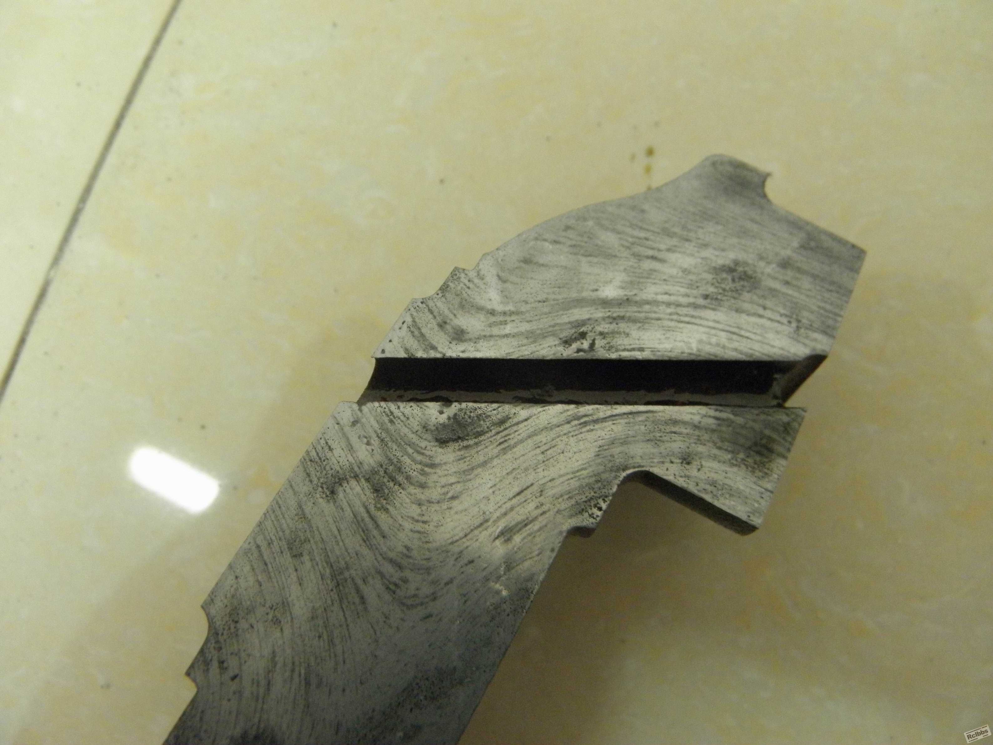

大家来看看这个锻造流线,我直接用盐酸冷腐蚀的。材料是40Cr

个人感觉不是很好,没有随形状变化

我很不理解楼主,要看这个流线的目的何在?总要有个由头吧!
