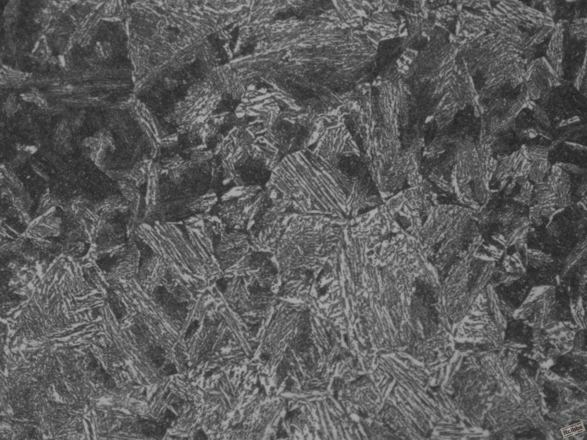

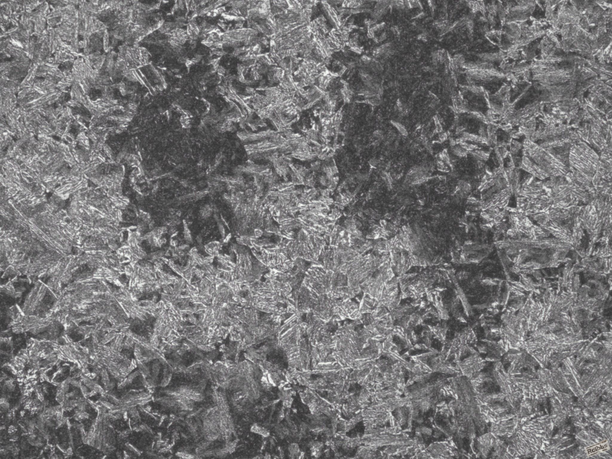

第一张200倍,第二张500倍,要求调质,硬度达到HB280-320,测试硬度已满足要求,工件是用来做齿轮的,齿面要离子氮化,不知道这样的原始组织对工件后续使用会有哪些不良影响?
 楼主| 发表于 2012-6-5 20:47:28 | 显示全部楼层
哪位专家对此有经验还望多加指点,gb11354-2005上说的原始组织是索氏体,但我这个我认为贝氏体占主要的,不知道该如何评级,也不知道这样的组织会不会对后续工件的使用寿命产生多大的影响,请各位专家指点一二。
