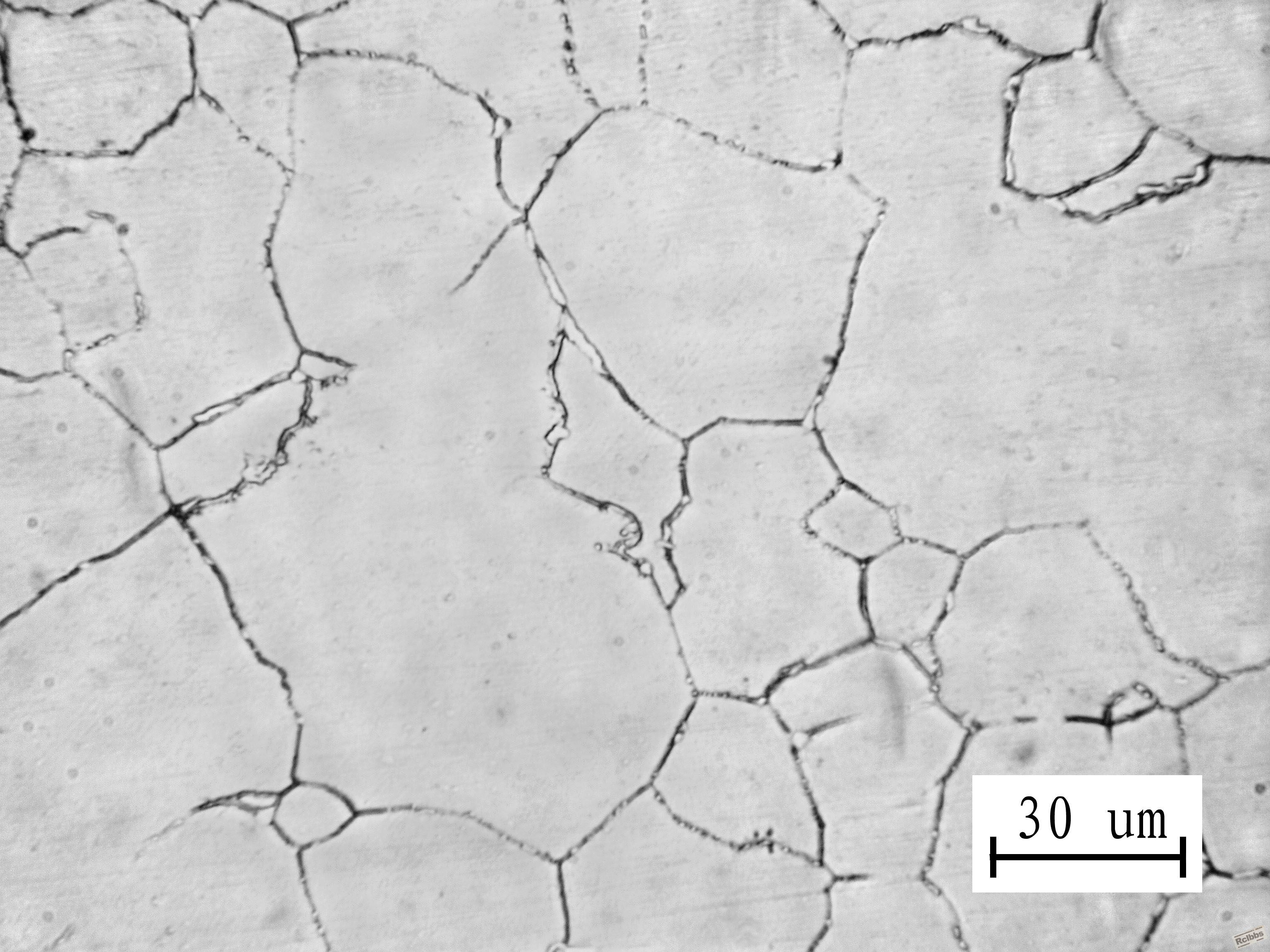

[求助] 347H晶界上是什么组织

发表于 2012-6-5 23:15:34 | 显示全部楼层
还是老毛病,淬火延时超时,析出铁素体。
 楼主| 发表于 2012-6-7 13:13:11 | 显示全部楼层
347H材料有两种热处理工艺状态供货,一种是固溶热处理,一种是固溶+稳定化热处理的。不知道金相组织有多大差别。
发表于 2012-6-6 18:35:06 | 显示全部楼层
部分晶界有连续物析出,检查热处理状态,是否在敏化区停留过,建议对该工件按C、E做晶间腐蚀试验,此外。腐蚀时间也会影响判定。一般情况是碳化鈮或氮化鈮。
