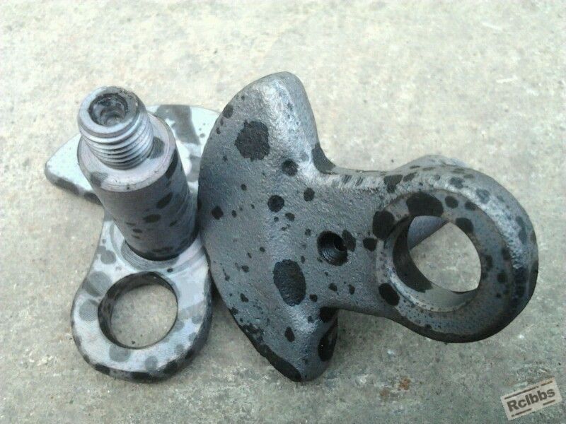

上个求助帖子没上图片,这里补上。

哇塞,豹纹啊,很漂亮哈。

 楼主| 发表于 2012-6-9 21:27:13 来自手机 | 显示全部楼层
这个产品是渗碳的,清洗后360回火出现这样子。喷砂也喷不干净。其他产品300度以上回火也有这现象。清洗剂刚换的是南通科星的,没换之前也是这样。回火炉也没有油烟啊。

发表于 2012-6-9 21:55:23 | 显示全部楼层
韩冰 发表于 2012-6-9 21:27
这个产品是渗碳的,清洗后360回火出现这样子。喷砂也喷不干净。其他产品300度以上回火也有这现象。清洗剂刚 ...
能不能下次在做产品的时候,渗碳后拿一件产品出来不清洗和其他经过清洗的产品一起回火后看看表面怎么样。(两者对比一下看看)

 楼主| 发表于 2012-6-10 06:02:53 来自手机 | 显示全部楼层
不清洗回火没有这种情况。
