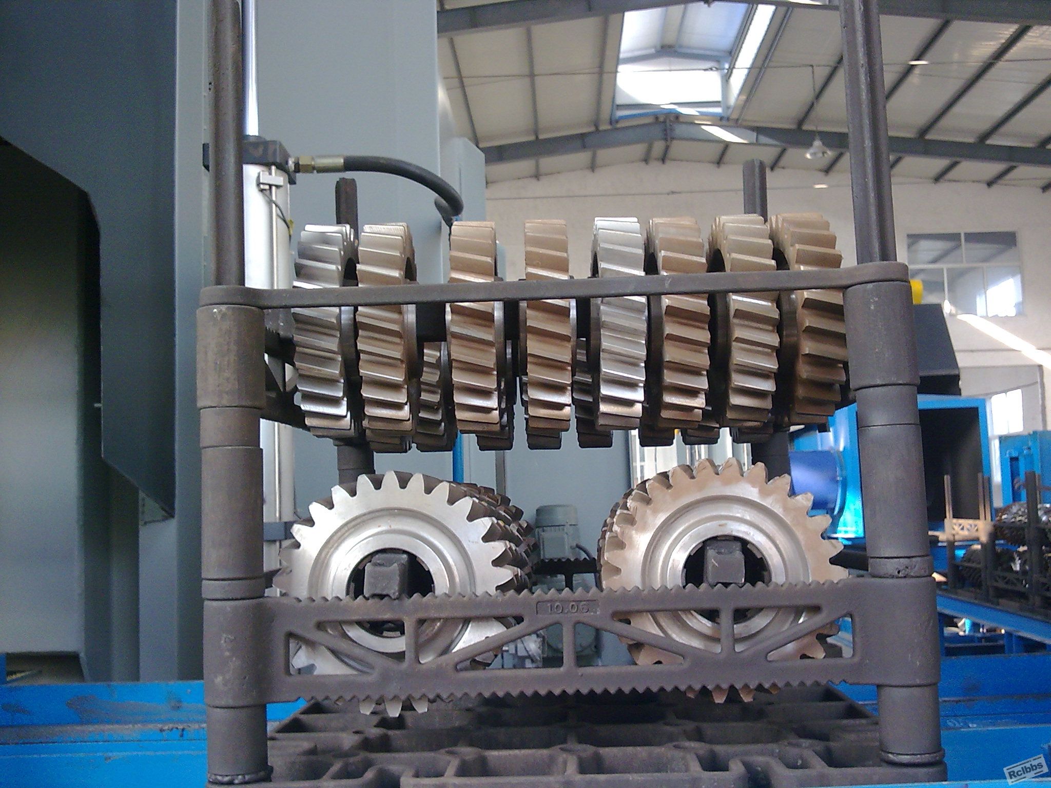

发表于 2012-6-13 10:46:07 | 显示全部楼层
大家看看我司产品装炉方式(见附件)
点评
孤鸿前辈,没有见到附件呀!  发表于 2012-6-13 17:35
