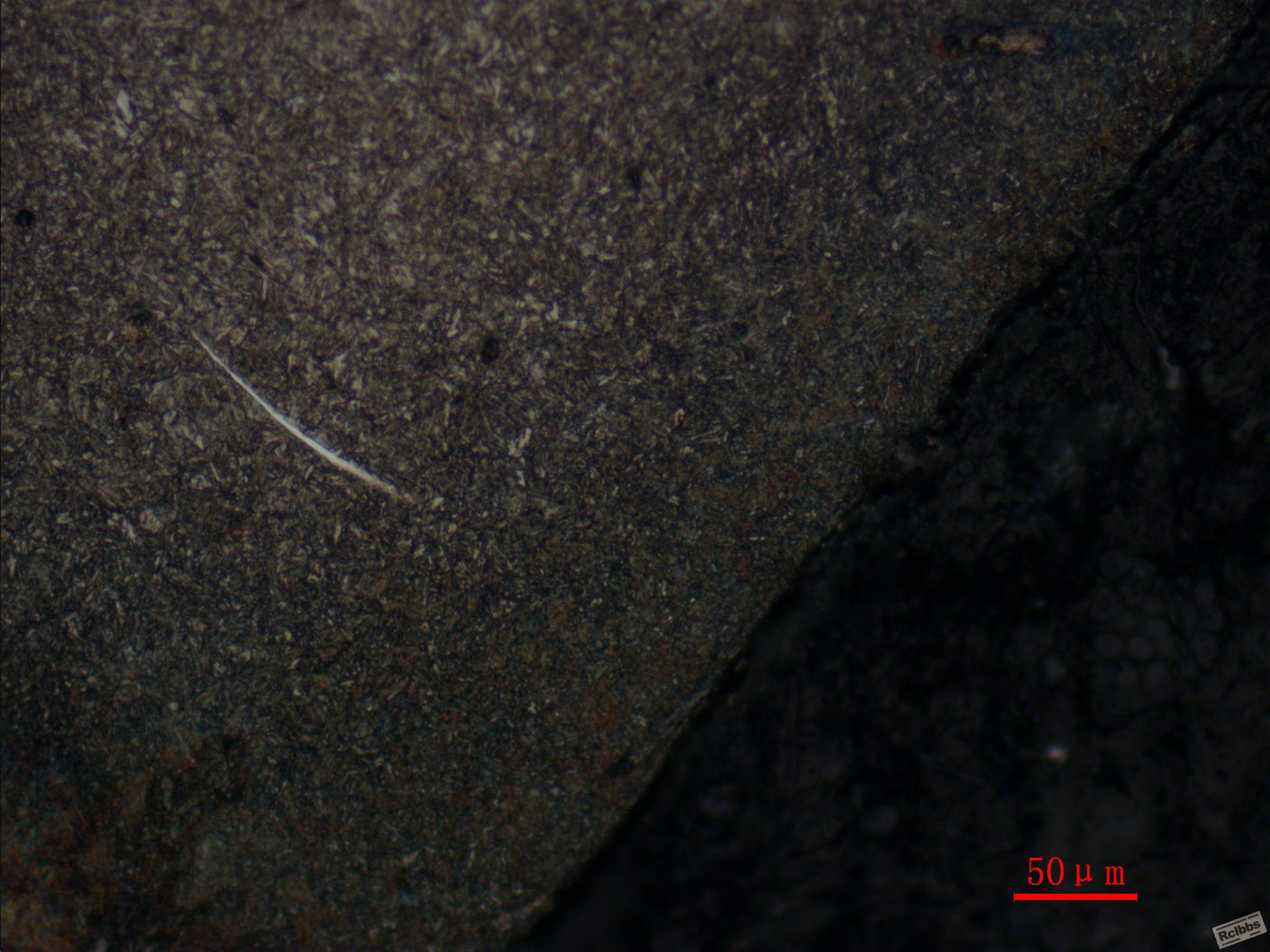

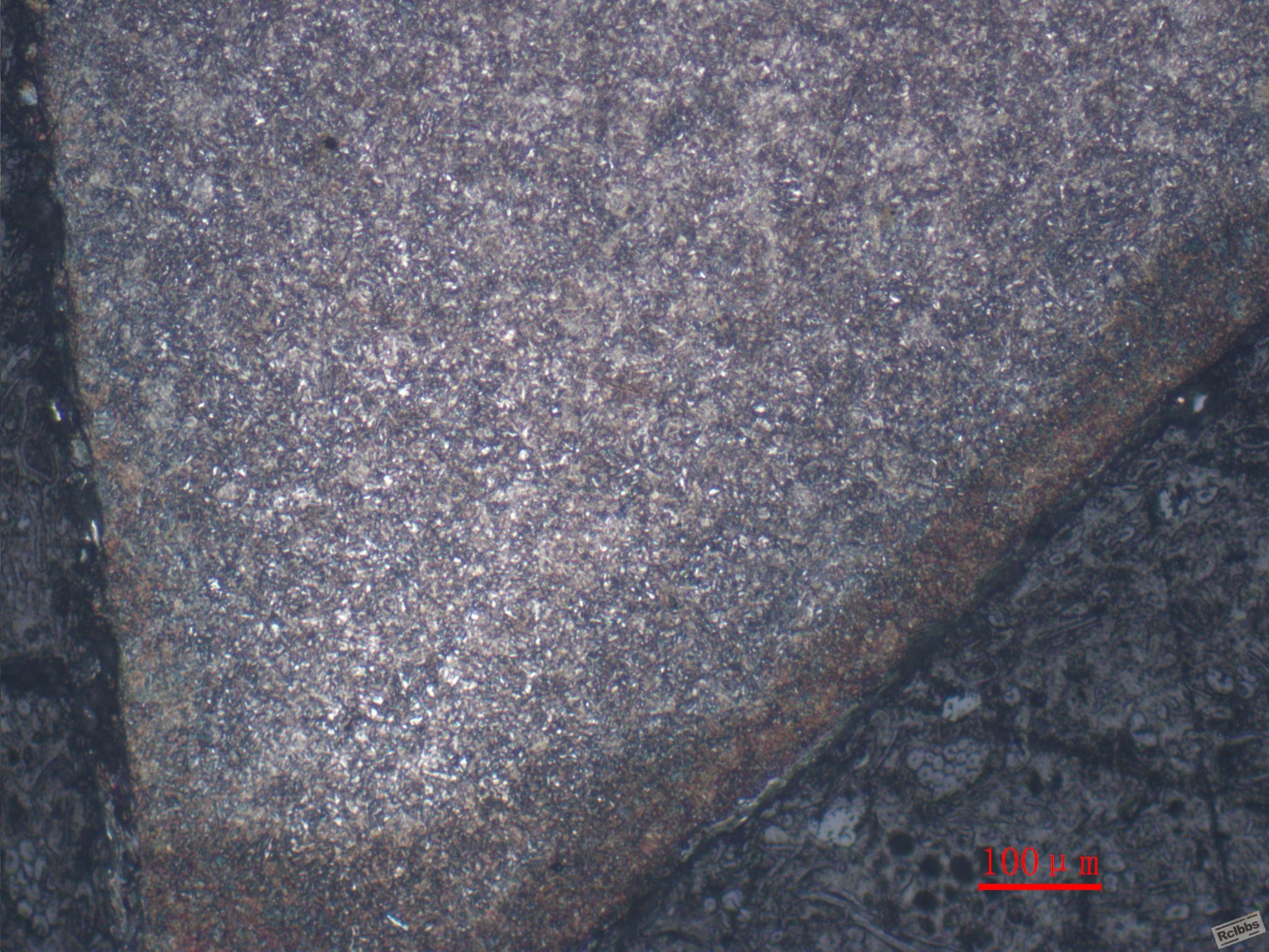

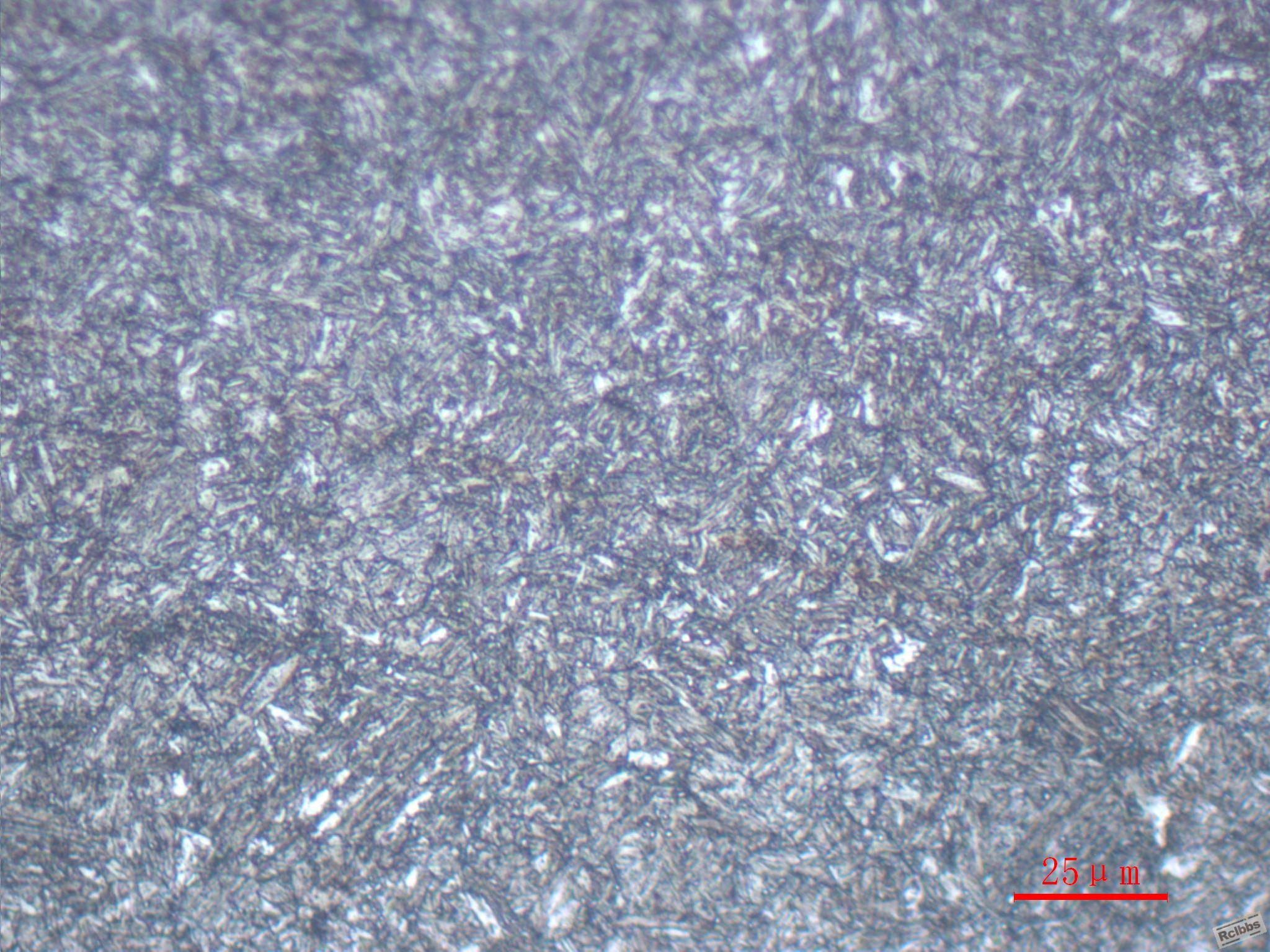

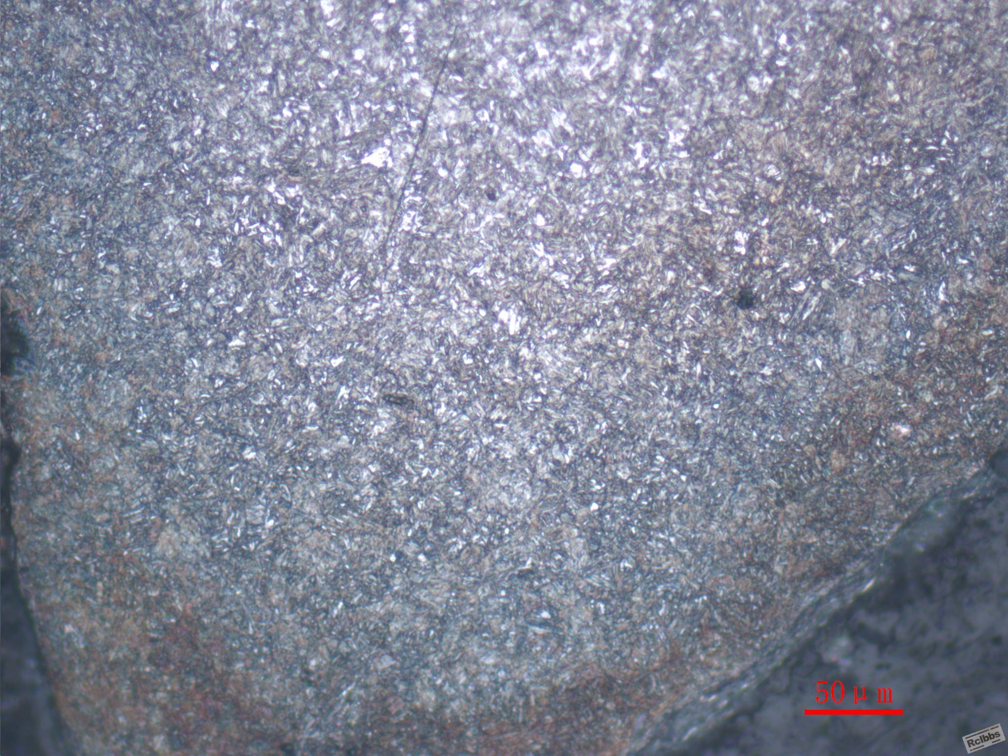

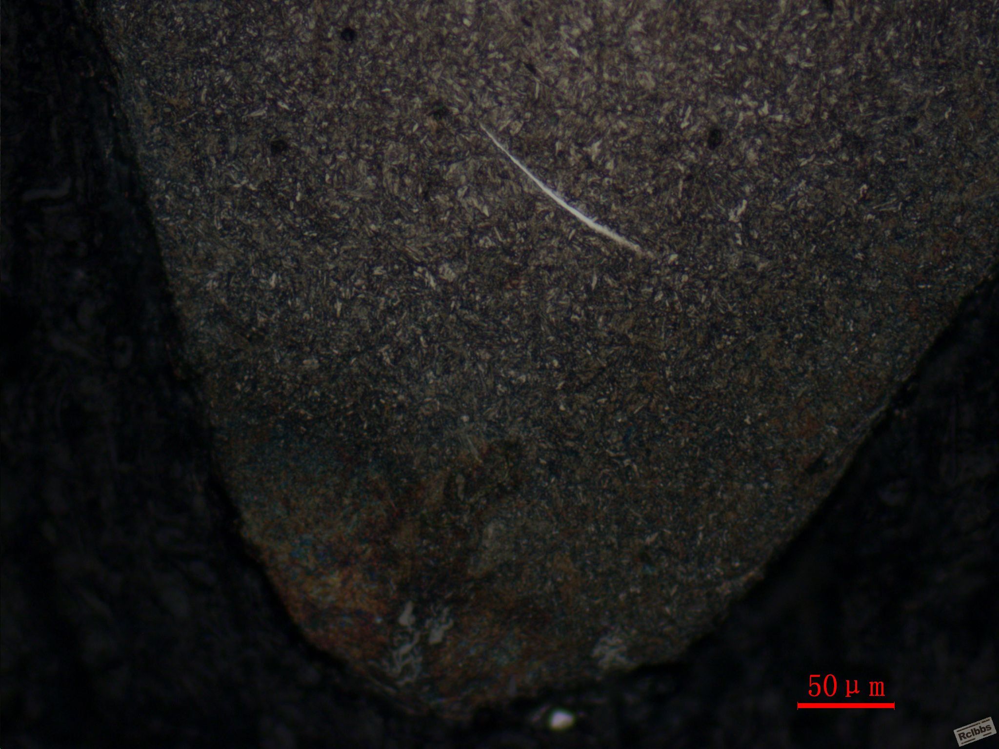

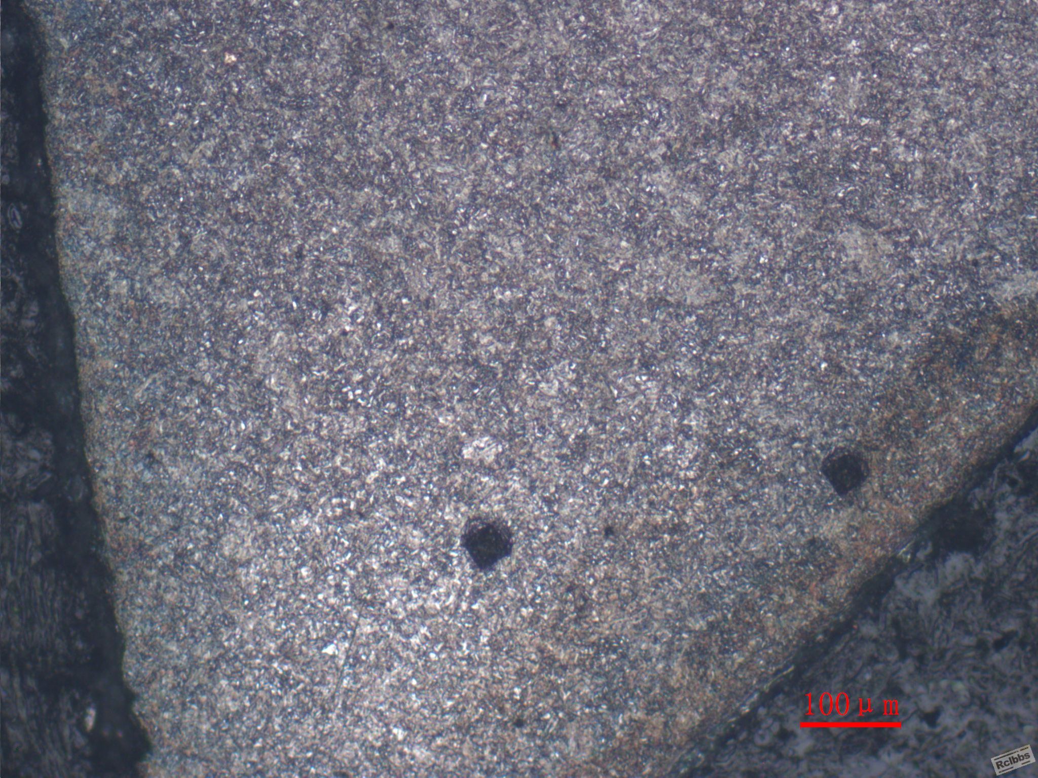

用没有损坏的螺栓做了脱碳层检测,具体步骤如下:
把一个螺栓
在螺纹截面的三分之一切开,磨平
用维氏硬度分别打了按照标准要求的三个点:HV1、HV2、HV3
第一组硬度值HV1=352.2;HV2=348.2;HV3=319.1
第二组硬度值HV1=368.4;HV2=368.8;HV3=360.5
第三组硬度值HV1=344.7;HV2=345.8;HV3=370.7
第四组硬度值HV1=340.6;HV2=328.6;HV3=343.5
在螺纹截面的中间切开,磨平
第一组硬度值HV1=294.3;HV2=258.9;HV3=301.3
金相图片
如附件里
想请教各位:
1、我应该以哪个数据为准呢?
2、脱碳层厚度该怎么测量呢?
3、从金相组织上能直接测量其脱碳层深度吗?怎么测量呢?
4、脱碳又是怎么回事呢?该如何解决呢?
