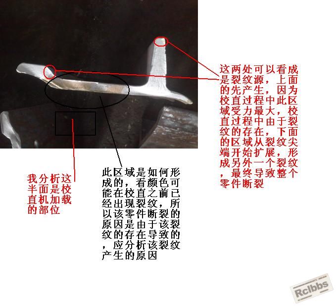

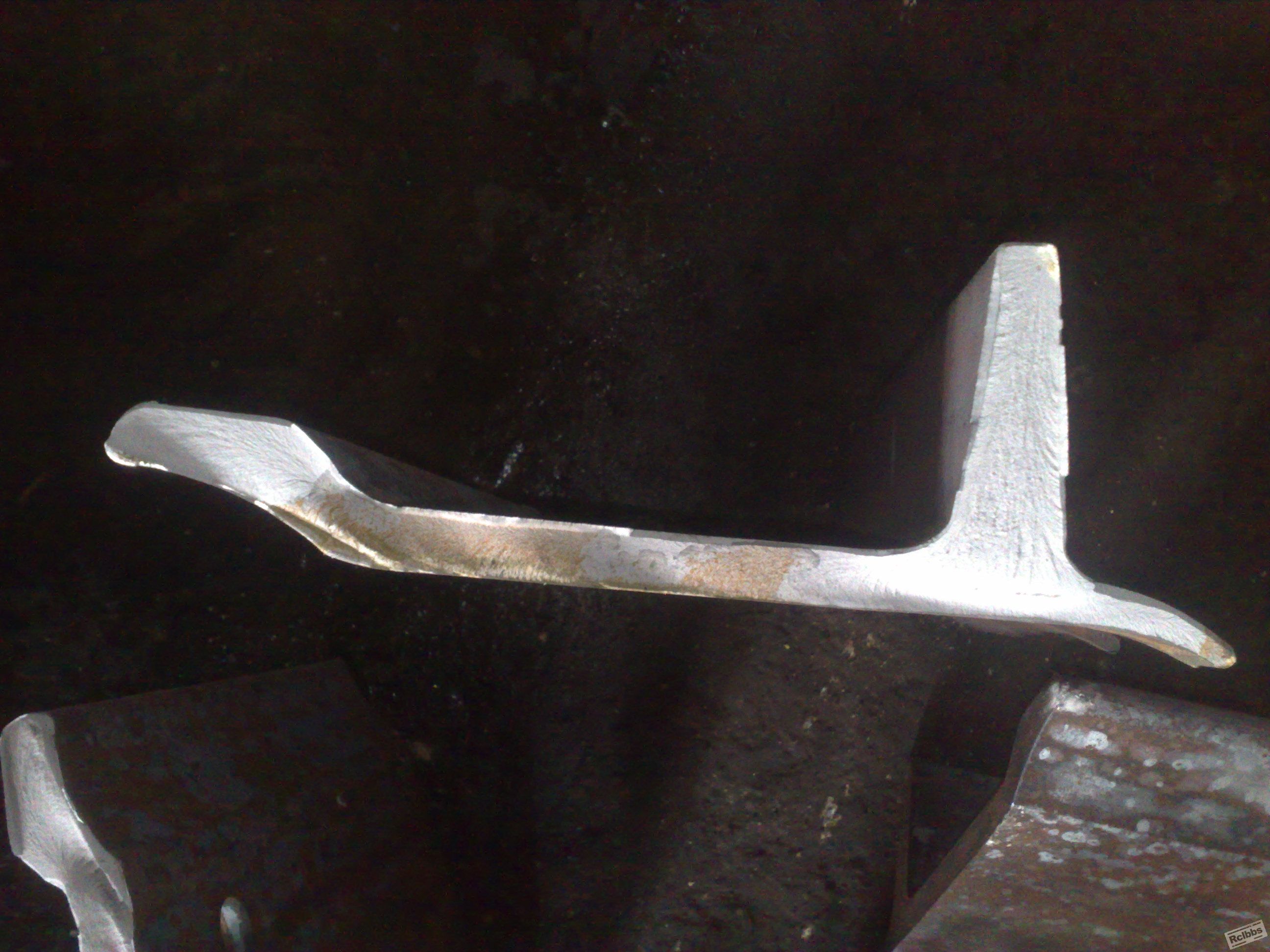

大家帮助分析一下此裂纹,(轧制履带板,机加工后淬火,回火,校直后断裂,是低碳锰硼钢)工艺没有问题,多年来一直都这么做,应是原材料问题。
签到天数: 370 天
 楼主| 发表于 2012-6-12 10:54:54 | 显示全部楼层
这是断口图片
发表于 2012-6-12 10:57:12 | 显示全部楼层
从图片看
中间部位有锈蚀的痕迹
是不是在校直前已经有裂纹存在
所以才会导致校直过程中零件断裂

 楼主| 发表于 2012-6-12 10:59:47 | 显示全部楼层
实际看裂纹表面靠表面边缘部分有点绿色,是不是什么夹杂物?应该可能断定,校直前就断裂,分析是原材料裂纹,淬火加热前就存在的。

发表于 2012-6-12 13:37:18 | 显示全部楼层
裂源可能在在顶部。
为什么是原材料问题呢?
发表于 2012-6-12 16:18:05 | 显示全部楼层
根据你提供的图片,我进行了一下分析,从你所给的信息不能得出就是材料问题的结论,想要知道断裂的原因,要对失效零件进行详细的分析。

发表于 2012-6-12 21:50:23 | 显示全部楼层
我也同意楼上的观点,起源处在顶端,建议你在断裂源处取样做个金相分析
发表于 2012-6-17 20:41:37 | 显示全部楼层
建议取样检验,很有可能是夹杂物产生裂纹源,淬火促使裂纹产生,校直受力不均,裂纹快速扩展导致了最终的断裂。
发表于 2012-6-18 09:21:53 | 显示全部楼层
cumtkxq 发表于 2012-6-12 16:18
根据你提供的图片,我进行了一下分析,从你所给的信息不能得出就是材料问题的结论,想要知道断裂的原因,要 ...
赞同对裂纹源的说法,但是有点想不明白。如果黑色圈内早已存在这么大一个裂纹,几乎贯穿壁厚了,裂纹为什么不沿着这个旧裂纹发展呢?
发表于 2012-6-18 09:31:12 | 显示全部楼层
key551 发表于 2012-6-18 09:21
赞同对裂纹源的说法,但是有点想不明白。如果黑色圈内早已存在这么大一个裂纹,几乎贯穿壁厚了,裂纹为什 ...
校直过程中这个地方受力小
还有的最下面还可能受到压应力
裂纹不从此处扩展正常

发表于 2012-6-18 09:53:48 | 显示全部楼层
应该对工件进行失效分析,确定裂纹源,才能确定是材料问题、校直受力不合理还是机械加工问题等等。
