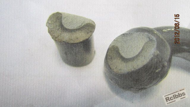

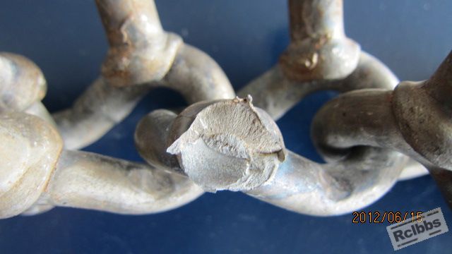

公司焊钉工艺是链条和钉放在上下两个形状的铜极之间,通电加热使钉的下端融化焊接到链条身上。 热处理是连续网带炉渗碳淬火后直接连续回火。没有进行过探伤检测,要怎么进行,请版主明示。裂纹是从外端看细长,敲掉裂纹处里面断裂明显。等下我发张图面。
 楼主| 发表于 2012-6-15 14:47:18 | 显示全部楼层
用榔头吧钉敲断后,深色为开裂部分:
