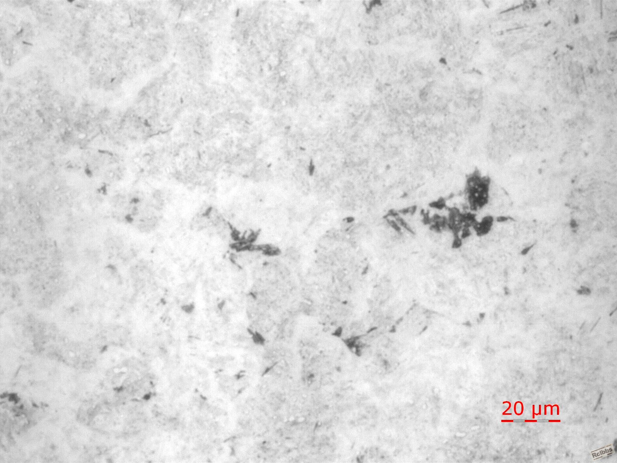

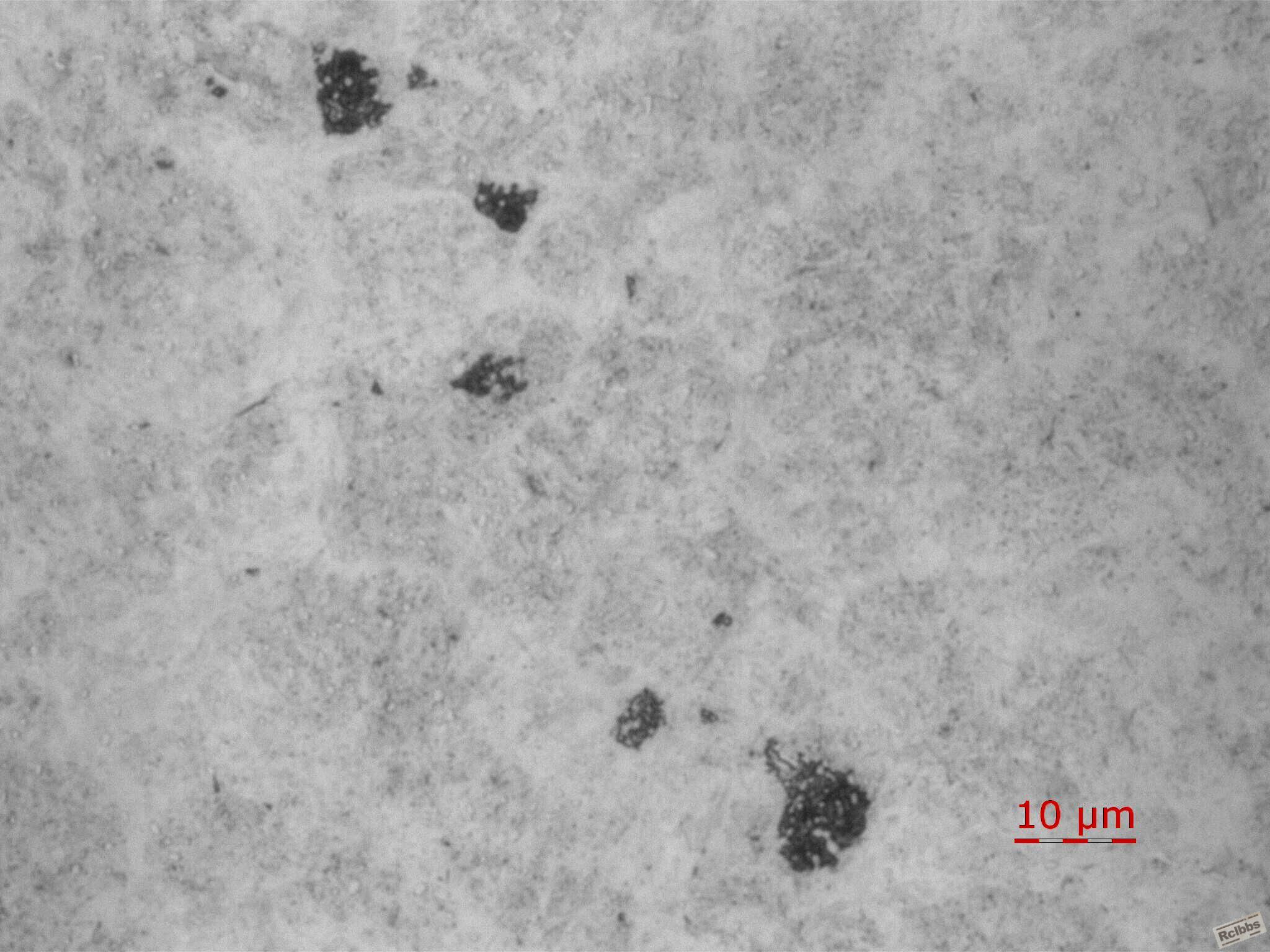

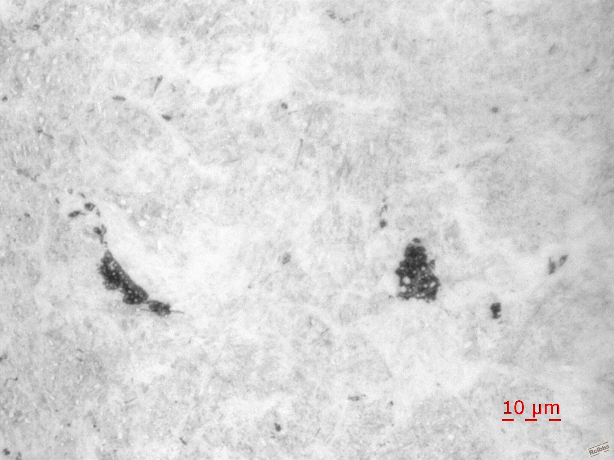

JBT1255标准屈氏体评级提供1-5级的图谱,壁厚小于12的1-2级合格,大家看看这些GCr15的淬回火金相,屈氏体评几级?

发表于 2012-6-13 14:13:41 | 显示全部楼层
1级。。。。。。。。。
发表于 2012-6-13 19:40:46 | 显示全部楼层
                          初步判断在1.5级
发表于 2012-6-24 19:10:35 | 显示全部楼层
初步判断在1级.........
发表于 2012-6-25 07:53:42 | 显示全部楼层
1级左右吧,屈氏体没球化开,反正不合格
发表于 2012-6-25 13:10:22 | 显示全部楼层
一般托氏体评级2级以内合格,达到三级以上不合格的产品,
签到天数: 49 天
发表于 2012-6-25 16:47:56 | 显示全部楼层
根据标准应该是1 级吧
签到天数: 108 天
发表于 2012-6-26 08:04:26 | 显示全部楼层
评1级吧,合格的。
签到天数: 108 天
发表于 2012-6-26 08:06:15 | 显示全部楼层
楼主的1000x图片很清晰,用哪种显微镜拍摄的。
签到天数: 44 天
发表于 2012-6-26 11:31:06 | 显示全部楼层
屈氏体评定为1级。符合国家JB/T1255-2001标准要求,产品合格。
发表于 2012-7-29 21:47:02 | 显示全部楼层
SKF滚子都是小于一级 这个有多深啊
签到天数: 170 天
发表于 2012-8-2 08:11:33 | 显示全部楼层
很好的屈氏体组织照片,组织合格
