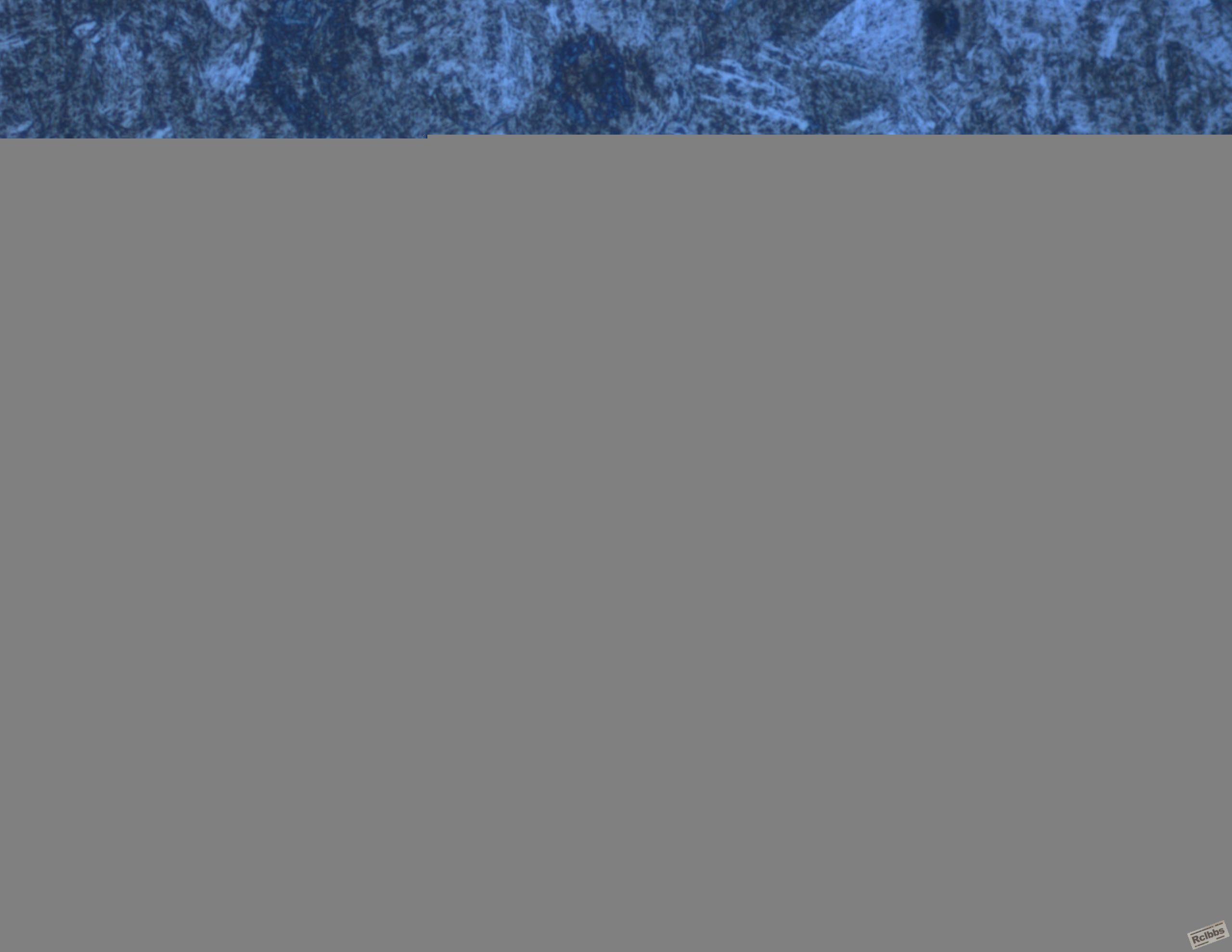

这是60CrMoV轧辊表层淬火后工作发生的裂纹,请大家帮助分析一下,裂纹沿晶断,是什么导致了晶界弱化发生沿晶断裂?

     沿晶断裂  裂纹沿晶界面扩展而造成的金属材料脆性断裂。一般来讲,晶界键合力高于晶内,只有晶界被弱化时才会产生沿晶断裂。造成晶界弱化的基本原因有两个方面:一是材料本身的原因,二是环境介质或高温的促进作用。

顺便提一句,淬火裂纹通常都是沿晶断裂,我不知道金属学原理是什么,但这个是事实。

淬火裂纹常见于粗大马氏体相。原因为1、晶界平直,总面积减少2、加热温度高,冷却时低熔点杂质相从晶界析出弱化晶界3、冷却过程强烈组织应力与热应力超金属强度。
以上个人愚见,如有误请指正
