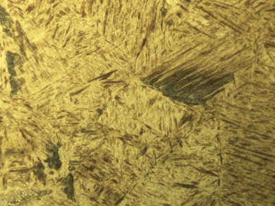

[求助] 请问 那羽毛状的是上贝氏体吗

学习了,曾经也遇到过类似的组织,我似乎判断的是魏氏组织。
发表于 2012-8-30 07:48:00 | 显示全部楼层
糊涂啦,说啥的都有,不过我看像魏氏组织。

发表于 2012-8-30 08:29:35 | 显示全部楼层
是上贝氏体,不是魏氏体。
发表于 2012-8-30 08:53:12 | 显示全部楼层
上B啊,一点都不像魏氏

zhch_0221 发表于 2012-6-15 11:10
上贝氏体,不知道楼主要得到什么组织。上贝氏体的机械性能差,重要受力件是不允许存在此组织的。冷却速度不 ...
楼主肯定知道上贝不好了,他就是要找到原因,解决问题的
发表于 2012-9-6 21:47:14 | 显示全部楼层
应该是魏氏组织,不是贝氏体,
签到天数: 636 天
发表于 2021-12-23 15:57:31 | 显示全部楼层
feilong 发表于 2012-6-21 17:24
看这是魏氏组织,最好把热处理方法说明了
这个是400倍镜头下的组织,魏氏组织是100倍镜头下看到的,所以这个必定不可能是魏氏组织
签到天数: 1158 天
发表于 2021-12-23 16:39:48 | 显示全部楼层
上贝+板条马氏体。。。。。。。。猜的
签到天数: 636 天
发表于 2021-12-26 15:40:28 | 显示全部楼层
wrcluomo 发表于 2012-6-14 23:28
这么像魏氏组织,楼主放大多少倍,不管是魏还是上都不是好事
这个是400倍的,肯定不可能是魏氏组织了
签到天数: 52 天
发表于 2022-1-10 17:08:05 | 显示全部楼层
这组织有两个原因:1.原材料  2.过冷度    冷却不足加组织粗大形成的大号贝氏体!!!这是单纯冷却不足造成的、图片500倍。
