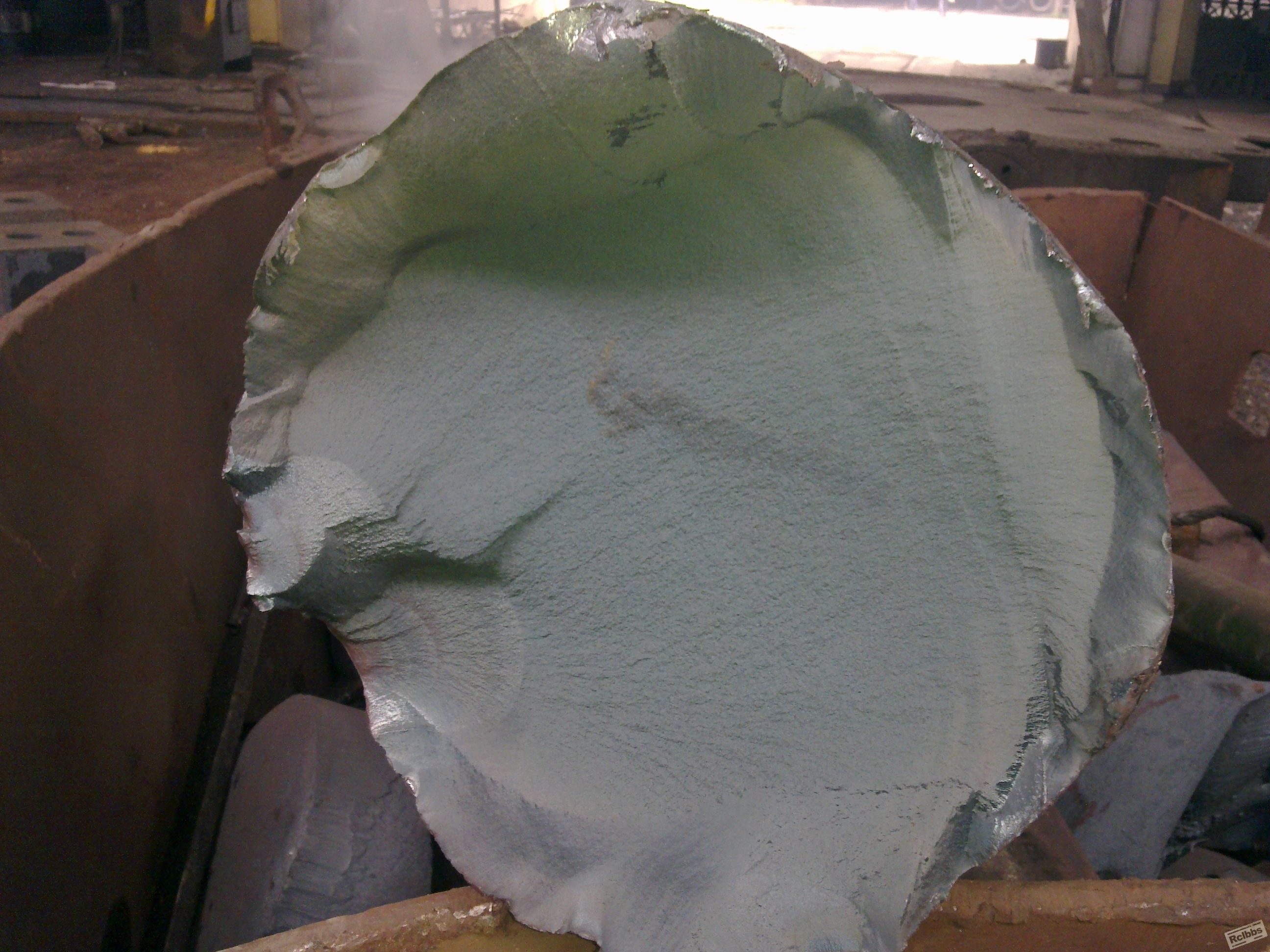

扩孔用马杠断裂图片,材质42CrMo、正火状态,哪位金相高手给分析一下断口
白色圆圈标注位置为裂纹愿区
白色方块标注为选择扩展区
细黑色方块标注为快速扩展区
粗黑色方块标注为最后瞬断区
所以只需要分析裂纹源区(即白色圆圈标注的区域是如何形成的即可)
从图上可以看出该处是有缺陷的
但是由于是断面
看不出缺陷的形貌和类型
需要楼主根据实物自己好好的判断
实在不行做下金相和夹杂物分析
(个人意见,仅供参考)
发表于 2012-6-18 15:32:59 | 显示全部楼层
看裂纹源位置有锈迹,如果条件允许的话可以做一下扫描电镜。

 楼主| 发表于 2012-6-18 16:33:57 | 显示全部楼层
分析的很好,不愧是高手。
马杠是锻造扩孔用的工具,表面处于交变拉应力作用,估计表面已经产生了微细裂纹,在负荷下扩展而断裂。
今天在车间看到随手拍下照片。

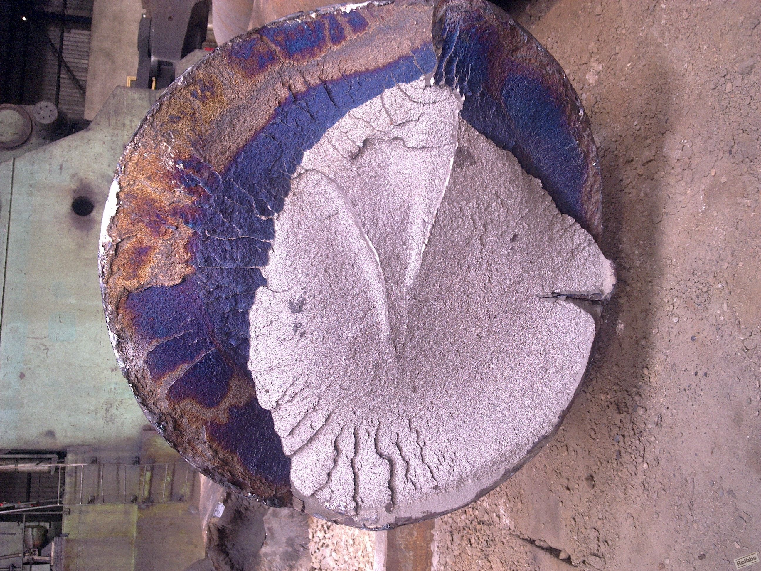

再看这个断口
