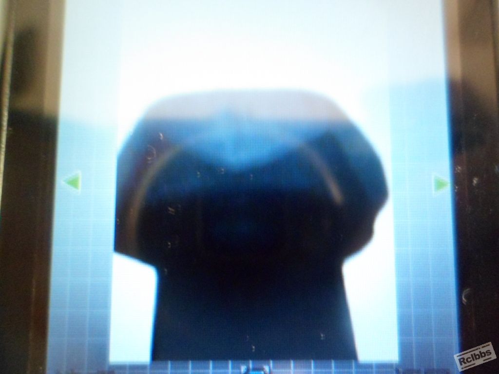

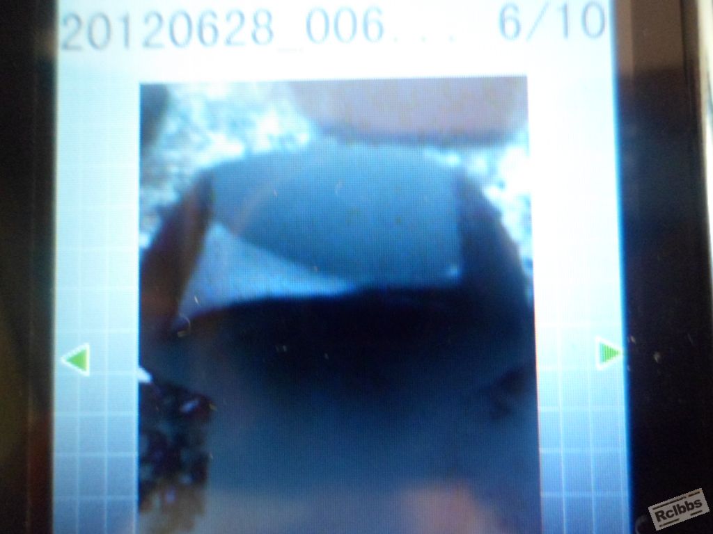

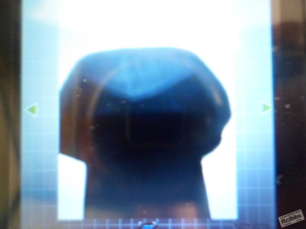

额   故意加水?不会影响还有好处不成?最近遇到个很棘手的难题   我这几天去四川 去上海 请教了很多热处理老前辈但都没能解决  不知道BZ有没有遇到过  45# 的螺栓 M27*300  830淬火 7%水剂 淬火出来无裂纹  回火出来后 头部六角有块状掉落的情况 块状成三角型  基本上都是一样的块状脱落   拿原料去做过探伤  无裂纹  淬火出来时做过敲击  不会裂掉   请BZ指教一二

能否附图  发表于 2012-7-5 11:46

两个六角都掉了个三角型的块状
淬火刚出来时做敲击没有裂纹   回火出来后就这样了
这是淬火后的淬火后当时没有块状脱落  但放置一天后就有裂的了

图片已发  请版主指点下
