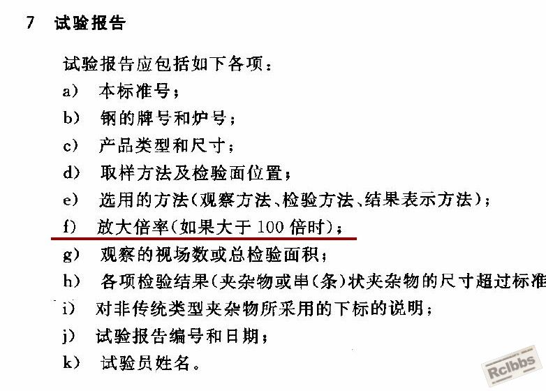

发表于 2012-6-26 13:19:25 | 显示全部楼层
100倍  还有视场的大小也有规定。
签到天数: 930 天
发表于 2012-6-26 20:39:38 | 显示全部楼层
这是GB/T 10561-2005中的内容。
让外行或一知半解者来指导内行,作为当事人,却只能做待宰的羔羊!

签到天数: 125 天
发表于 2012-6-26 22:38:39 | 显示全部楼层
反映试样级别的图片应为100倍,改变倍数的图片视场大小就不对了。要反映个别夹杂物,图片可放大倍数。
签到天数: 270 天
 楼主| 发表于 2012-6-27 11:11:31 | 显示全部楼层
综合大家的意见我得出的结论就是图片也要100倍的,还是不要给自己找麻烦,也顺应领导的意图了!感谢大家的参与与解答!
