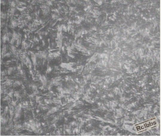

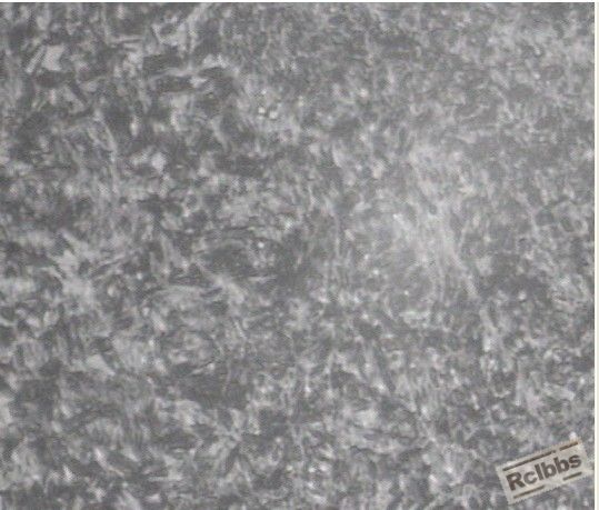

400倍,材料GGr15,淬火+回火(具体温度不清楚)请问一下各位前辈此金相怎么样?该怎么评级?

发表于 2012-6-20 18:05:32 | 显示全部楼层
你的样做得不够好.模模糊糊的.不好判断.
似乎看到了碳化物和基体是马氏体组织. 我非常主动和武断地觉得没什么大问题.
但这也取决于你的质量标准啊.
人家S斯凯福可都是有金相标准的.
签到天数: 66 天
 楼主| 发表于 2012-6-20 20:24:49 | 显示全部楼层
似乎看到了碳化物和基体是马氏体组织. 我非常主动和武断地觉得没 ...
硬度只有HRC54,要求HRC60-65的,我的判断是不合格,组织也不合格,高手指点一下啊,对不对?
签到天数: 930 天
发表于 2012-6-20 20:25:59 | 显示全部楼层
组织看上去很别扭,建议先做一下化学分析,看看成分是否合格。
签到天数: 21 天
发表于 2012-6-21 08:45:17 | 显示全部楼层
那你硬度这么低的话, 上面模模糊糊的白色是不是贝氏体啊?
签到天数: 66 天
 楼主| 发表于 2012-6-21 09:26:09 | 显示全部楼层
设备不是很好,用维氏硬度计拍出来的,应该不是吧?我看是M+Ar,不知道对不对?
签到天数: 66 天
 楼主| 发表于 2012-6-21 09:27:36 | 显示全部楼层
各位老师帮帮忙啊!!这个组织行不行?是不是温度过高造成的?是过热组织吗?
签到天数: 98 天
发表于 2012-6-21 09:38:52 | 显示全部楼层
图片做的很差,如果是轴承钢的话,组织粗了
签到天数: 64 天
发表于 2012-6-21 10:01:23 | 显示全部楼层
看上去过热了,马氏体粗大
签到天数: 21 天
发表于 2012-6-21 11:35:10 | 显示全部楼层
可爱的人 发表于 2012-6-21 10:01
看上去过热了,马氏体粗大
马氏体粗大, 硬度不会低.
签到天数: 21 天
发表于 2012-6-21 11:37:15 | 显示全部楼层
过热组织 硬度不会低的.
签到天数: 66 天
 楼主| 发表于 2012-6-21 13:51:56 | 显示全部楼层
jackson 发表于 2012-6-21 11:37
过热组织 硬度不会低的.
那这个是什么原因呢?请赐教啊
签到天数: 193 天
发表于 2012-6-21 16:26:03 | 显示全部楼层
不是过热组织就是欠热,图片不清醒,过热硬度也会低的。
发表于 2012-6-22 21:16:44 | 显示全部楼层
楼主的材料是否材料GGr15钢材,我和4楼的看法差不多,组织形态类似贝氏体的,工艺温度和保温时间是怎么样的?组织决的隐晶马氏体,托氏体颗粒碳化物;从楼主提供的硬度值看是欠热组织,还得化学成分分析为要
签到天数: 64 天
发表于 2012-6-23 14:06:06 | 显示全部楼层
过热了,硬度怎么不会低,出现残余奥氏体了,硬度当然低。了
发表于 2012-6-23 14:33:07 | 显示全部楼层
这不是轴承钢的金相组织,检验一下化学成分。
签到天数: 66 天
 楼主| 发表于 2012-6-25 07:53:15 | 显示全部楼层
紫琅人 发表于 2012-6-22 21:16
楼主的材料是否材料GGr15钢材,我和4楼的看法差不多,组织形态类似贝氏体的,工艺温度和保温时间是怎么样的 ...
因为是外购件,所以工艺参数不详!材料确定是GCr15钢材的,我自己分析也是出现托氏体了
发表于 2012-6-25 11:19:20 | 显示全部楼层
确定是材料GGr15钢材,那么是工艺不良引起组织缺陷,温度偏低或保温时间不足;不合格品、可以重新热处理淬火回火工艺操作
