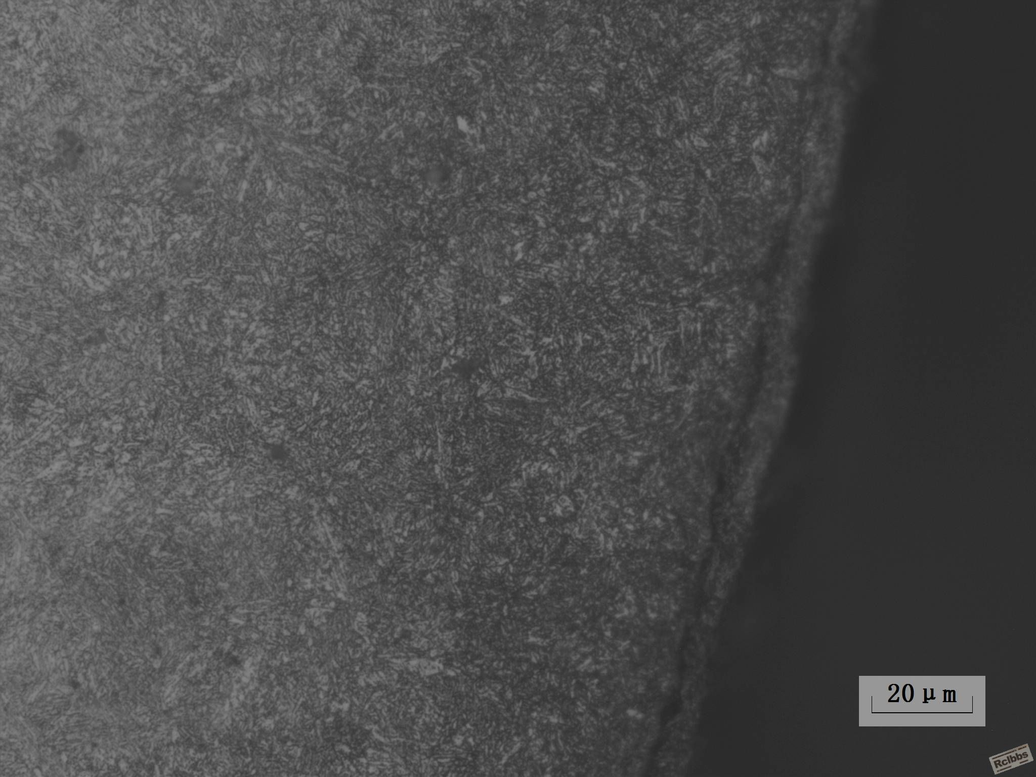

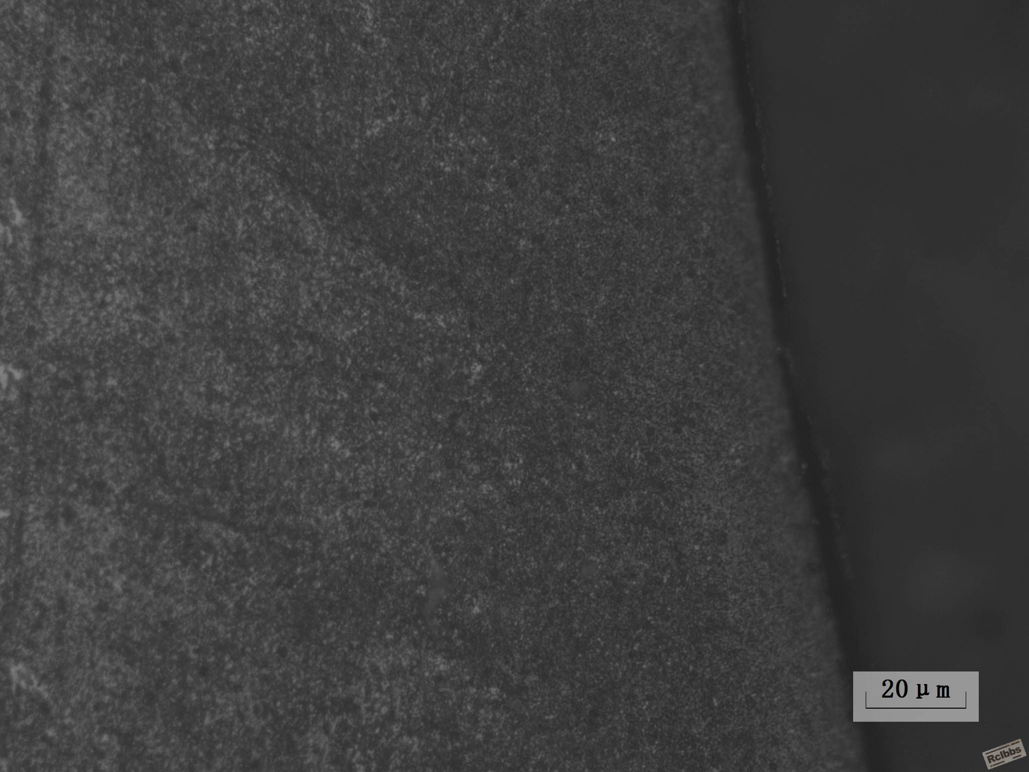

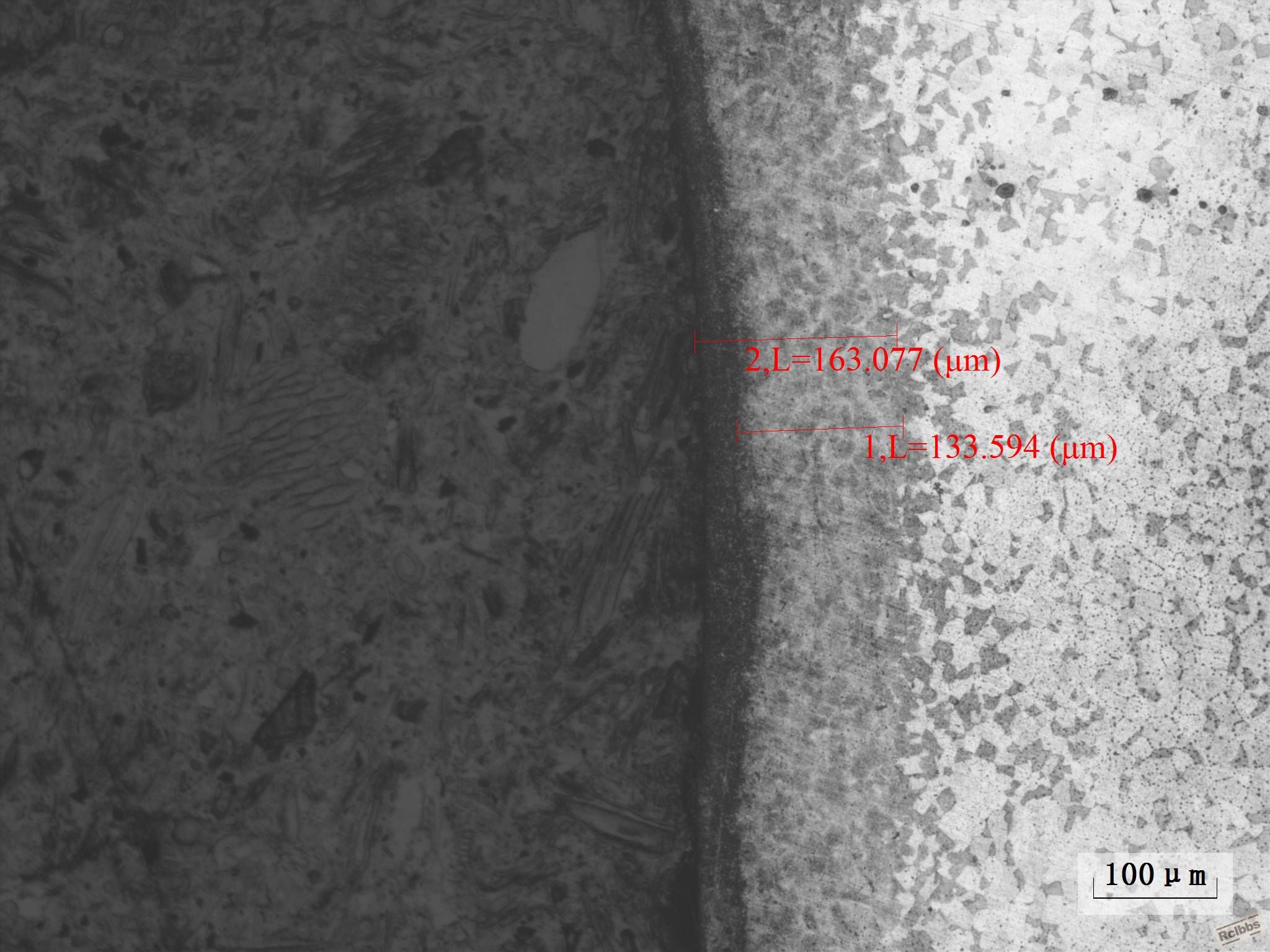

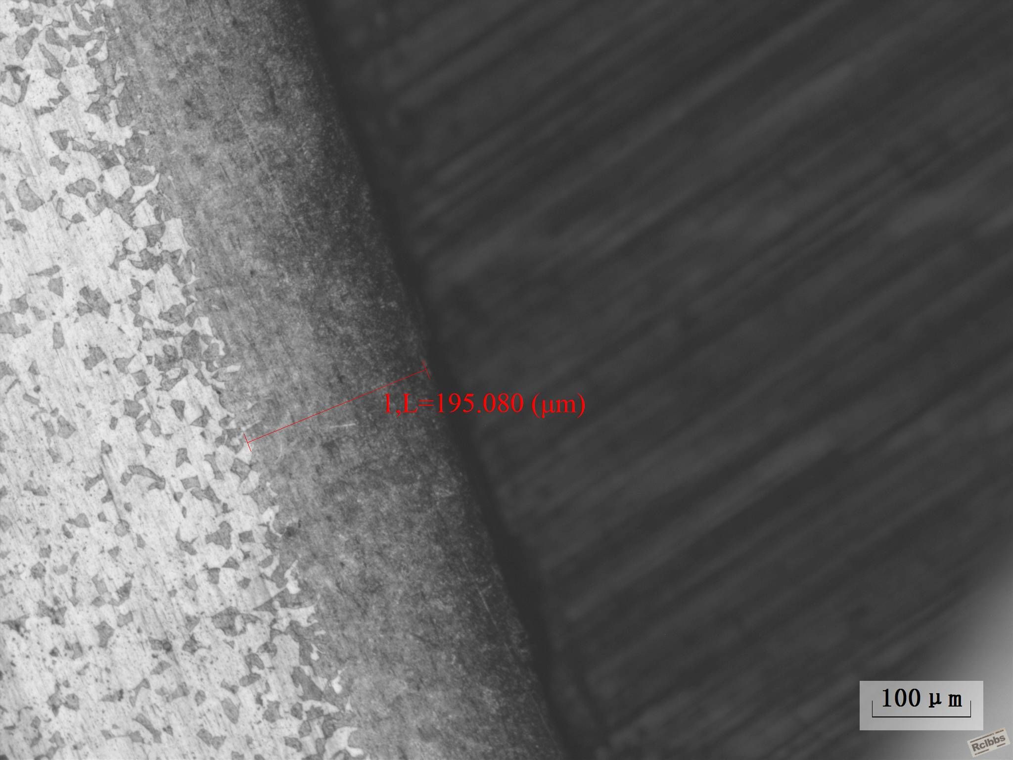

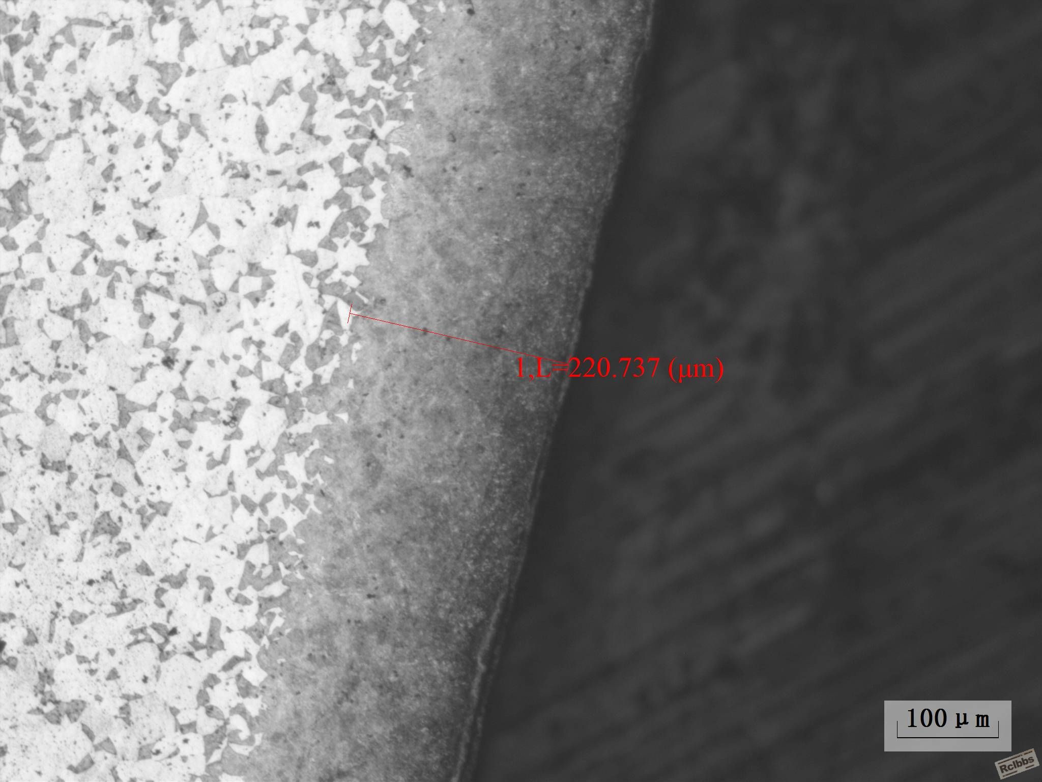

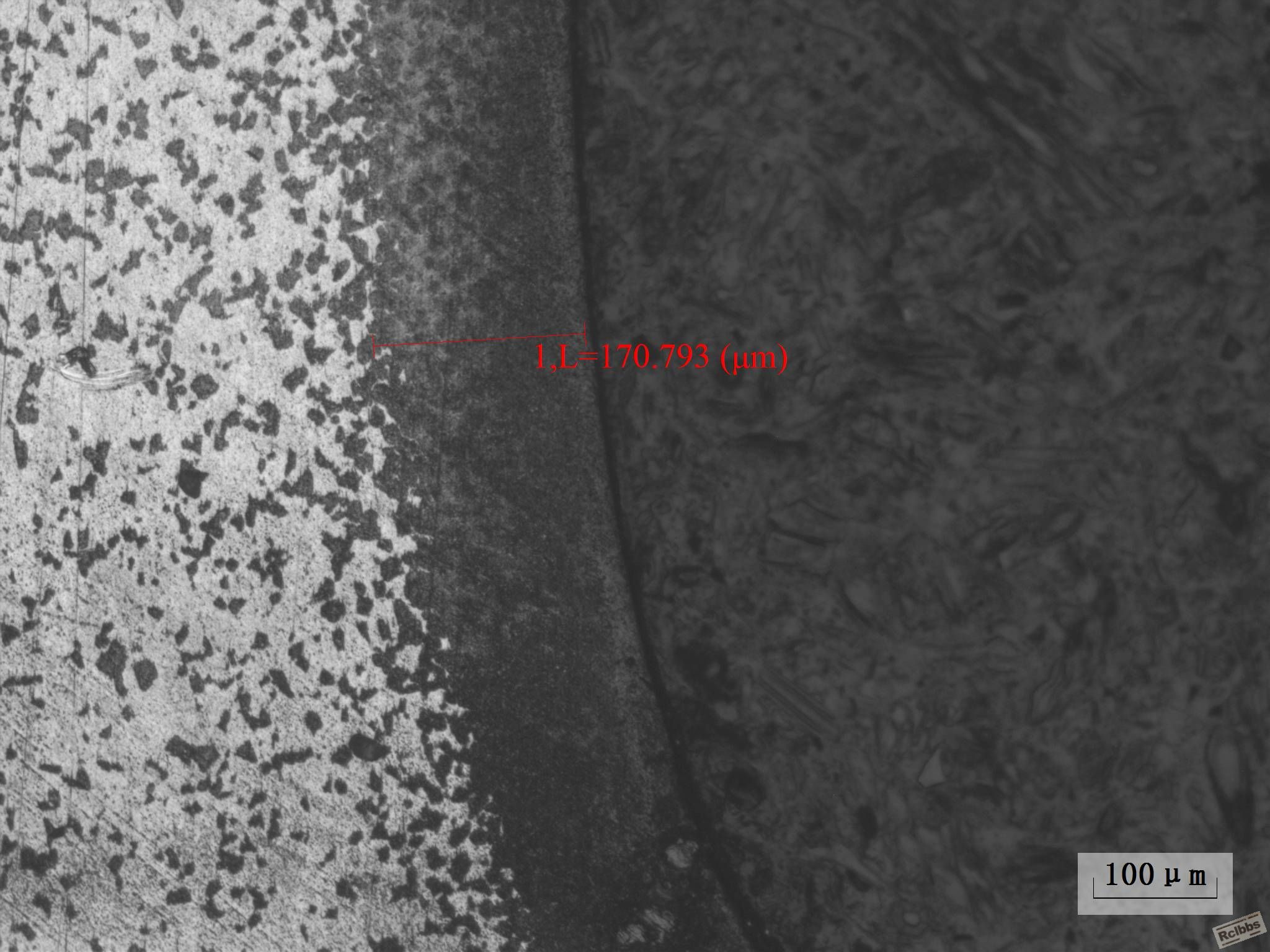

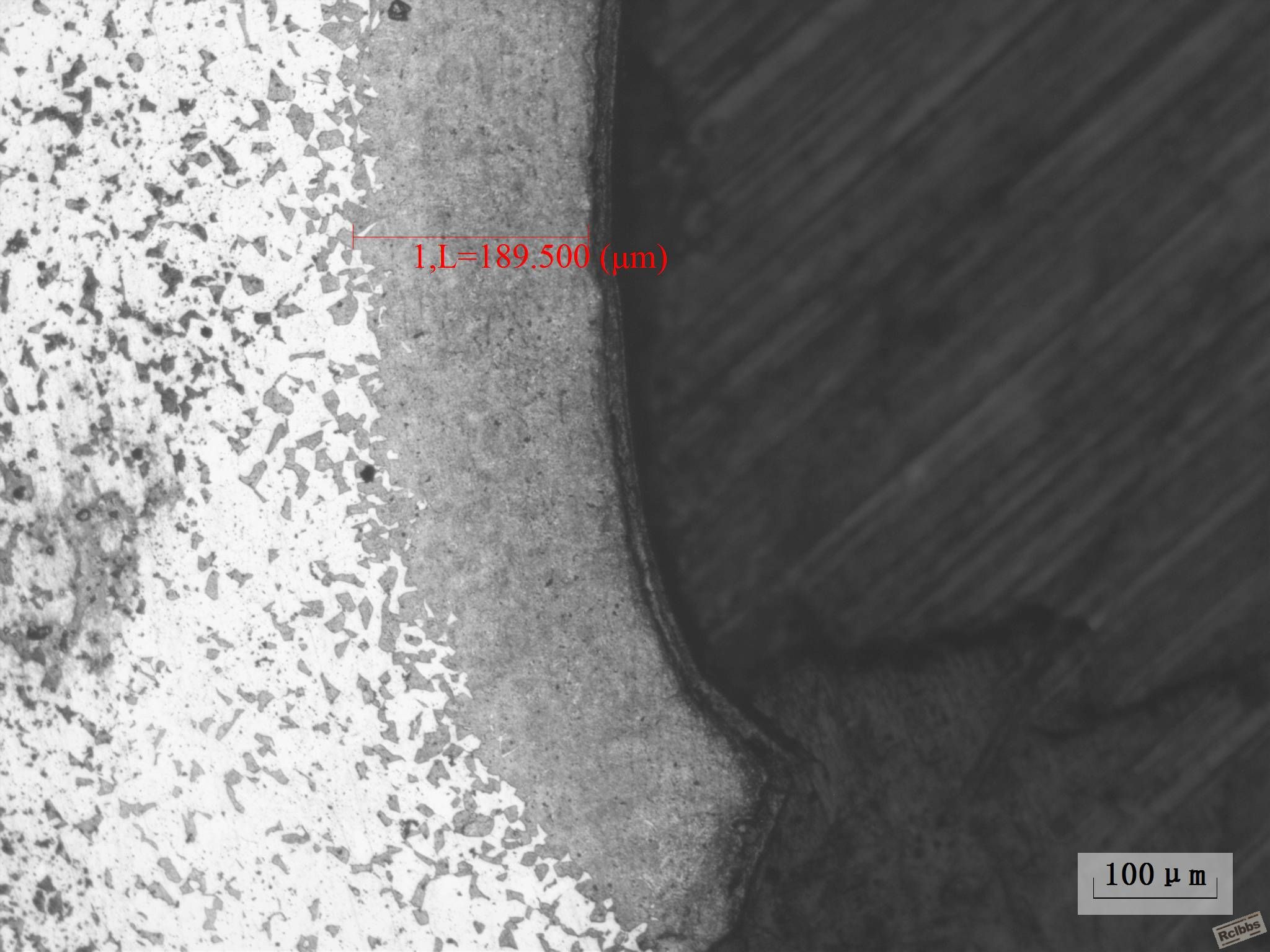

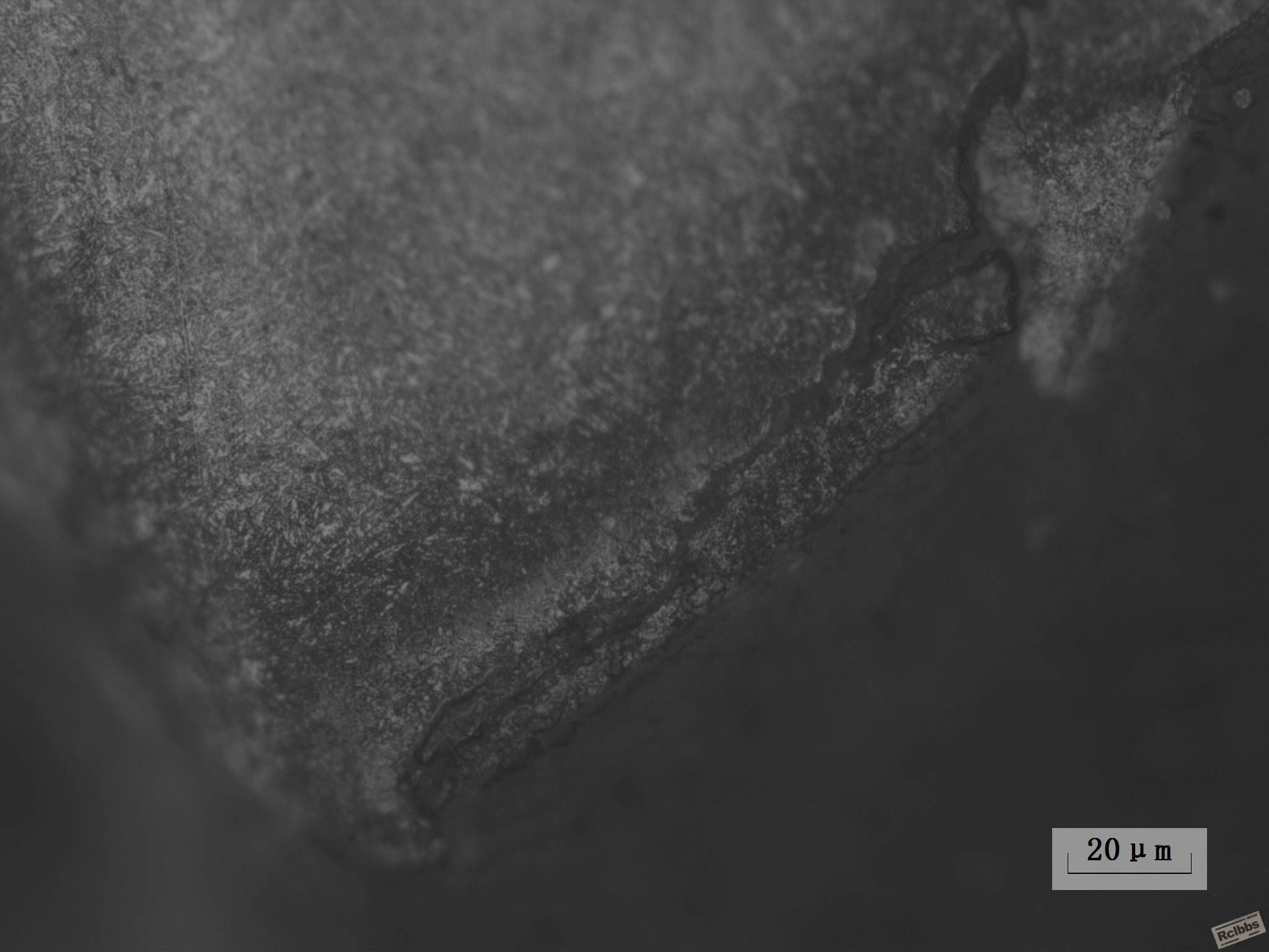

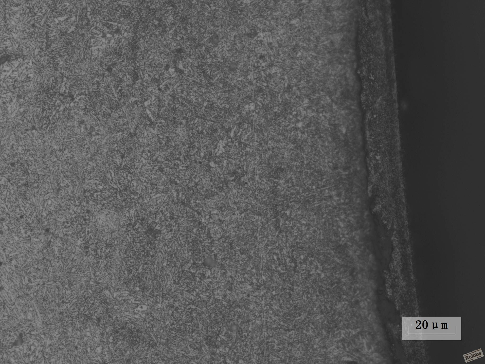

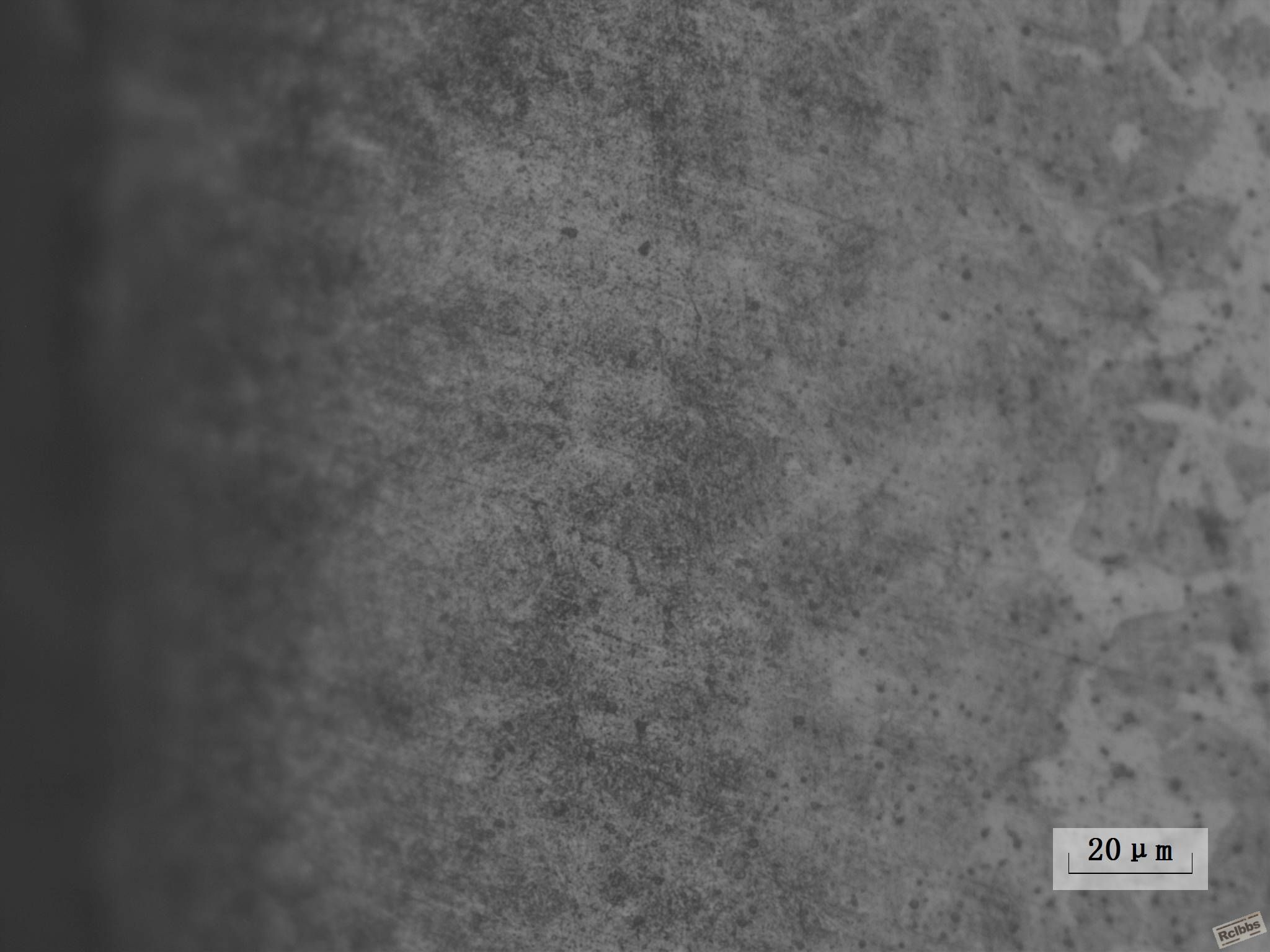

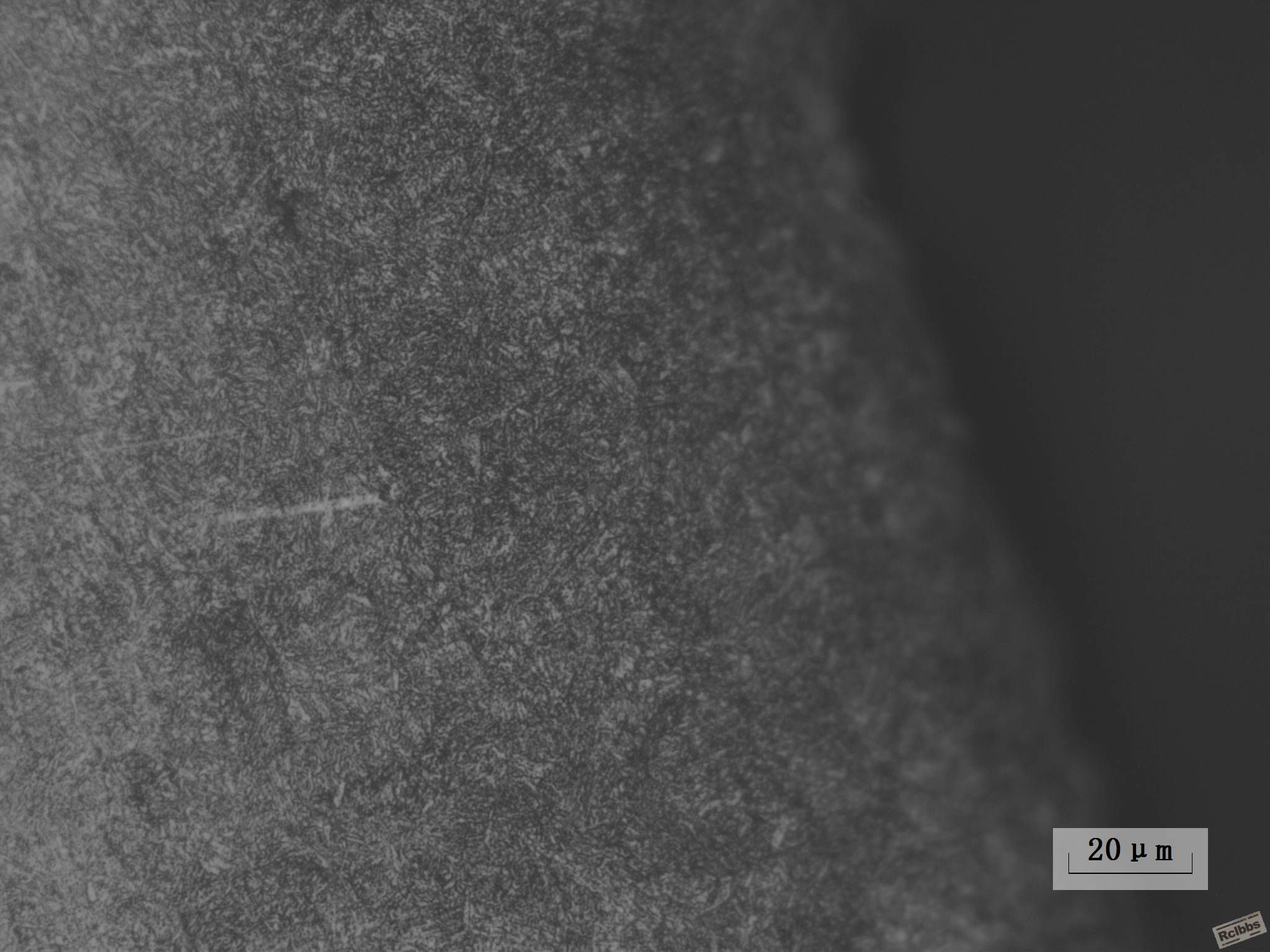

SPCC碳氮共渗(800度)+淬火+回火(400度)后的金相组织是什么啊?
是马氏体+少量残奥吗?
马氏体是什么马氏体啊?
下面是碳氮共渗+回火后尺寸变形量正常的金相图片4张,之后标注为NG的图片是尺寸变形量异常的金相图片。麻烦各位大虾说一下金相是什么,尺寸变形量正常和异常的金相是否有所不同。

如果是一般的渗碳钢的话,
一般就是淬火+中温回火态
回火屈氏体(主要组织)
表面有可能存在碳化物,非马,心部有可能有铁素体

表面应该叫回火马氏体,碳化物(现在好像包括屈氏体,索氏体在回后都叫回火马氏体)

变形好点的,铁素体含量过多,甚至表面也是的
变形差点的,铁素体含量稍少点,但还是多
最大可能是淬火温度有所提高,
铁素体含量过多,主要是材料选择的可能淬透性太差,比如10、20#钢
变形建议还是从工装,淬火油考虑

没多大区别啊///:L:L:L

NG的渗层内碳浓度高,正常的看上去碳浓度略低。
发表于 2012-8-13 22:27:42 | 显示全部楼层
应该就是马氏+残奥,表面相当于高碳钢
