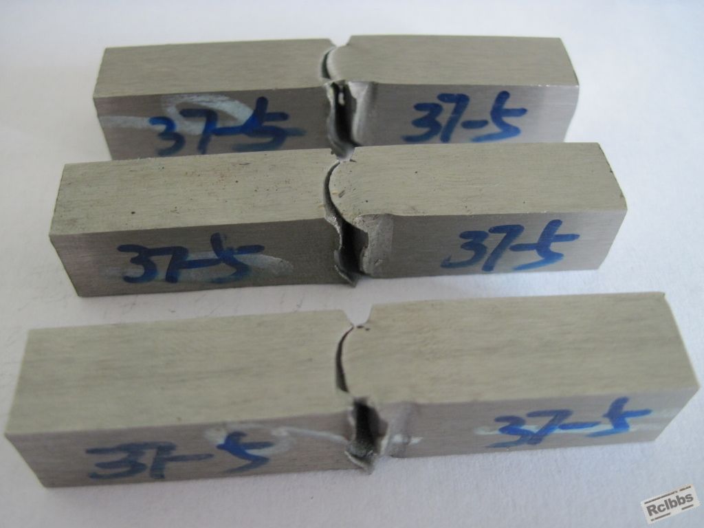

感觉冲偏了,不知道试验是否有效,求鉴定!

冲偏了是怎么个意思啊,摆锤冲击偏了,还是你的试块偏了???

是开槽开偏了吗??????

没什么太大问题
可能比实际值稍微高一些

别凭感觉,要有数据。
不知道你的槽是怎么开出来的?要求是用专业拉床进行啊。并且在开槽之前要保证试样两端面平整且与与长度方向各面垂直,以保证开槽位置在试样长度的中心。试样放置时最好自动送样,要么需要借助试样夹钳,以防放偏。

冲击压痕不在V型缺口对面,相差约2mm

冲断后难以看出问题,只要操作没有问题就可以认为正确的

实验无效:@:@:@:@:@

按标准你这结果是无效的

偏差在多少范围内才是有效的?

按GB229-2007中的要求,缺口对称面偏离两砧座的中心点距离应不大于0.5mm

冲偏了的试验结果肯定是无效的啊
