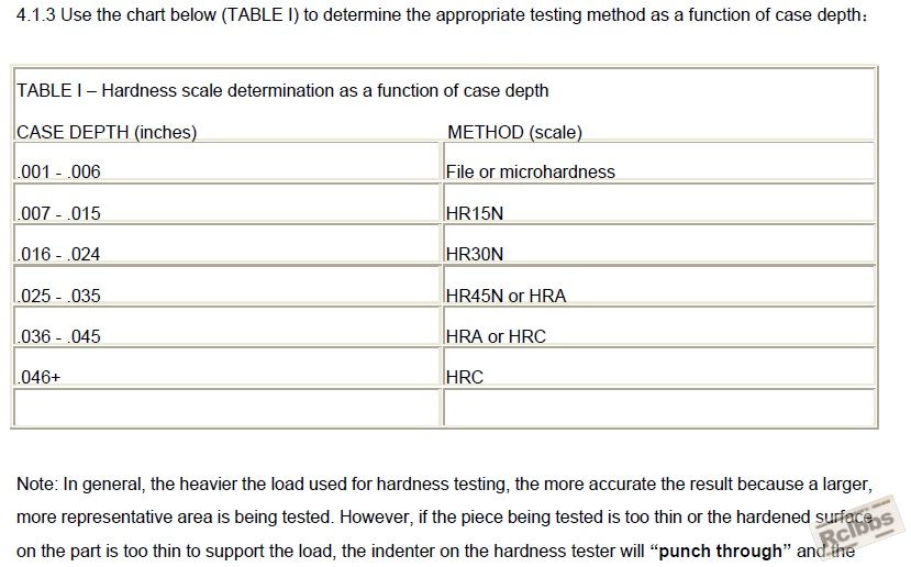

rayzhc 发表于 2012-6-27 01:26
请问硬化层至少要有0.7-0.8毫米厚才能直接用HRC测表面硬度的说法有具体的依据吗?
你看,表上规定的0.9mm以上的硬化层厚度,用HRC测才是合适的。
实际我用到过0.8mm硬化层的,差别不大,可能因为北美那硬化层是用510HV判的缘故吧,但0.5厚的肯定不行,差好多,你可以自己去试啊。
