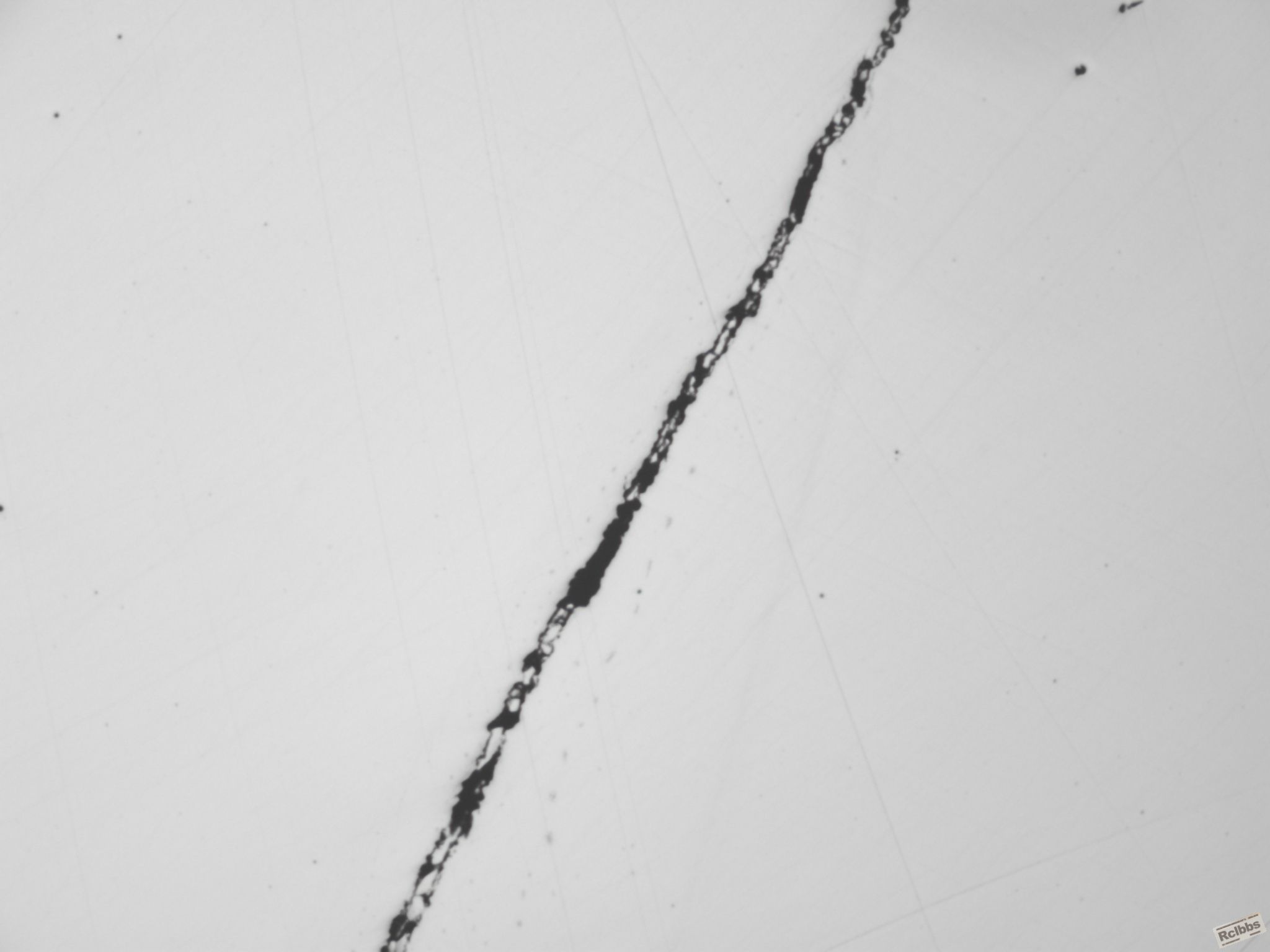

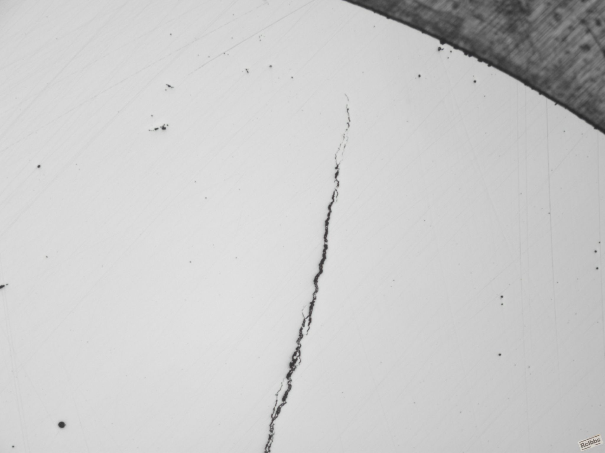

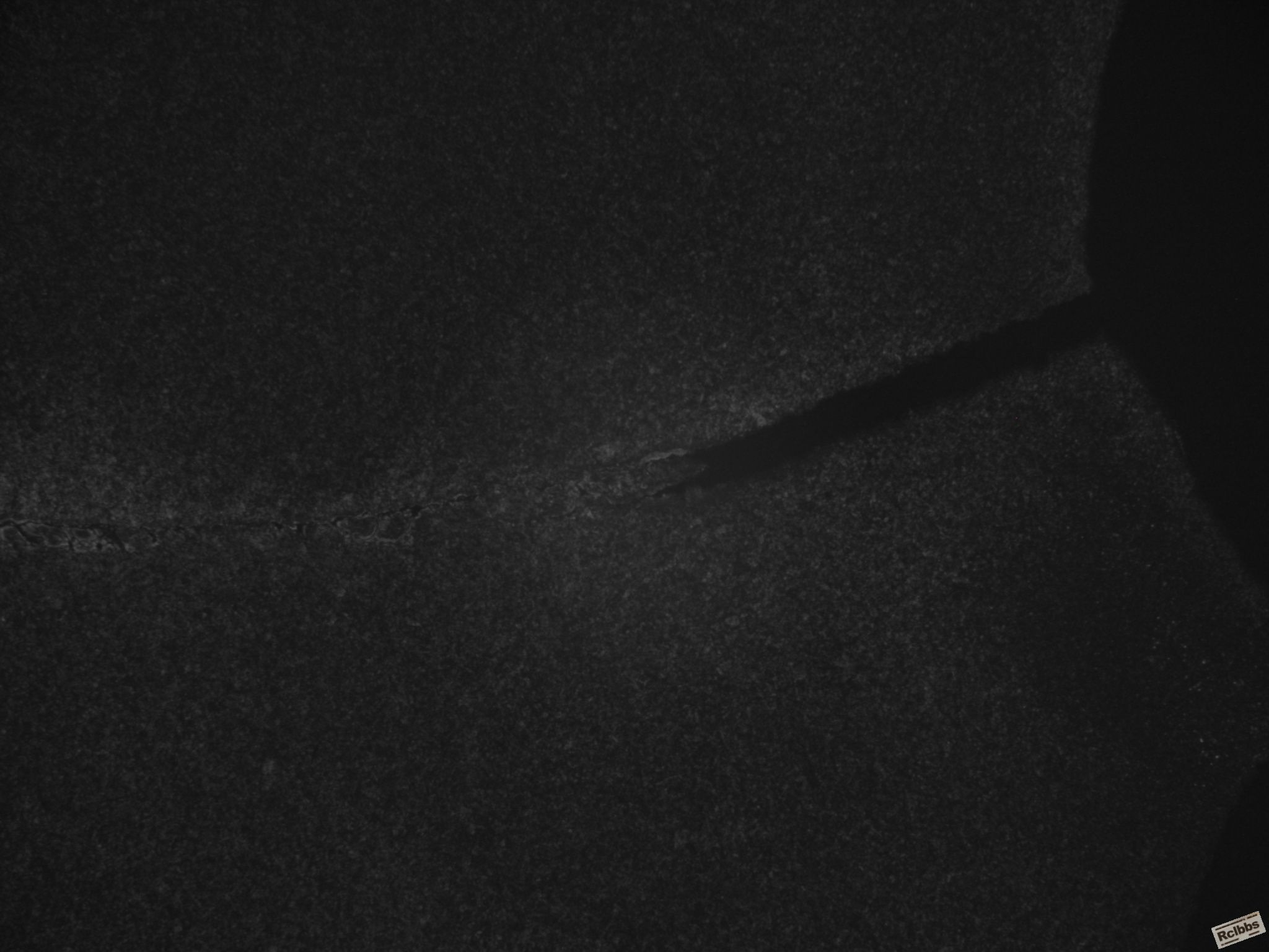

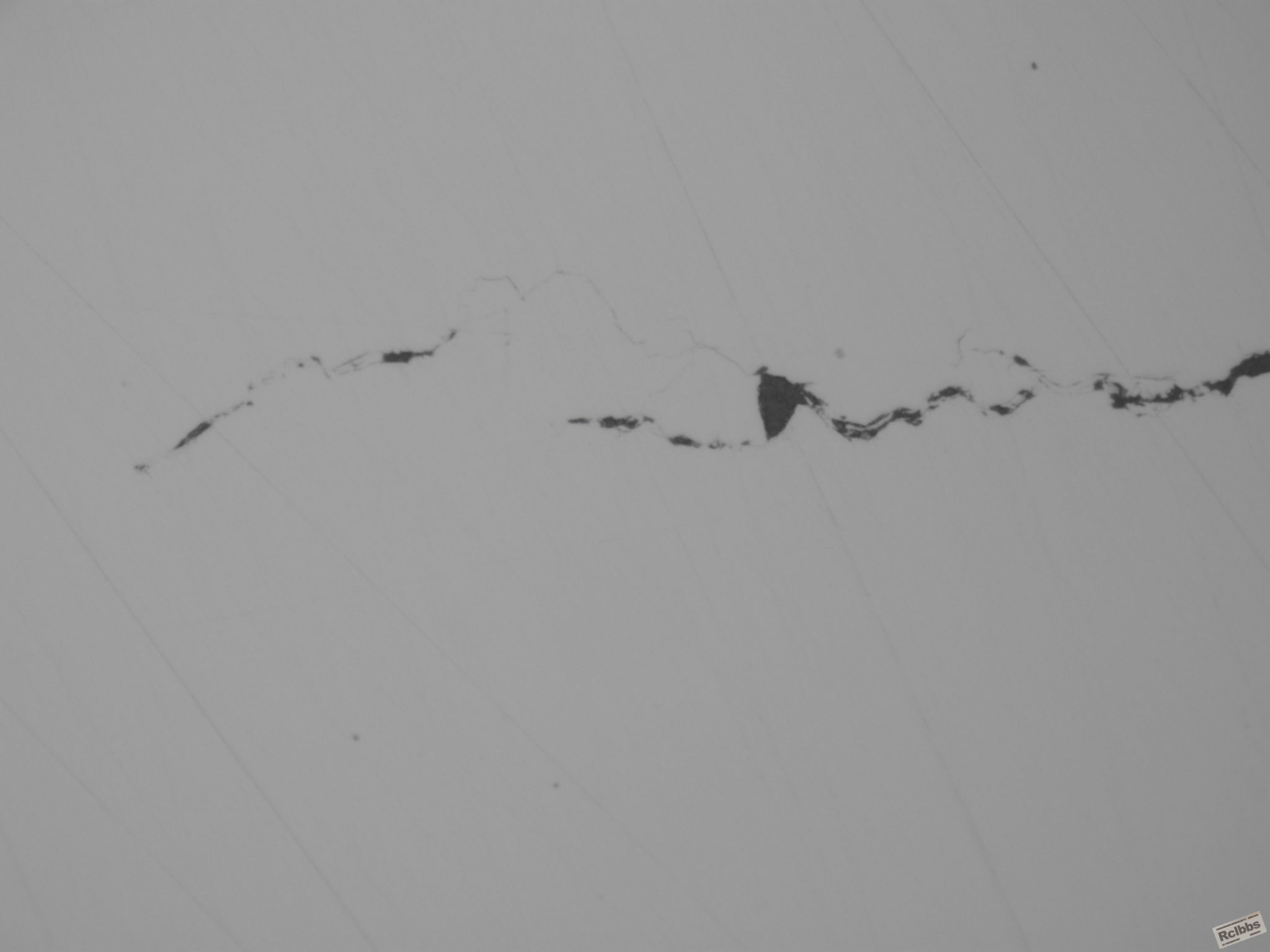

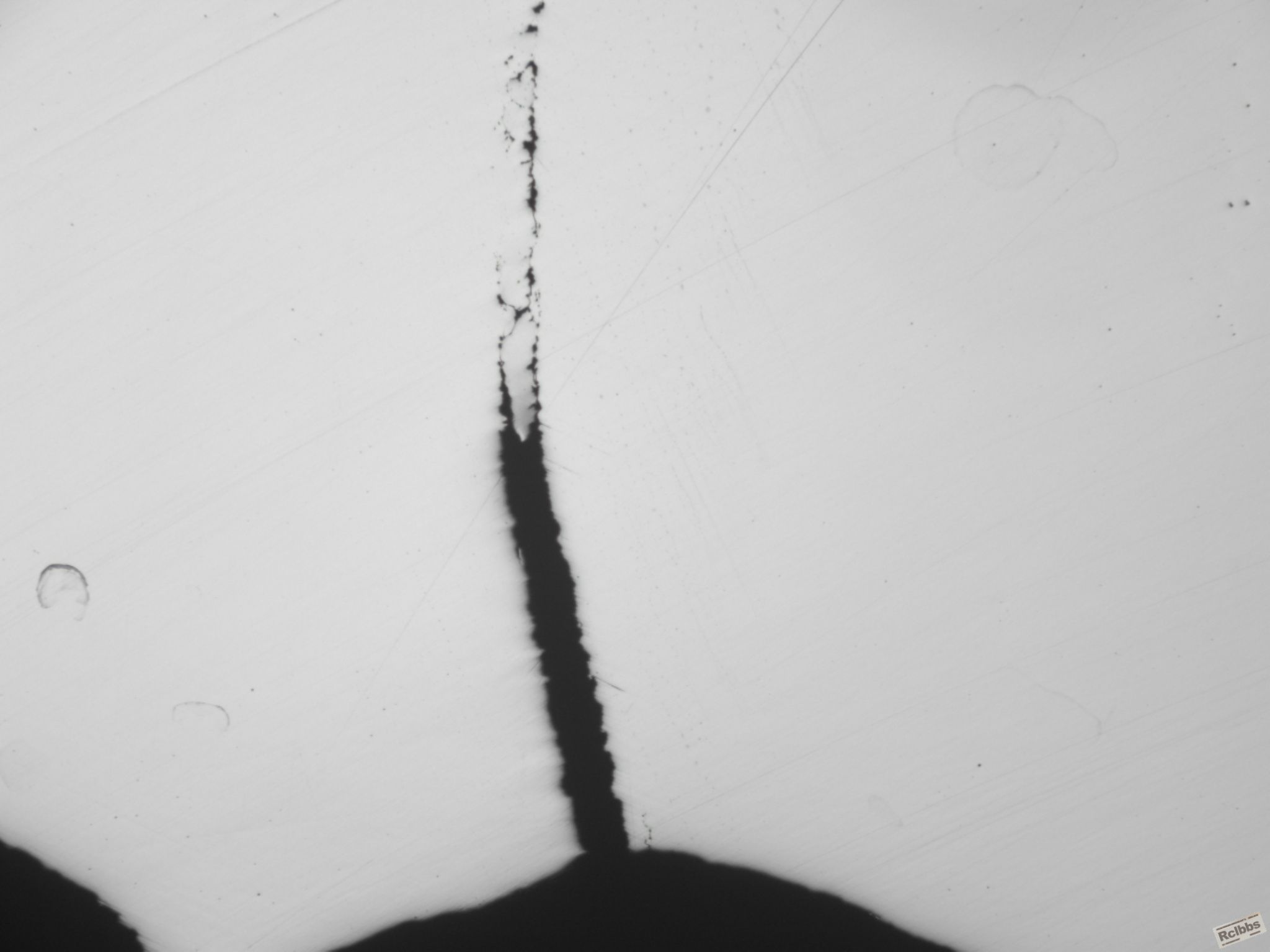

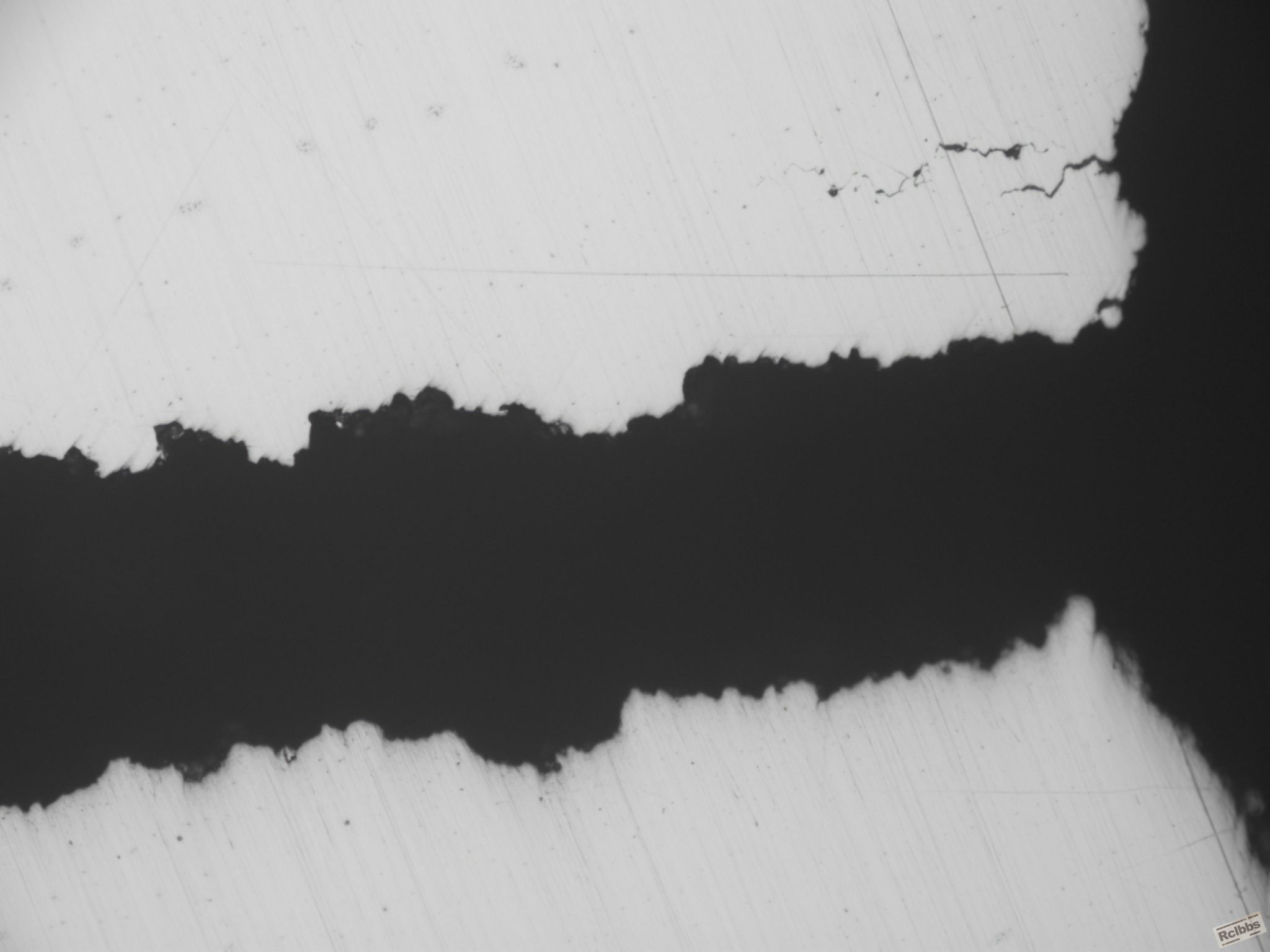

工件先经过感应加热模锻,而后于保护气氛炉淬火及回火,回火后发现开裂,现在问开裂原因是什么?感应加热模锻是否会发生氧化?材料为42CrMo
补充一下图片:前面3张25倍,
200倍
500倍
25倍
25倍
500倍

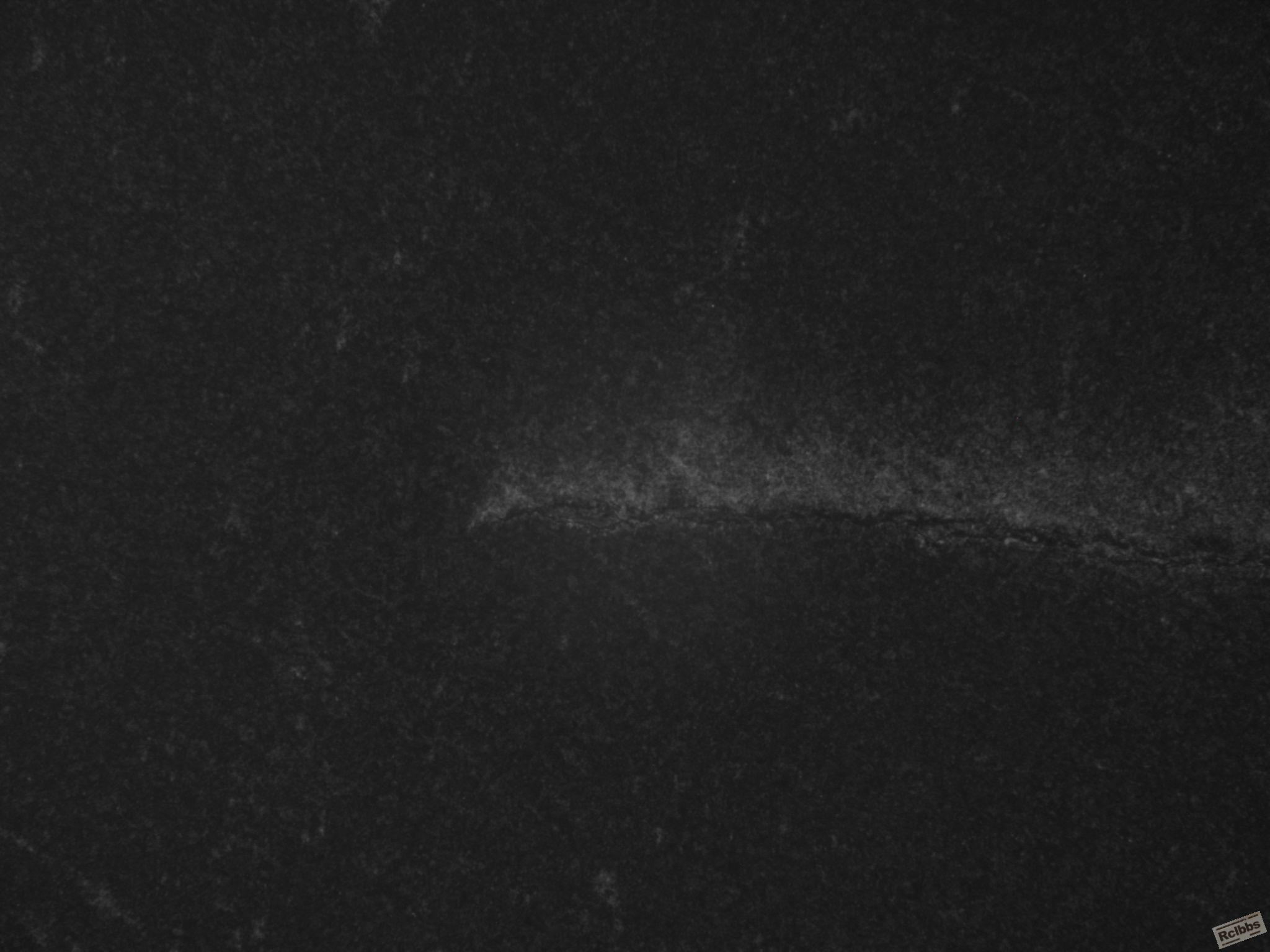

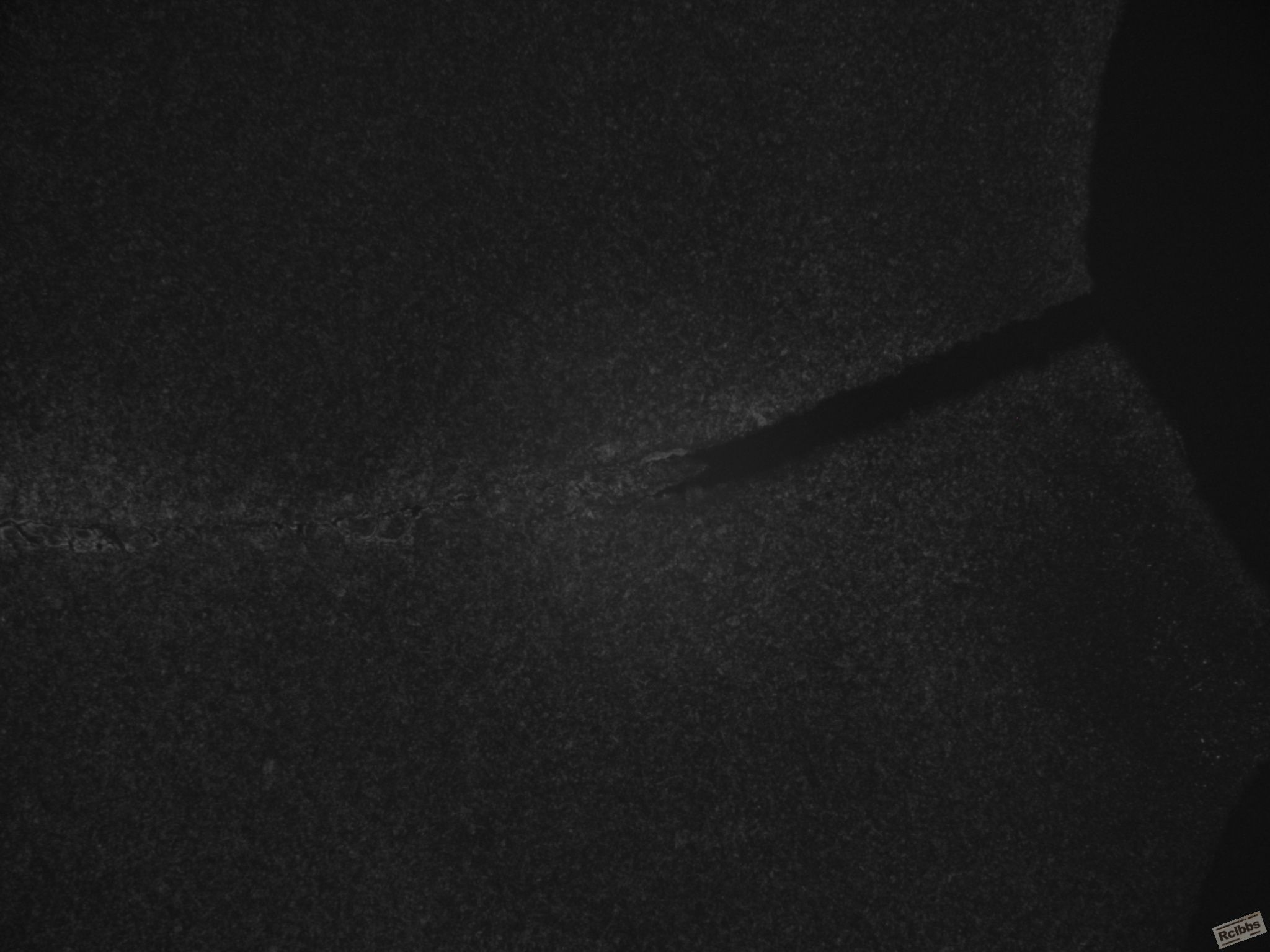

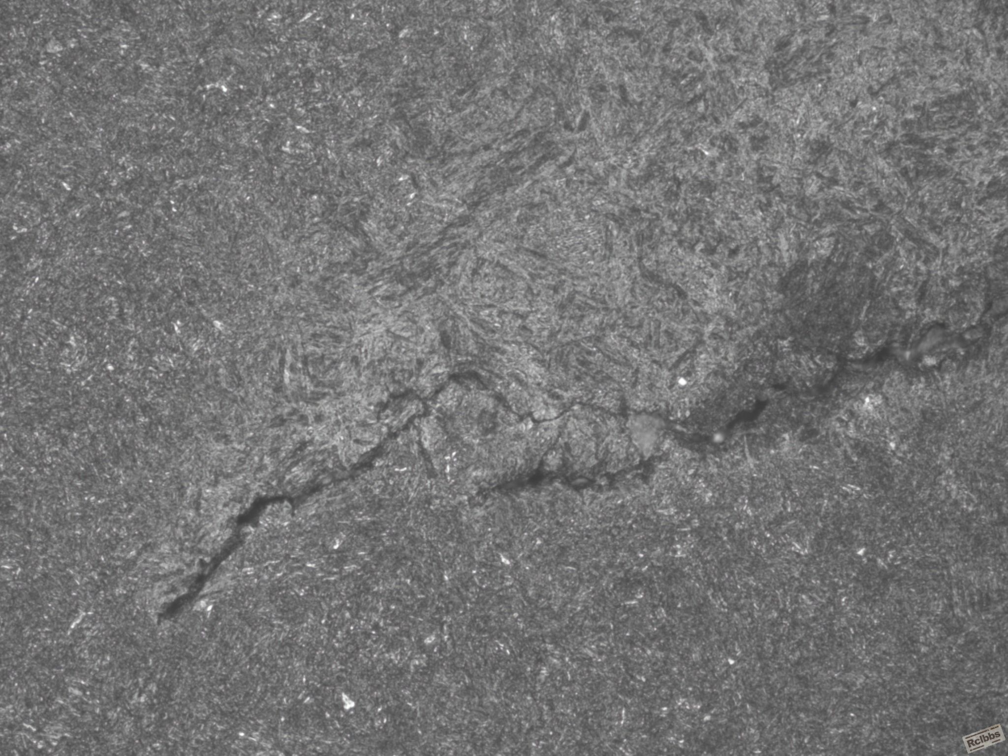

奇怪的是,貌似脱碳的区域放大后的组织为最后一张图所示,且不对称分布,此裂纹是先锻裂,后淬火扩展的呢还是直接淬裂的呢?

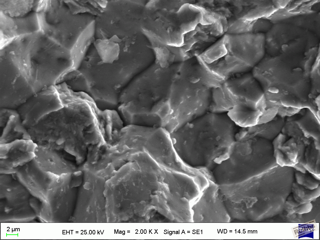

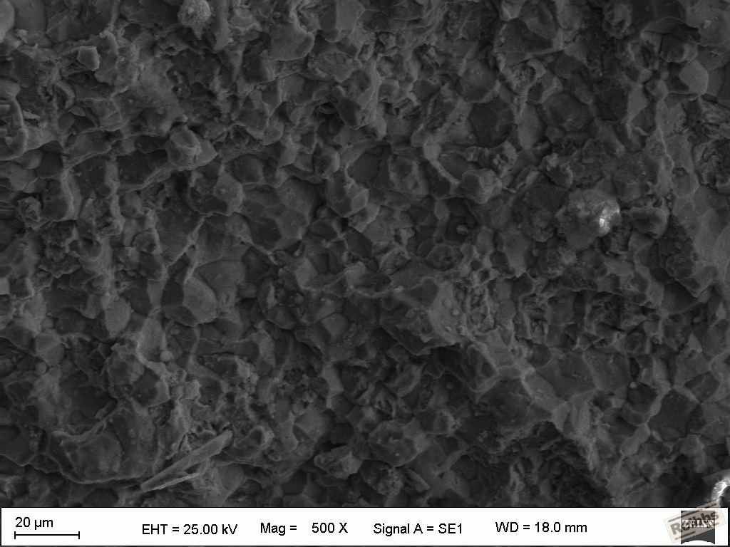

再来点断口处的照片:断口沿晶为主,辅以准解理

感应加热模锻也会可能出现过热或者过烧,在淬火后发生裂纹
裂纹时什么样的,裂纹的比列高吗 数量很大吗

仅发现一例开裂,开裂出现在一凹槽里面,未发现过热现象
发表于 2012-7-1 00:13:20 | 显示全部楼层
感觉应该是锻造时造成的裂纹,在热处理过程中裂纹有些延伸
发表于 2012-7-1 06:07:34 | 显示全部楼层
倒数第3张在做一下看看,像材料问题,要是连续炉热处理裂纹千分之三以内不会是热处理问题。
发表于 2012-7-1 15:19:13 | 显示全部楼层
请楼主上传宏观图片,查验裂源,个人觉得是感应加热工艺不当引起,后序热处理进步裂纹的扩大;第八张的金相图片裂纹周围组织还是正常的,未见异常;
感觉是淬火开裂,不过应力集中引起的可能性比较大!图片中的开裂位置是圆孔处,是否是未倒角引起应力集中?
 楼主| 发表于 2012-7-4 07:27:12 | 显示全部楼层
是一个凹槽,确实该处过渡不够圆滑
发表于 2012-7-4 07:30:00 | 显示全部楼层
我也感觉是淬火开裂,只是感觉而已。
 楼主| 发表于 2012-7-4 07:30:57 | 显示全部楼层
紫琅人 发表于 2012-7-1 15:19
请楼主上传宏观图片,查验裂源,个人觉得是感应加热工艺不当引起,后序热处理进步裂纹的扩大;第八张的金相 ...
正常吗?感觉裂纹上部分像是为转变的马氏体,而其他区域已经经过回火变成回马了。
