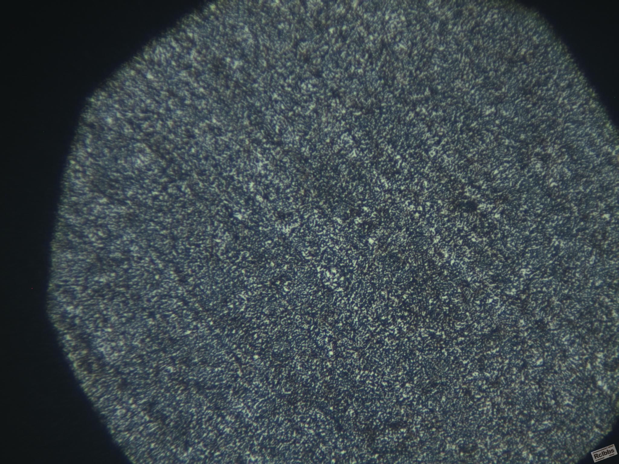

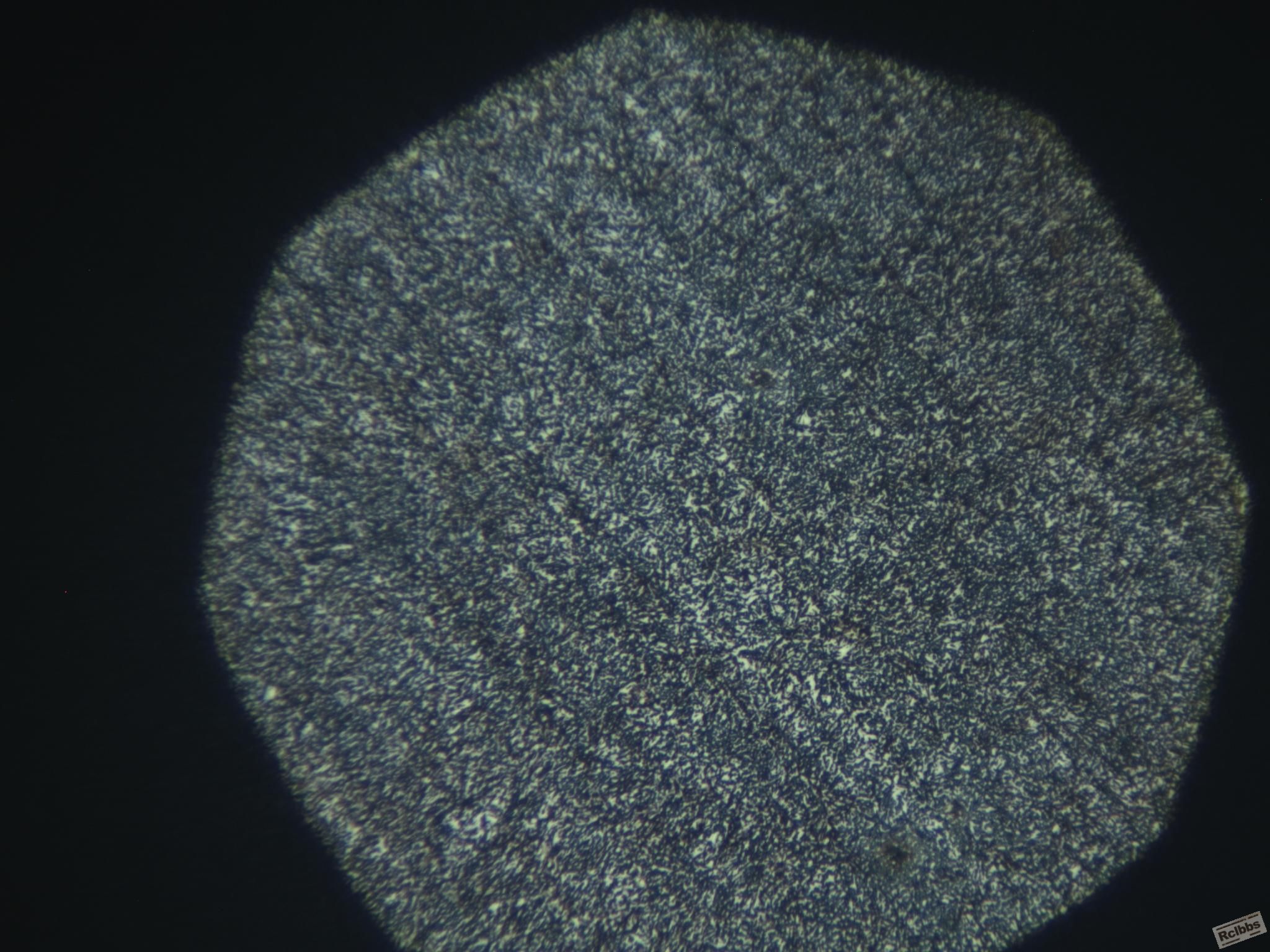

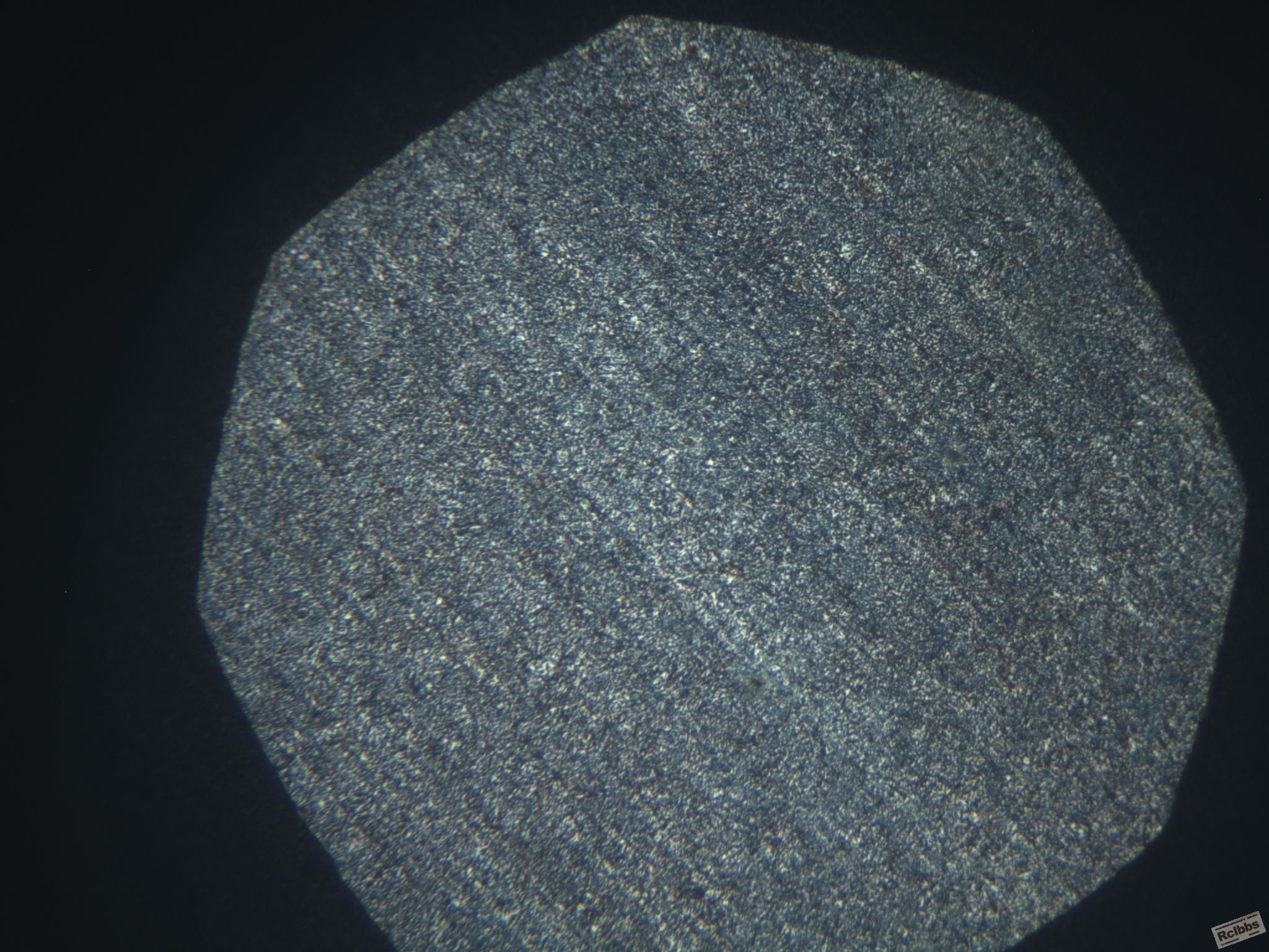

各位前辈、学长:这是Gr15高频淬火的金相组织,硬度80~82HRA,请帮忙分析一下碳化物级别,及图中残奥的区分方法,拜托!
因设备和水平有限,图片做得不太清楚,凑合看吧哈。
400倍
400倍
100倍
发表于 2012-6-26 18:50:03 | 显示全部楼层
材料是否回过火,要是没有回火的话,单看淬火组织还是可以的,隐晶马氏体,残余奥氏体,和细小颗粒碳化物,硬度换算Hrc也是合理范围的;试样是否轧制方向取材?因为你的图看是纵向分布组织形态,看起来类似带状分布,碳化物分布还是均匀的,残余奥氏体是白色区域的残留;请楼主在取横向组织查看,觉得腐蚀度偏深使组织形态看起来不是分清
发表于 2012-6-26 20:22:03 | 显示全部楼层
图中的带状是没磨好的缘故吧
签到天数: 576 天
 楼主| 发表于 2012-6-27 07:18:20 | 显示全部楼层
如紫琅人高工所说:是纵向取样,带状确实是沿轧制方向,明天我试着横向取样试试。
