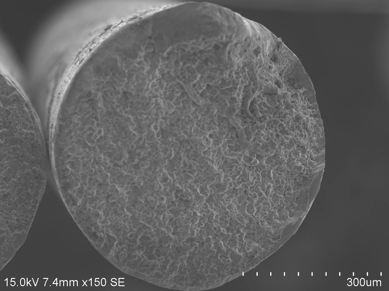

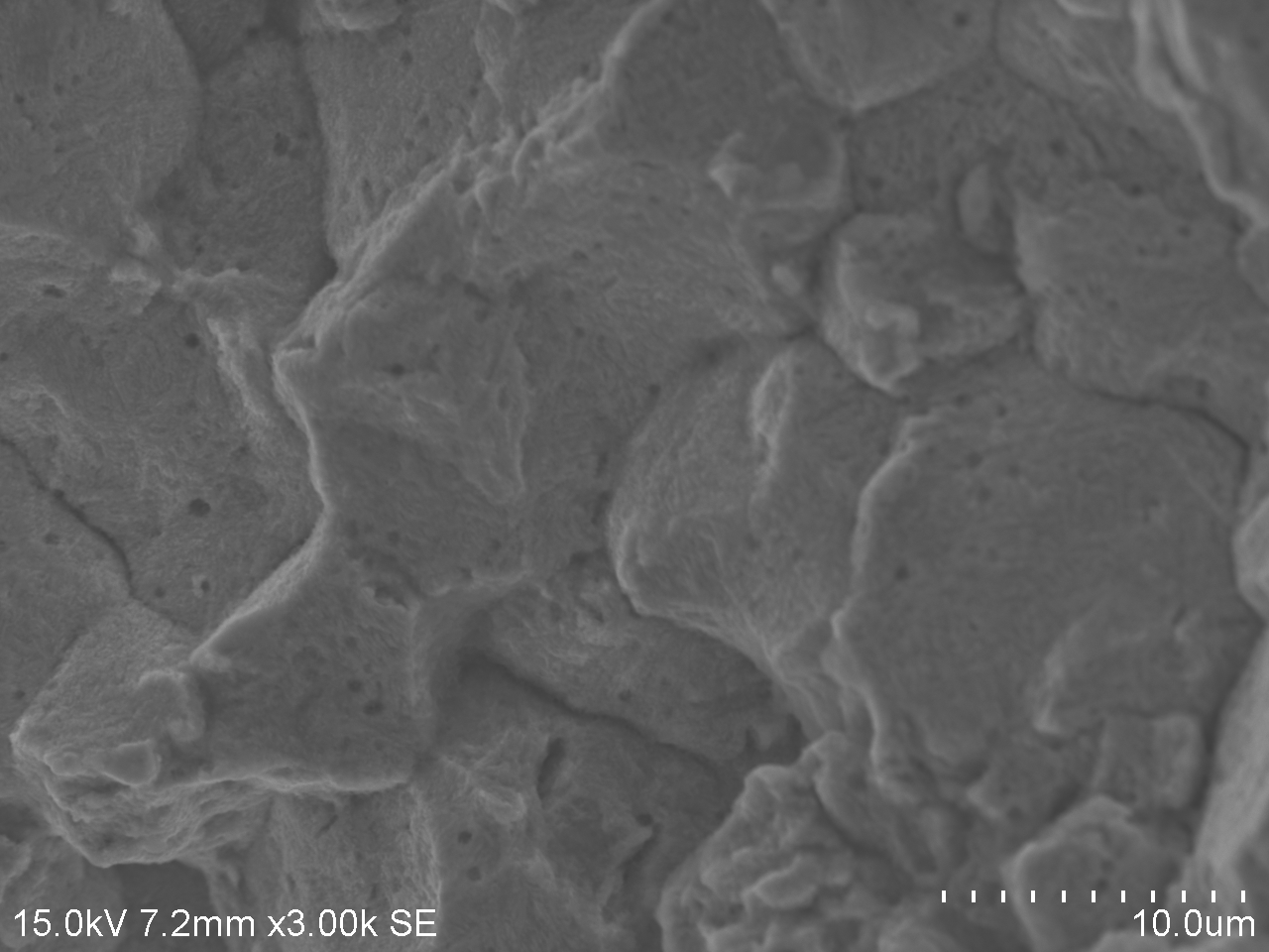

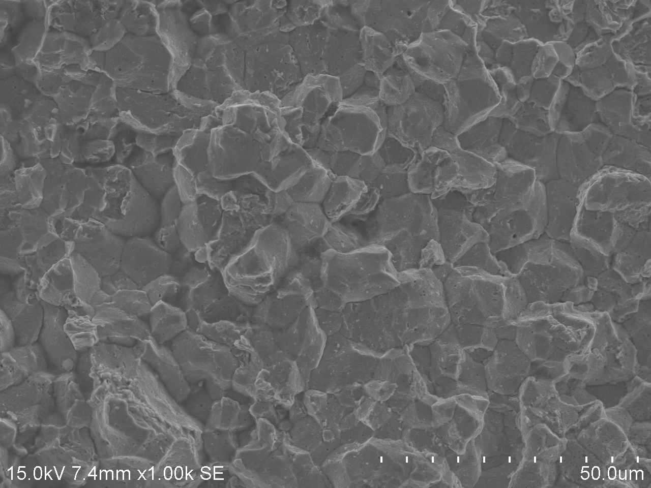

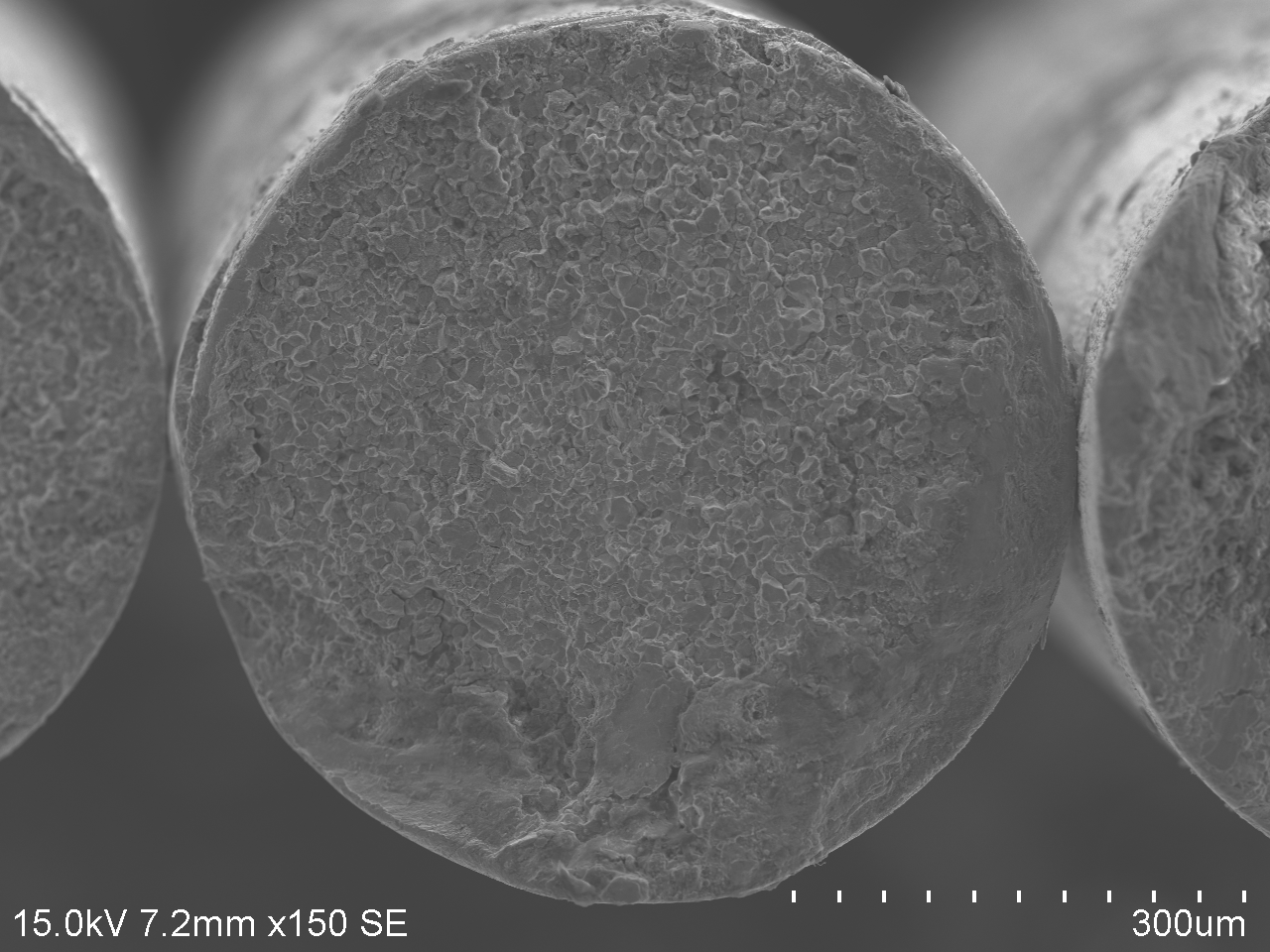

材质是70#,直径0.6mm,供应商提供的针布钢丝,使用中脆断,怀疑晶粒粗大及表面缺陷引起的沿晶断裂。

发表于 2012-6-26 22:03:34 | 显示全部楼层
可确认沿晶断裂,未见表面缺陷。

也有一定的影响!但是就LZ这个断口而言,如1楼MYG所言,主要还是因为晶粒粗大引起的沿晶脆断!至于源区的 ...
恩好的,谢谢不吝赐教!
签到天数: 136 天
发表于 2012-6-27 08:42:18 | 显示全部楼层
wl005 发表于 2012-6-27 08:36

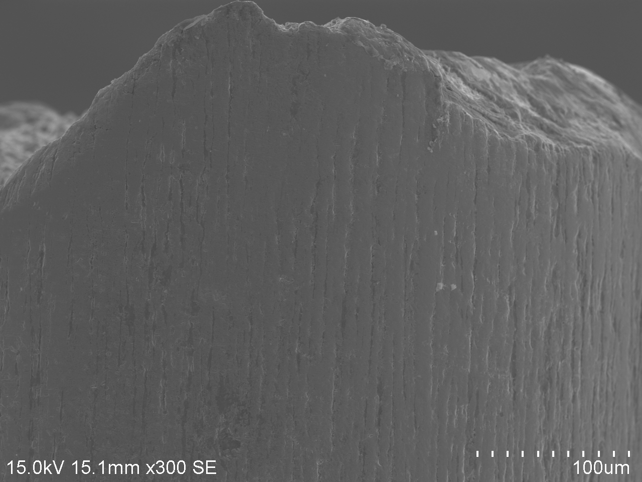

还有我上面图片那个表面状态,怀疑是镀锌后又洗掉拉拔产生的,也有可能是拉拔磨具损坏造成的,不知道有理不 ...
也有一定的影响!但是就LZ这个断口而言,如1楼MYG所言,主要还是因为晶粒粗大引起的沿晶脆断!至于源区的特征,LZ可找相关断口的资料学习下!^_^

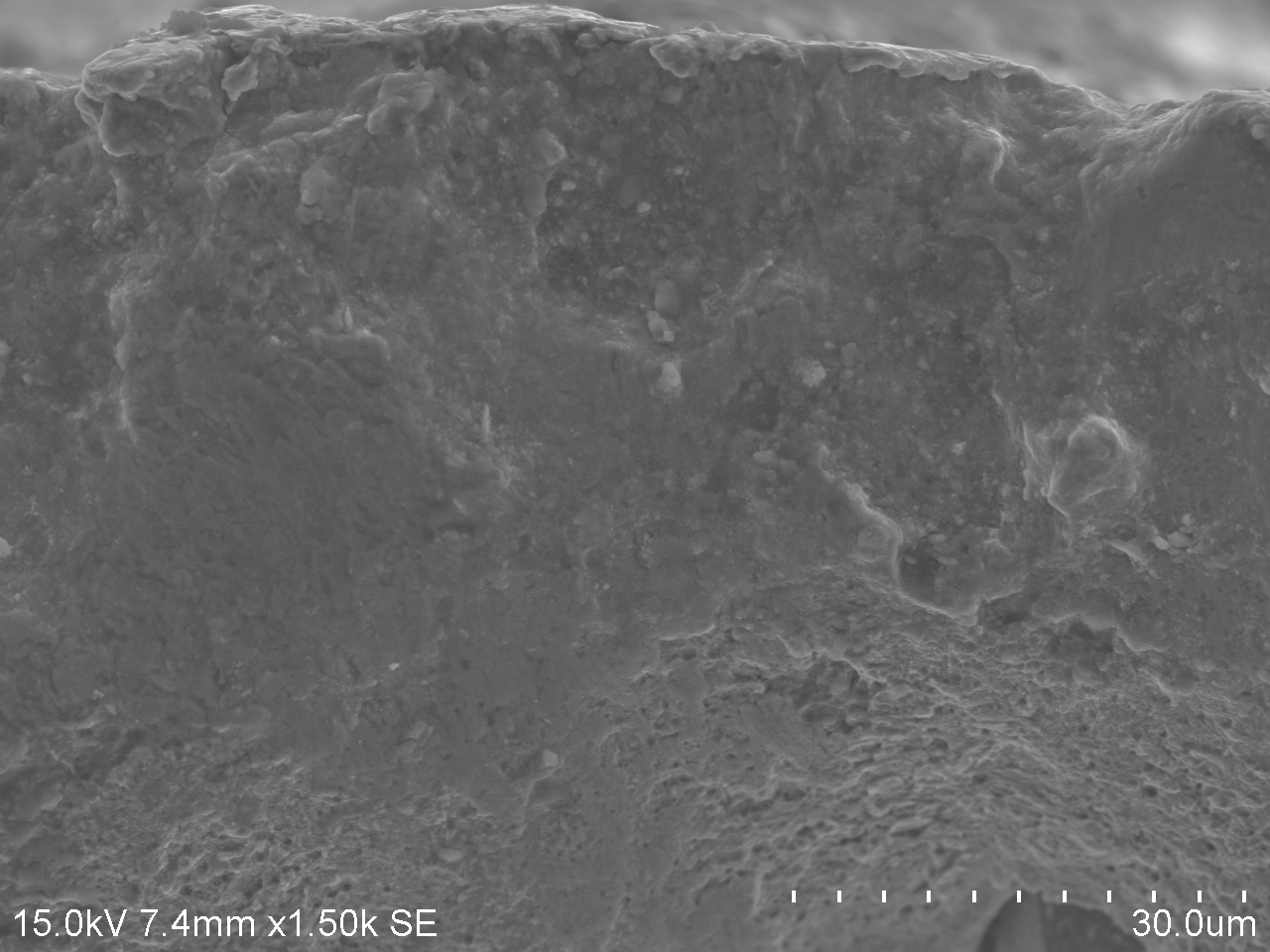

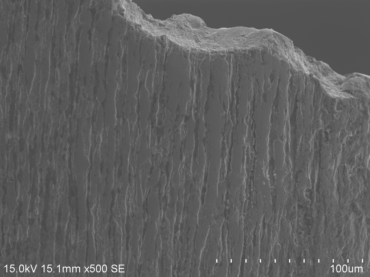

签到天数: 11 天
 楼主| 发表于 2012-6-27 08:36:53 | 显示全部楼层
还有我上面图片那个表面状态,怀疑是镀锌后又洗掉拉拔产生的,也有可能是拉拔磨具损坏造成的,不知道有理不。

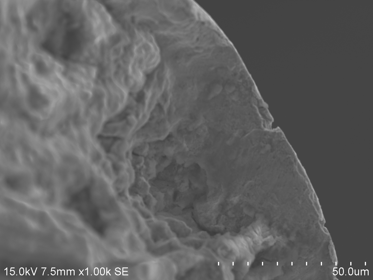

签到天数: 136 天
发表于 2012-6-27 08:24:53 | 显示全部楼层
wl005 发表于 2012-6-27 08:17
你好,这个不属于表面的缺陷吗?
LZ最好上一张100倍金相照片,凭SEM无法进行晶粒度评级。另:如果是表面缺陷引起的断裂的话,源区应该在表面很明显,而LZ的照片中看不出表面源区的存在!!!
个人观点……

签到天数: 11 天
 楼主| 发表于 2012-6-27 08:17:00 | 显示全部楼层
MYG 发表于 2012-6-26 22:03
可确认沿晶断裂,未见表面缺陷。
你好,这个不属于表面的缺陷吗?
继续问一下,这个晶粒粗大是否是因为热处理过热产生的,晶粒度估算大概多少级?

发表于 2012-6-27 08:10:22 | 显示全部楼层
同意楼上前辈所言,典型的沿晶断裂,可能是晶粒粗大引起!至于其他,不从判断!
