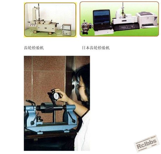

    如题:如何向顾客提供疲劳寿命wohler曲线(S-N曲线)及齿面强度报告?
发表于 2012-6-27 08:06:24 | 显示全部楼层
这个我们也遇到过,要求有专业的设备进行检测,然后出具报告,有关的设备比较昂贵,我们最后放弃了这单生意
http://wenku.baidu.com/view/74207d2de2bd960590c677c9.html这个是疲劳寿命曲线的简介
下面的图片是参观的一个厂子的的检测设备,资料上的截图,很贵的,你可以咨询一下一些科研机构,他们的老师都知道那里有设备做检验
