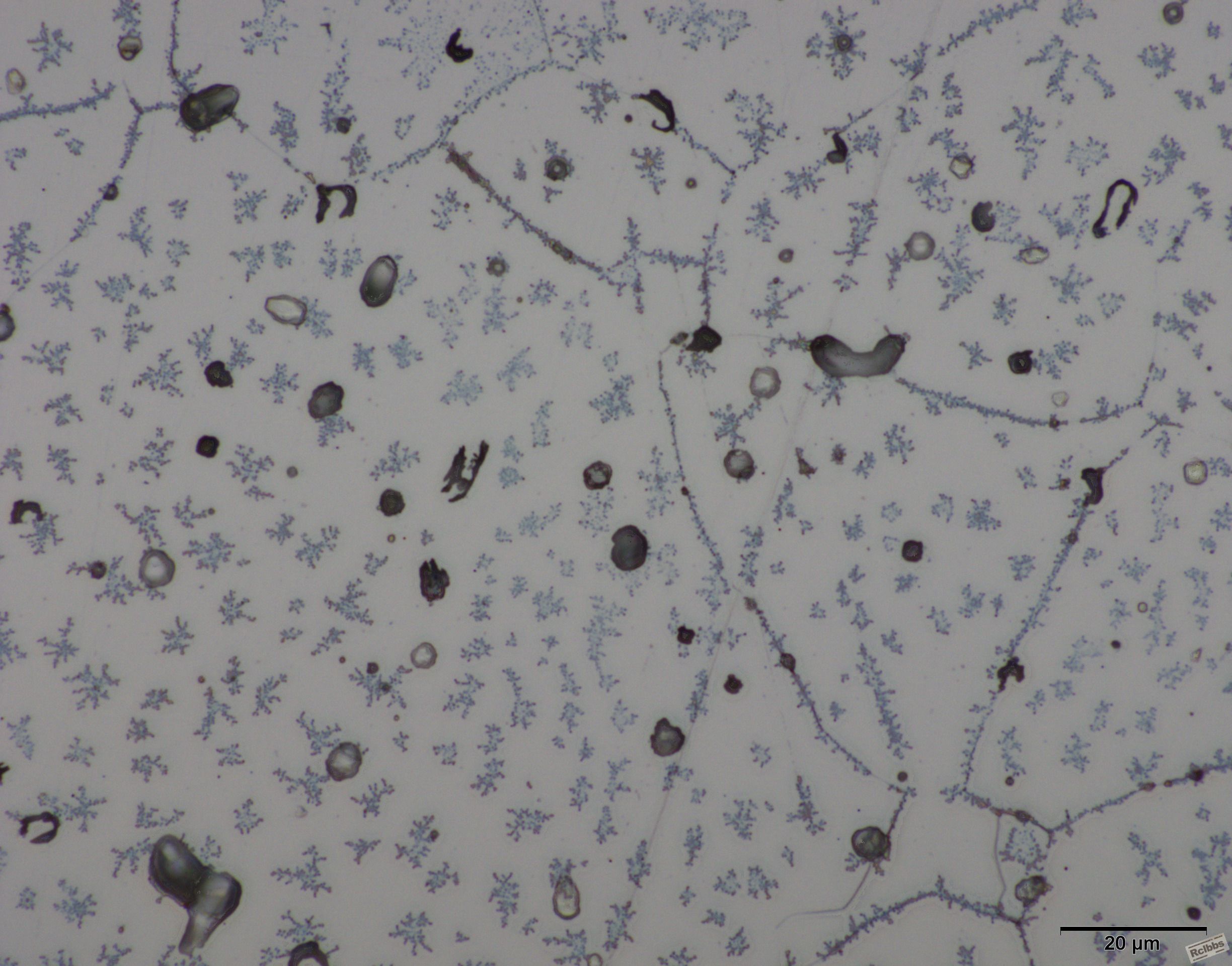

这种还是第一次看到,楼主确定制样没问题吗?

建议作微区能谱分析。
发表于 2012-6-27 18:41:28 | 显示全部楼层
请楼主把试样再次抛光清洗一下,表面杂物太多,不锈钢牌号是什么?

 楼主| 发表于 2012-6-27 17:06:24 | 显示全部楼层 |阅读模式
316L不锈钢粉末冶金中出现的小花,各位高人帮忙分析下,这是什么原因造成的?供应商的东西,具体工艺不详。
