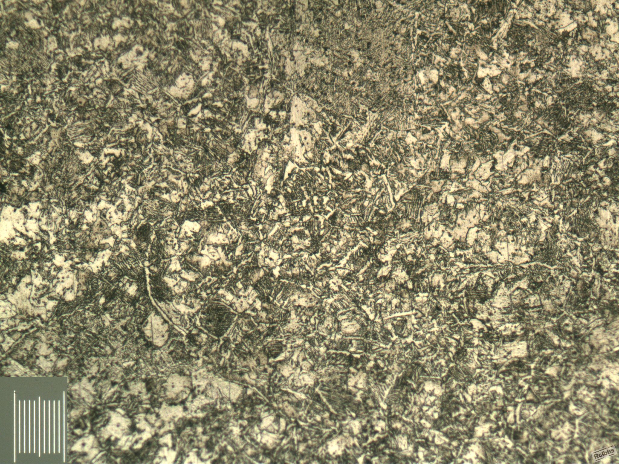

发表于 2012-6-29 08:40:33 | 显示全部楼层
新安装运行不久的电站炉,是属于定期检验范畴,这是正常管子里面的组织,运行也没有超温记录,所以我很奇怪怎么出现了这样的组织,不知道是不是管子出厂前的热处理导致,因为是做的覆膜,整张覆膜片都是这样的组织,所以只能上来求助下各位前辈

发表于 2012-6-28 21:38:35 | 显示全部楼层
rodo12 发表于 2012-6-28 16:31
对于电站锅炉上面的20G管我也是首次做出这样的金相组织,但厂方那边提供不到管材的相关热处理资料,只能依靠 ...
20G的正常组织为F+P。
这2张图可能是经过运行的锅炉管,组织较杂乱。
委托方送检的是正常管还是事故管?
 楼主| 发表于 2012-6-28 16:31:35 | 显示全部楼层
对于电站锅炉上面的20G管我也是首次做出这样的金相组织,但厂方那边提供不到管材的相关热处理资料,只能依靠经验来判断了,所以上来这边求助

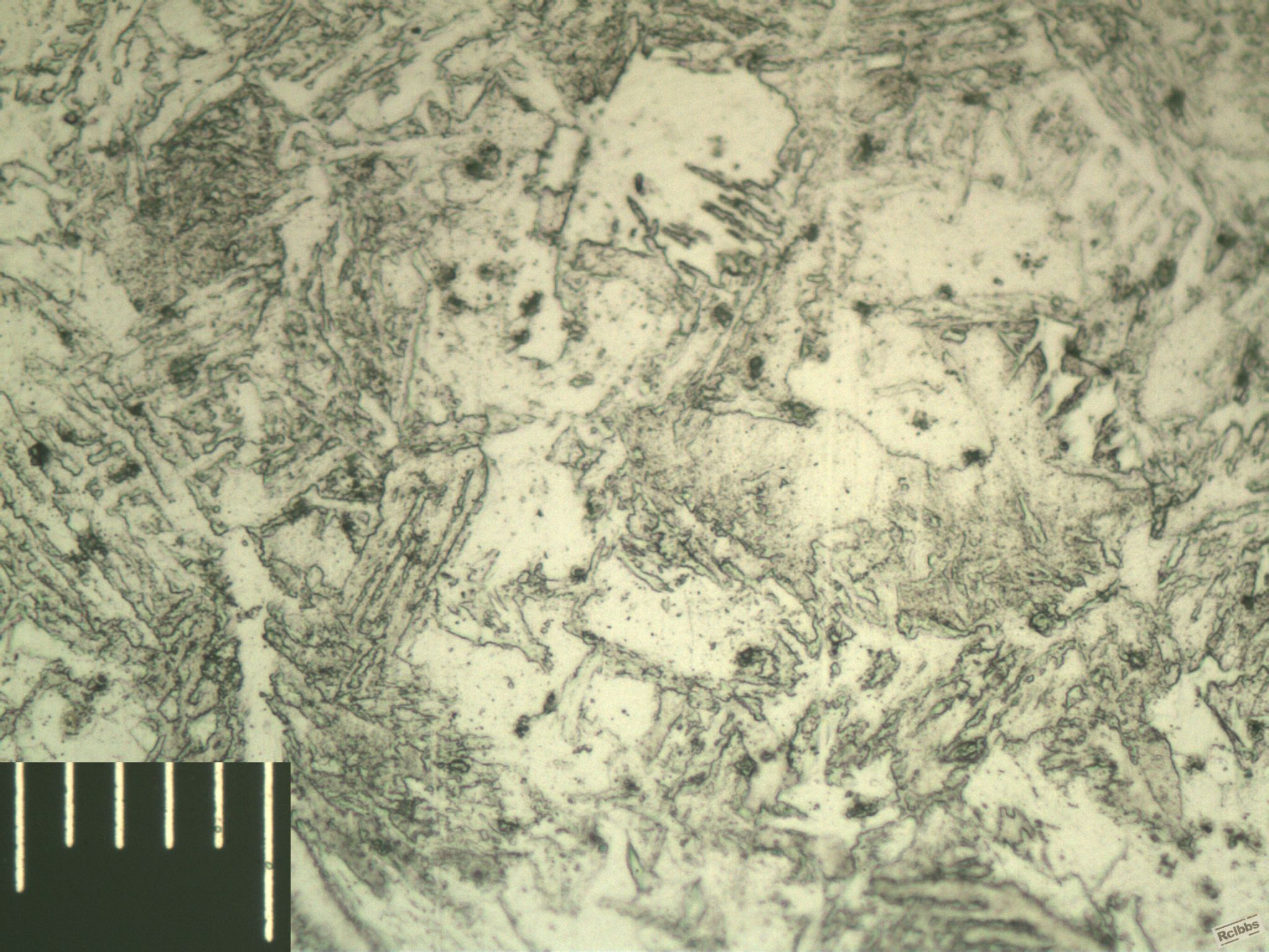

签到天数: 270 天
发表于 2012-6-28 15:14:00 | 显示全部楼层
没有处理工艺组织不敢贸然断定的,只有求教于和你有相同产品的同行们的解释了,或是问问相关专家也可,主要是相关工作经验。
发表于 2012-6-28 15:29:09 | 显示全部楼层
马氏体(基体)+上贝氏体(条状)+珠光体(灰色,片层间距比较小可能为托氏体或索氏体)
(个人见解,仅供参考)
 楼主| 发表于 2012-6-28 14:16:15 | 显示全部楼层 |阅读模式
从某台电站锅炉的主蒸汽管上做出来的母材金相组织,材料为20G,热处理无法考证,因水平有限,不能对组织做出准确判断,故上来论坛求教各位前辈这张500X这张100X
 楼主| 发表于 2012-6-28 14:17:08 | 显示全部楼层
这张500X

发表于 2012-6-29 21:00:22 | 显示全部楼层
用的是冷拔管还是热轧管?
 楼主| 发表于 2012-6-30 11:37:55 | 显示全部楼层
直径为159的管子,做的部位是弯头直段,冷拔还是热轧这个无从知晓,资料少得可怜,除开材质和规格,其余一概不知。。。
签到天数: 937 天
发表于 2012-6-30 11:58:38 | 显示全部楼层
直径为159的管子,热轧的居多。
热轧后正火,一般不会出现这种组织。
以热轧代替正火,有可能出现这种组织。
锅炉运行记录是否可信?
 楼主| 发表于 2012-6-30 12:05:03 | 显示全部楼层
锅炉运行记录可信,因为该炉只是用于焚烧垃圾,不追求效率及用气,没什么必要条件去超温运行,您说的组织是马氏体的出现嘛?还是评定为索氏体为好?
签到天数: 937 天
发表于 2012-6-30 12:47:03 | 显示全部楼层
马氏体不大可能。
可认定有网状铁素体和魏氏组织,也许还有些贝氏体,其它无法认定。

发表于 2012-7-3 15:12:56 | 显示全部楼层
铁素体+贝氏体+魏氏组织+少量P,感觉不像是母材,倒像焊缝地方的组织。
 楼主| 发表于 2012-7-6 17:12:16 | 显示全部楼层
但这个确实我是在离焊缝大概10cm左右的地方做的覆膜,刚开始时候我也以为是错的,重新做一次后还是看到这样的组织
签到天数: 299 天
发表于 2012-7-9 15:21:04 | 显示全部楼层
不知道图片里面的黑点是什么情况?污染吗?
 楼主| 发表于 2012-7-10 08:19:38 | 显示全部楼层
是的,现场灰尘多,没办法避免
