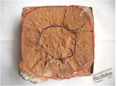

[原创] 大家分析一下这个断口!公布分析结果!

呵呵!凑个热闹,第一张断口我怎么看像拉断的,楼主应该将零件整体照片传上来,心部和表面硬度介绍一下,楼主不能只靠一张断口来判断零件失效原因,至少要做点基本检验。
对于楼主提供的几个断口,都没有检验数据,我怎么觉得这几个材料都有问题。
另外楼主提供的技术要求是:20CrMnTi调质???

我是先把断口发给大家
大家根据断口判断一下断裂过程
至于断裂原因肯定要通过其它试验手段

断口是脆性断裂,因未发现明显的屈服痕迹,也未发现疲劳纹,很像是做冲击试验断裂的

断口是从四边中心开裂
从放射线的密度即可看出
裂纹扩展到最后
剩余截面不足以支持所受的扭转力
导致四角和中心区域瞬间开裂
四角及中心区域断裂过程为:右上角、有下脚、左下角、左上角及中心区域
断裂原因稍后分析

根据力学原理,受扭转力的材料在边缘受最大的剪切力。 那有没有这一种可能“ 四个角因不连续,受最大剪切力首先开裂”。剩余部分继续承载,裂纹向内扩展,在黑色圆圈位置截面不足才最终断裂?

有这种可能
但是这个断口根据形貌
不是此种断裂方式
如果是你说的这种
四角上的形貌不可能出现方向相同的撕裂棱
因为如果四个角先裂
中间没裂
撕裂棱不可能出现这样的方向
解释只有一个
四个角是最后断的
而且出现了扭转

淬火后没有及时回火或者根被没有回火,长时间放置就这样断裂,我们公司前段时间还有一批08年生产的环件锻造后淬火,没有及时回火,经过几年放置,前段时间重新加热淬火,刚从水里出来就碎成楼主这个样子,一模一样!
