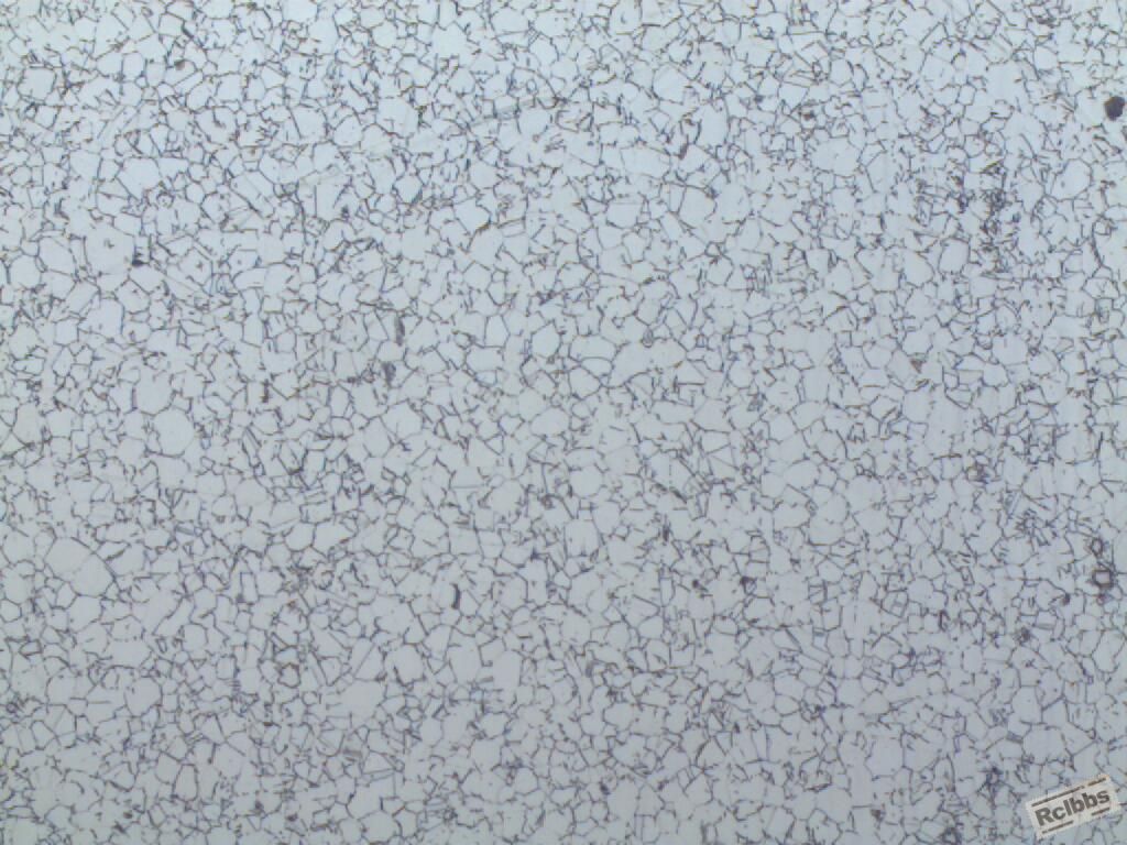

硝酸水溶液和草酸水溶液都是电解液。

这是我们做的718的锻件晶粒度

xuhaonan1120 发表于 2012-7-4 21:20
这是我们做的718的锻件晶粒度
我们用10倍的看到的全是枝晶。
锻件的和铸件的腐蚀液好像不同。你用的是什么腐蚀液?

xuhaonan1120 发表于 2012-7-4 20:29
你看以用硝酸水溶液电解,或者是10%的草酸水溶液,肯定能显示晶粒,只不过晶粒太大,不好照相,你们有体视显 ...
电解的我们没怎么试过,腐蚀液试过很多种,感觉效果不是太好。
你说的对,就是照相太困难。我们这有个莱卡的体式的,但放大倍数稍微大点。

发表于 2012-7-7 23:07:28 | 显示全部楼层
电解的应该可以,主要为铸态的,形成枝晶偏析,晶粒不是太明显
恩,我也觉得电解的效果可能好点

jiezi9186 发表于 2012-7-5 12:27
氯化铁腐蚀2天,时间太长了吧
铸件晶粒比较粗大,我们涡轮材料K18B 与IN718 相当,检测的是铸件表面晶粒,直接腐蚀 晶粒一般1-2mm,也可以用HCL +双氧水 比较快
