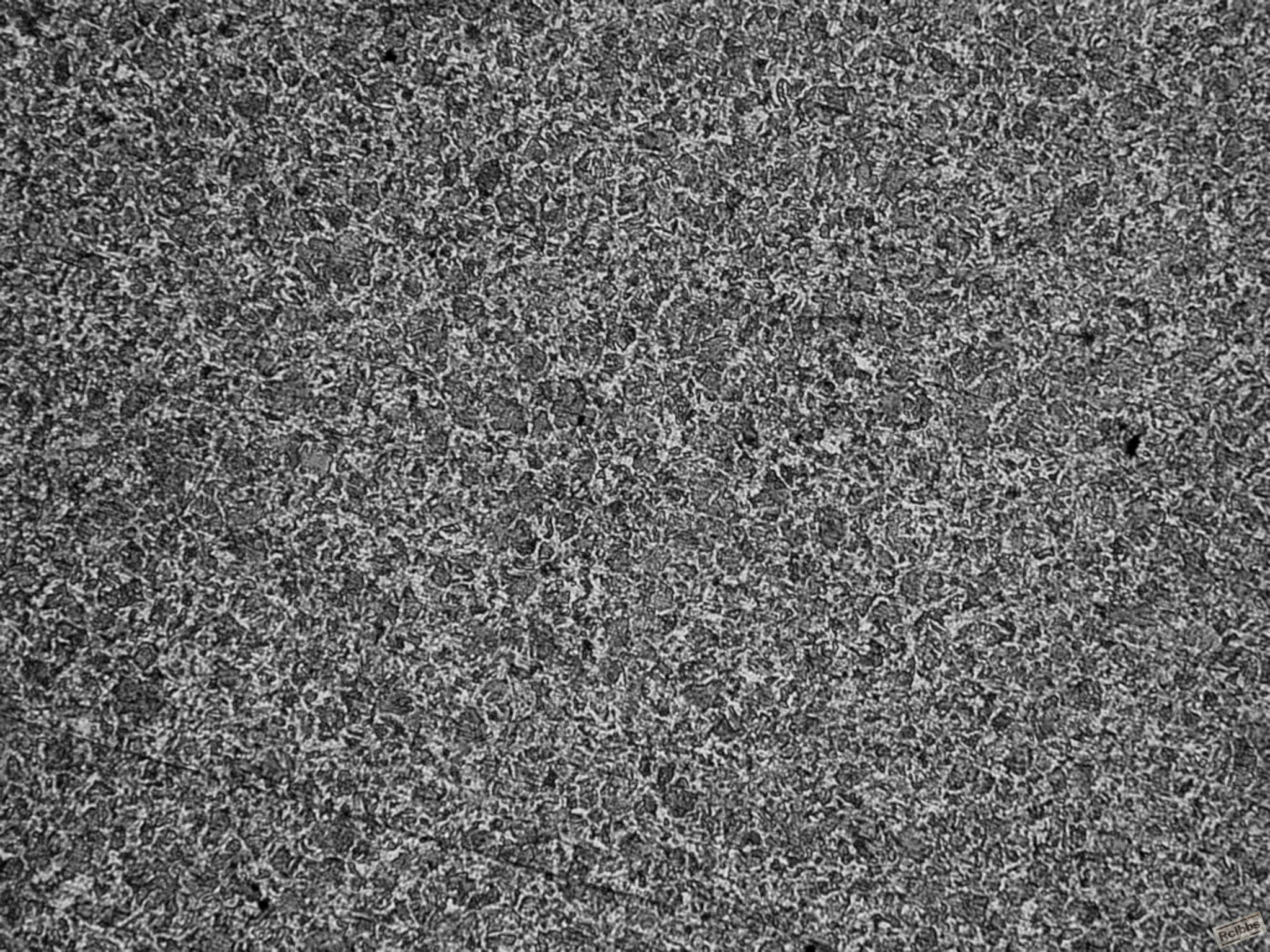

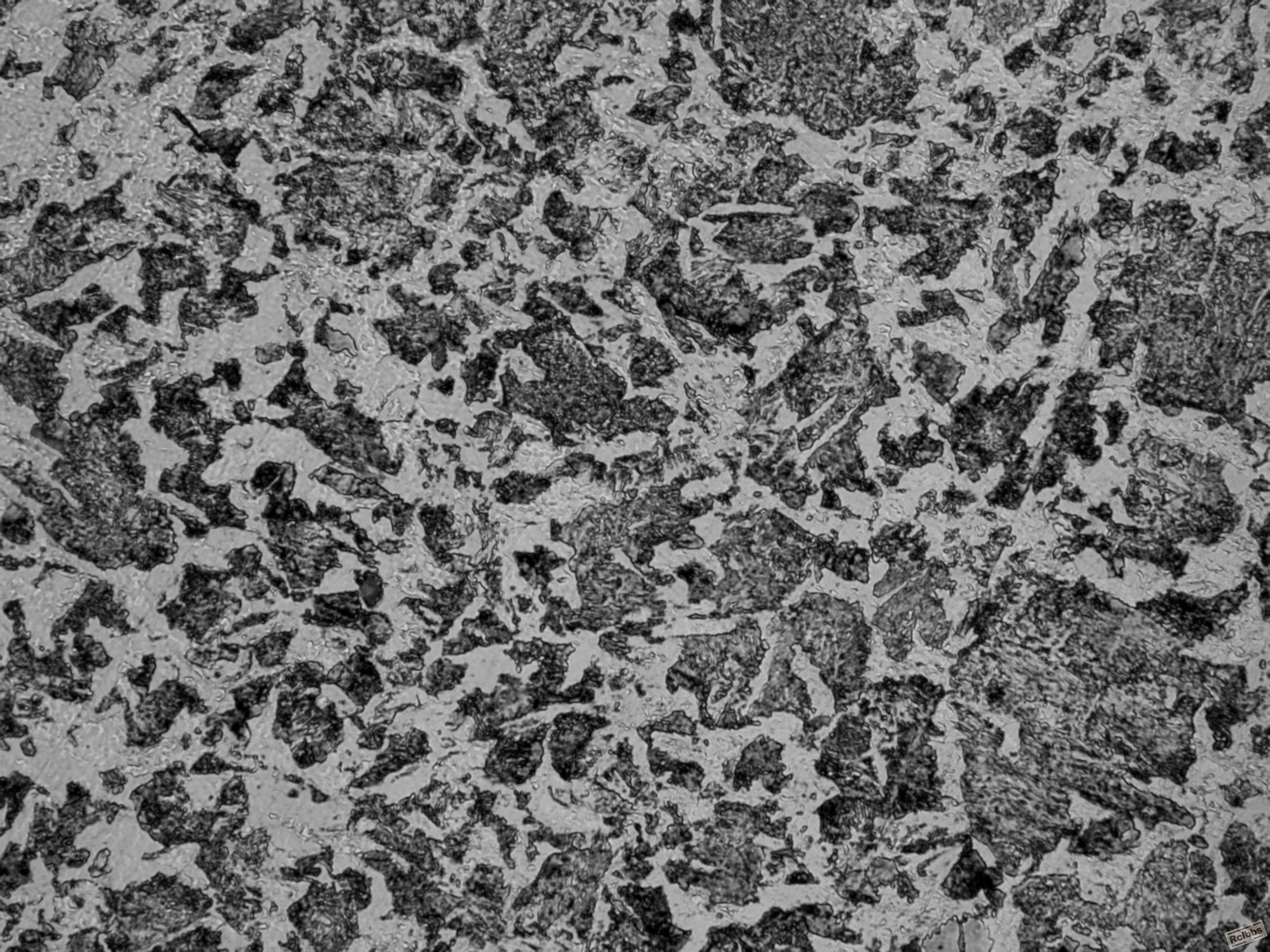

穿水螺纹钢的心部组织,铁素体形状,形成原因

感觉貌似铸态组织,工艺情况能说明吗

照片不清晰。
建议重新制样,抛光要加强,腐蚀适中。

轧钢,轧制过程中穿水,穿水螺纹钢

铁素体加珠光体,建议再经过一次正火,效果更好

照片效果可以了,个人晶粒度6-7级,较均匀。
