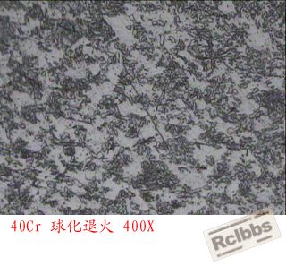

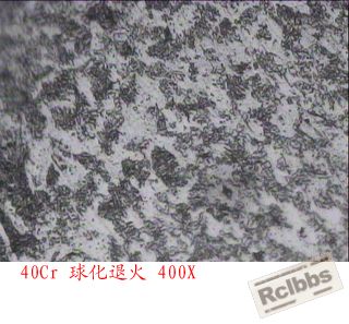

[求助] 这个球化退火的组织是什么原因啊?
发表于 2012-6-30 14:26:58 | 显示全部楼层 |阅读模式
都是边缘的组织,心部不像这样大块的铁素体,难道是脱碳?
两张图是一个产品,边缘部分。

发表于 2012-7-3 13:26:01 | 显示全部楼层
这个不是脱碳,因为从图中看不出碳含量减少,有可能是近缘区的晶料比较粗大
 楼主| 发表于 2012-7-3 14:18:21 | 显示全部楼层
这种做球化评级的话能评几级了?
