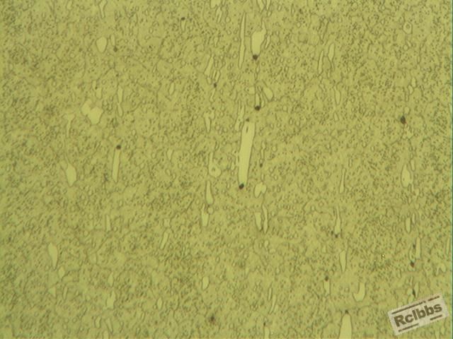

DC53  金相 4%硝酸酒精  无热处理工艺  HRC60
  我现在只知道里面应该有  共晶体  二次渗碳体
  求各位老师解释  其组织是什么

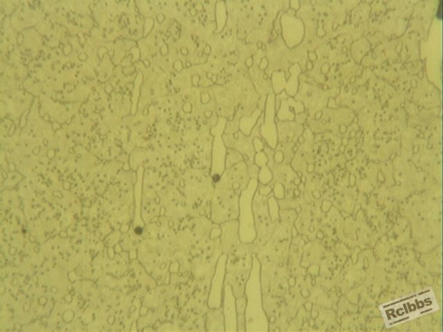

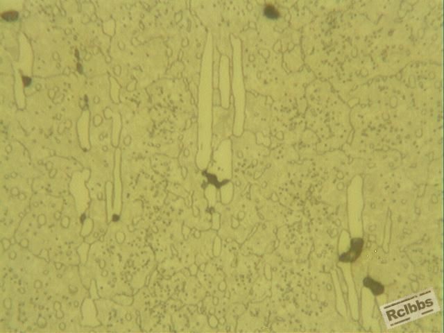

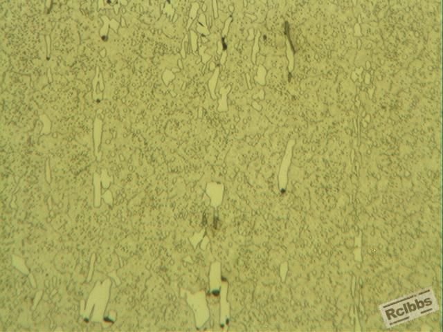

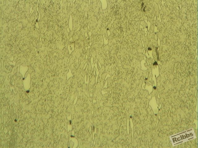

 楼主| 发表于 2012-6-30 17:14:40 | 显示全部楼层
这是照片。。。。。。
发表于 2012-6-30 23:50:48 | 显示全部楼层
合金工具钢球化退火组织
粒状珠光体+共晶碳化物
