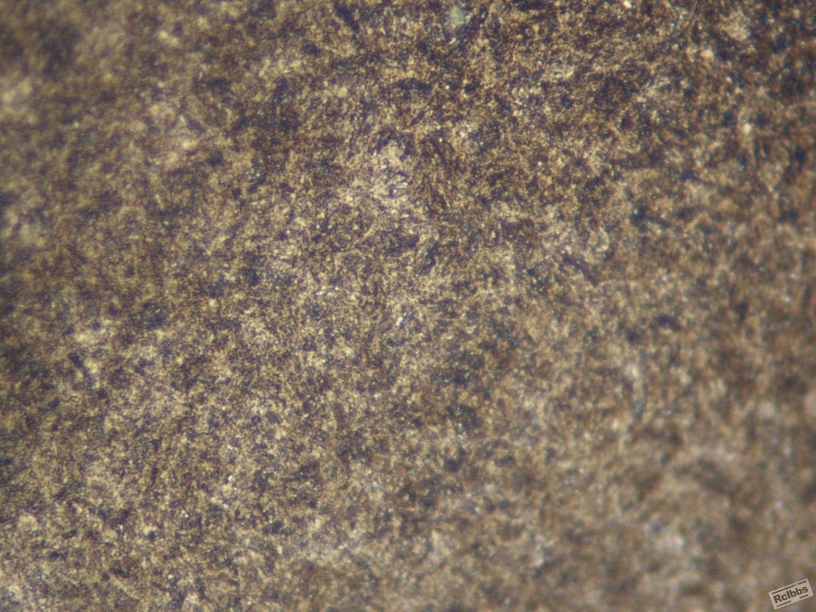

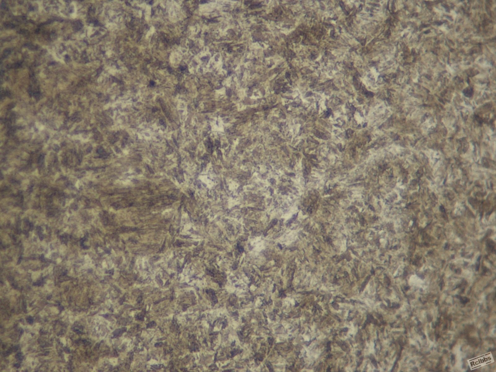

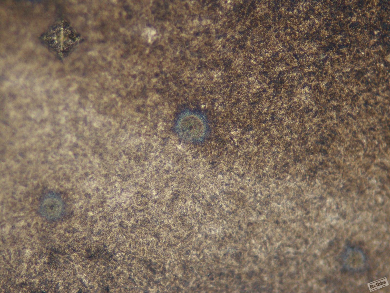

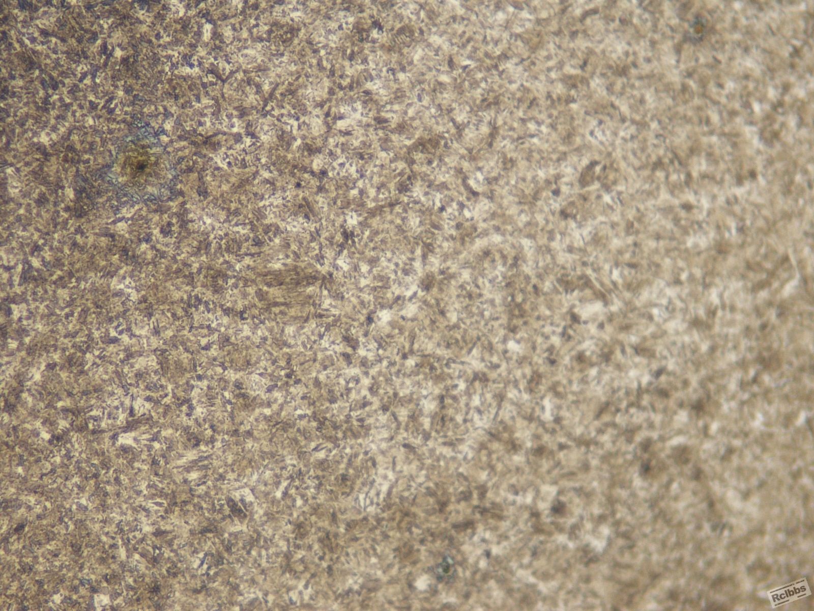

材料35CrMo,壁厚0.4毫米,工艺,网带炉,加热温度870,在炉时间276秒,油淬,油温120度.在油里的时间大约40秒
下面四张图片都是同样一根钢管上的,为什么会出现硬度低,能帮我分析一下组织吗

你这样金相图片是淬火态还是回火态。你说的硬度偏低是回火后还是淬火后偏低。

    应该是加热不均匀造成的吧,你装炉量多少?保温时间那么短,有几张F太多了。

你是钢管
如有冷却时外壁和内壁的冷速不一样
导致内外组织不同
所以硬度不一样
你后面两幅图是钢管外壁的吧(猜测)

加热不均不可能,我们做的是高尔夫球杆,厚度也只有0.4毫米,每根120克左右,一炉就55根,这几批是我们买的无缝钢管做的试验,我们自己用钢带造的钢管就不存在这样的问题.淬火后显微硬度都在550HV左右,但为什么会出现这样的情况,能帮我看看硬度低的组织构成是什么吗?同一根钢管差距也太大了,关键硬度低的区域只是局部.有没有可能是之前冷加工过程导致组织不均匀导致的?

淬火状态,你说如果表面有一层很薄的氧化铁会不会导致这种情况.

会的,具有氧化膜的淬透性差的钢易出现软点
