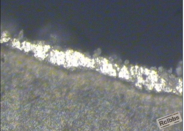

20GrMnMoH的材料,工艺是渗碳淬火后压淬,图为分度圆处的照片

发表于 2012-7-2 13:04:40 | 显示全部楼层
是渗层吧!!!!!!!!
发表于 2012-7-2 18:08:52 | 显示全部楼层
    你这个金相试样镶嵌了吗?镶嵌时试样表面是否附着有异物?
 楼主| 发表于 2012-7-3 15:41:06 | 显示全部楼层
没做镶嵌,我们每个试块都没镶嵌的,就这个试块有!是不是跟渗碳淬火后又进行了压淬有关啊?是不是脱碳啊
发表于 2012-7-3 17:09:47 | 显示全部楼层
    这个白色亮带应该不是脱碳,不知道你的试样表面是否附着有异物形成干扰?不了解实际情况,很难判断
发表于 2012-7-3 20:43:07 | 显示全部楼层
说实话,这个样件做得不怎么好,表面很看不清楚,不过个人觉得应该跟渗碳有一定的关系.
发表于 2012-7-3 23:07:36 | 显示全部楼层
你看看 零件的表面是否异常 会不会是零件表面在渗碳过程中积碳啊
签到天数: 341 天
发表于 2012-7-4 21:41:37 | 显示全部楼层
不是脱碳层,应该是试样切割时留下的毛边,或者是线切割留下的烧伤层,看表层好像还有氧化皮没有去掉
