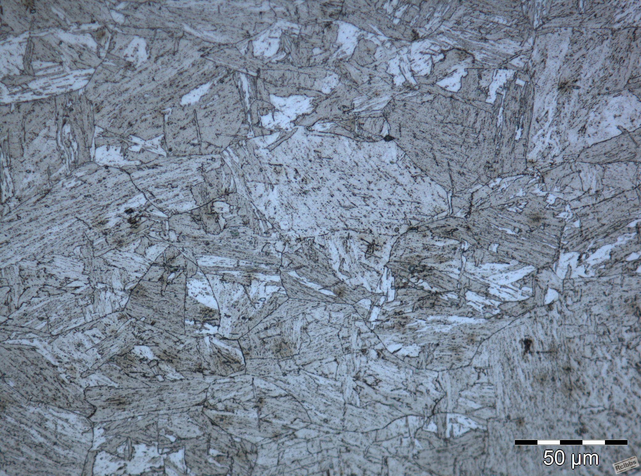

这个是焊接区的组织,钢丝的碳含量0.16%
 楼主| 发表于 2012-7-2 13:22:57 | 显示全部楼层
忘了讲硬度了,25HRC~求高手指教

麻烦把材质和处理工艺一并呈上!

  白色的上F,灰色的是珠光体,索体吧,有球化组织,不知道对不对?请高手指教。

像板条状低碳马氏体:lol

本来我也觉得像低碳板条马氏体,但是感觉硬度不对,后来讨论后觉得应该是粒贝。要是有专门做低碳钢的高手,欢迎赐教~

低碳马氏体经8百度的焊接高温,就应该是这样

应该是板条马氏体组织
