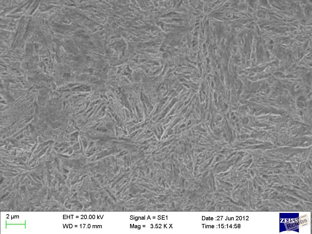

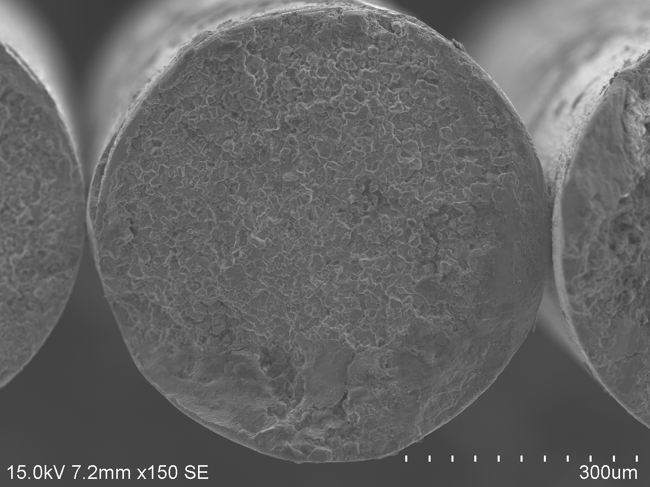

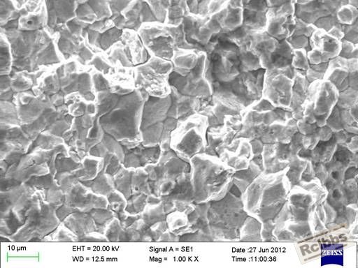

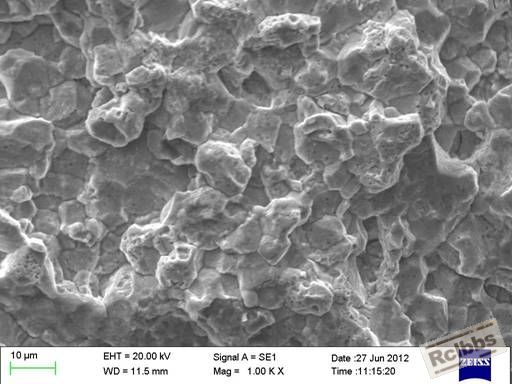

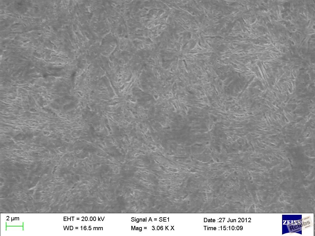

油淬火回火钢丝,断口sem如下

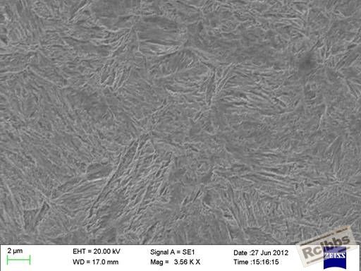

金相组织如下:

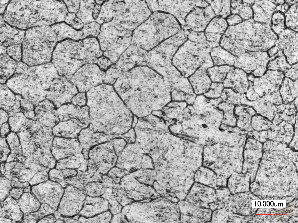

晶粒度如下:
是不是典型的沿晶脆性断裂

说下工艺吧
从SEM看属于典型的沿晶断裂

工艺大概是900度左右奥氏体化后油淬火然后400度左右回火,材质70#

发表于 2012-7-3 10:57:50 | 显示全部楼层
什么材质
倍数太小
再大点 断口宏观照片看下

发表于 2012-7-3 12:30:53 | 显示全部楼层
这个温度下回火
很可能产生了回火脆性
一般这个温度下回火要求弹性极限比较高
也就是一般弹簧钢用
不知道你这个具体性能要求怎样
发表于 2012-7-3 14:32:28 | 显示全部楼层
回火脆性的话 晶界上有析出物的

 楼主| 发表于 2012-7-4 11:52:22 | 显示全部楼层
我问下这个组织是不是针叶状马氏体,回火充不充分可不可以看出的?

发表于 2012-7-4 21:29:54 | 显示全部楼层
断口是典型沿晶脆性断口,沿晶脆性断裂常见原因有过烧、回火脆性、环境致脆、液态金属致脆、淬火裂纹等等,环境致脆常见又有氢脆、应力腐蚀、晶间腐蚀等等,原因也不少,分析此类断口,需要从低倍到高倍逐步观察,有一定方向之后还要验证一下,沿晶断口一般至少要有一张3000X以上的照片,以排除过烧、环境致脆等原因,回火脆性也需要高倍观察有无析出物。电镜是个好工具,用好也需要用心体会。

这个案例 下午下班回来与楼主QQ交流过了 ,我建议先查一下金相组织和晶粒度 (晶粒度试验方法我已经详细告诉楼主)
沿晶断口 一般原因是:
1 过热过烧
2 氢脆
3 回火脆
4 液态金属脆 比如镉脆(要达到金属熔点的环境温度)
需要一项一项分析验证或排除
