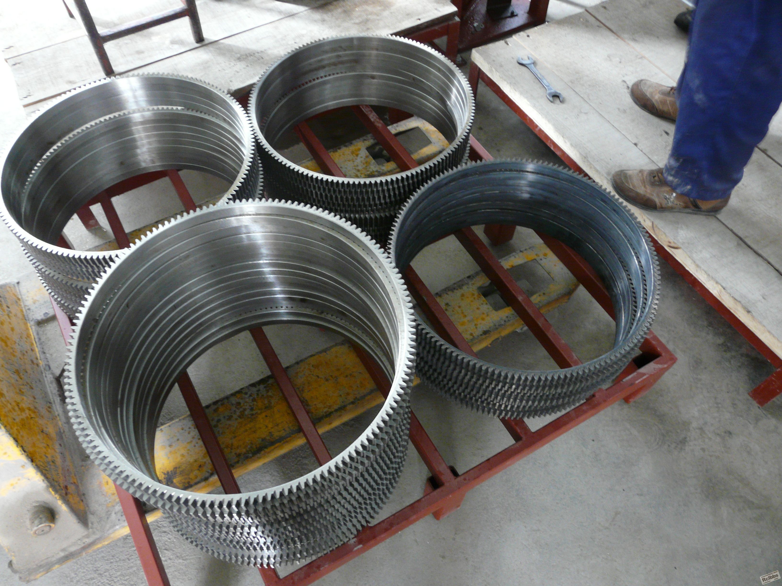

发表于 2012-8-4 21:12:47 | 显示全部楼层
可以考虑用高频感应加热,给你一个我们做过的图片
周建国 + 5 感谢支持!
 楼主| 发表于 2012-8-5 18:19:44 | 显示全部楼层
谢谢了!现在合格率做到50%左右了,以后参照各位的经验再改进改进。
