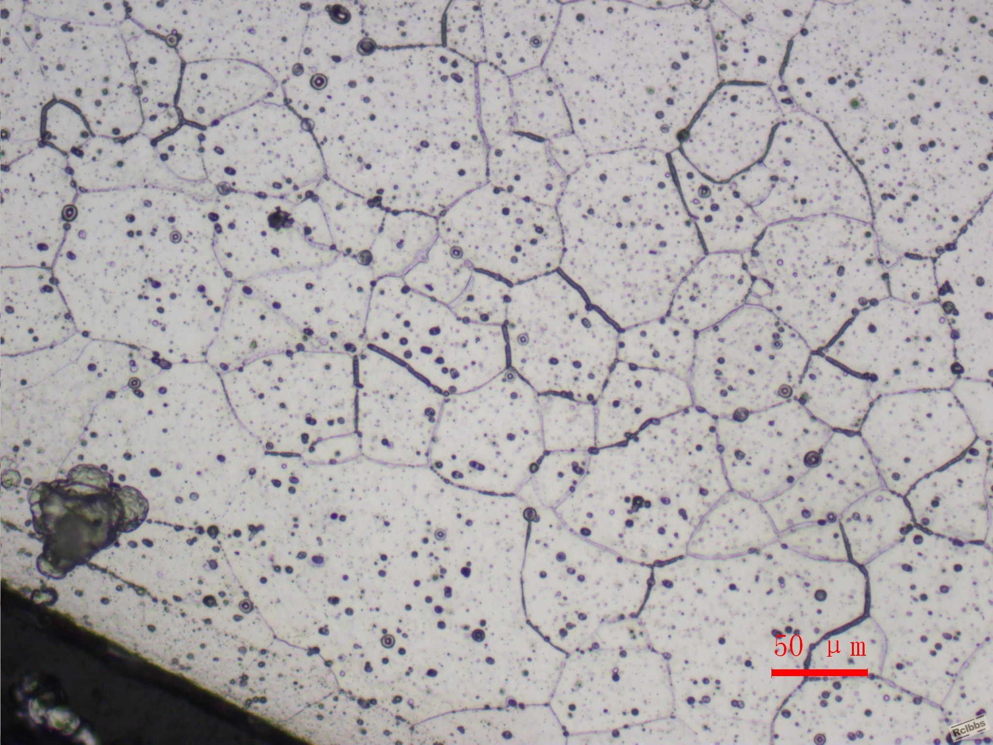

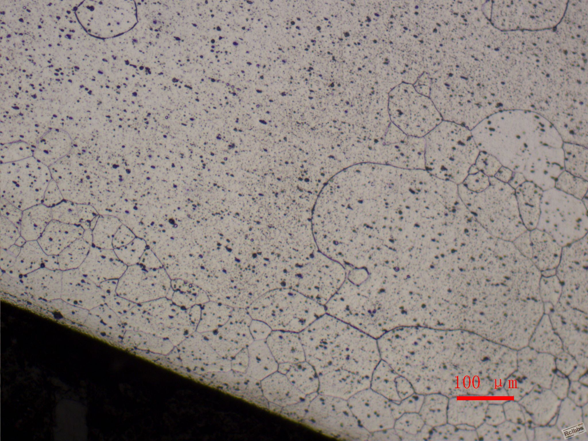

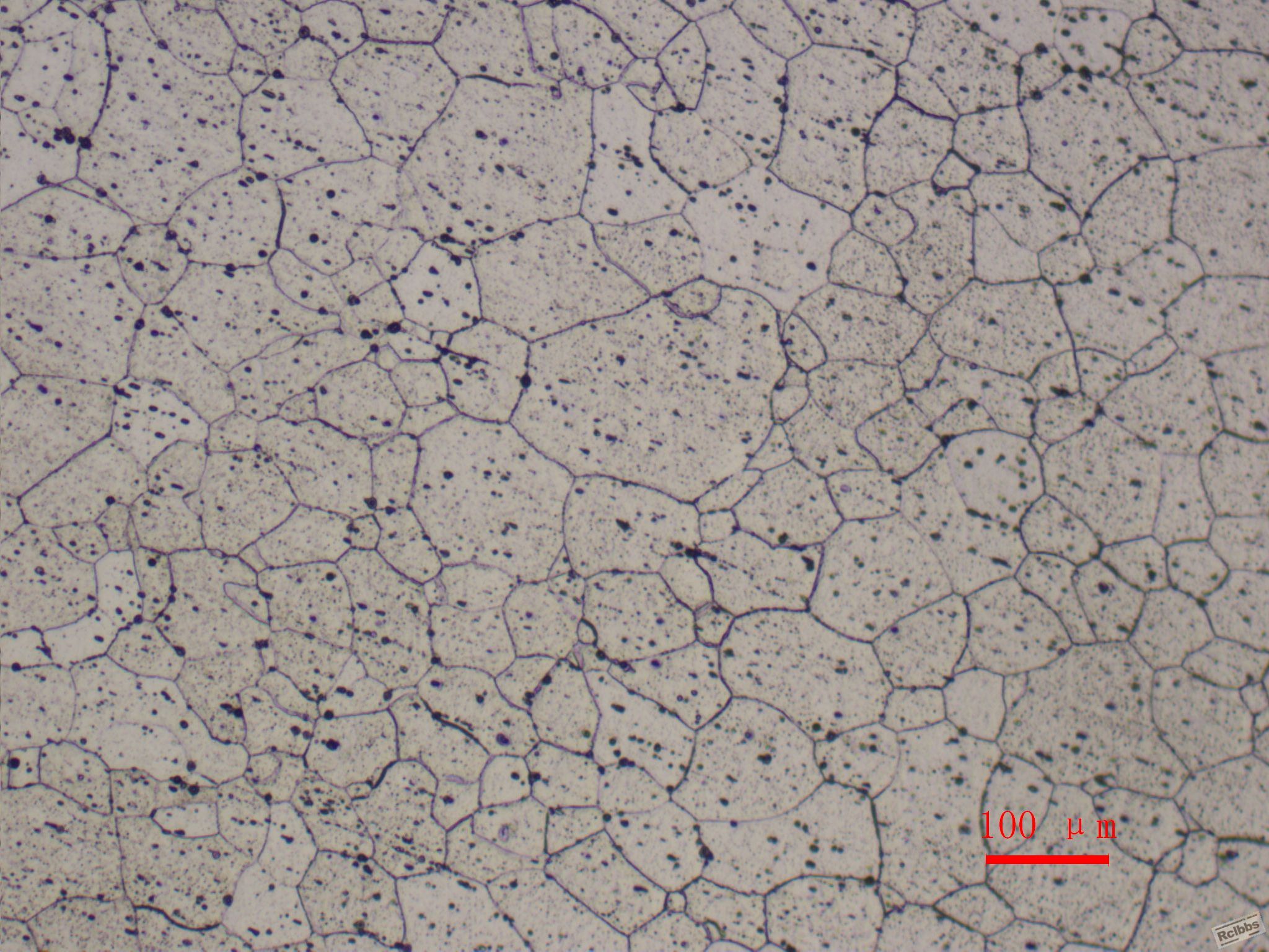

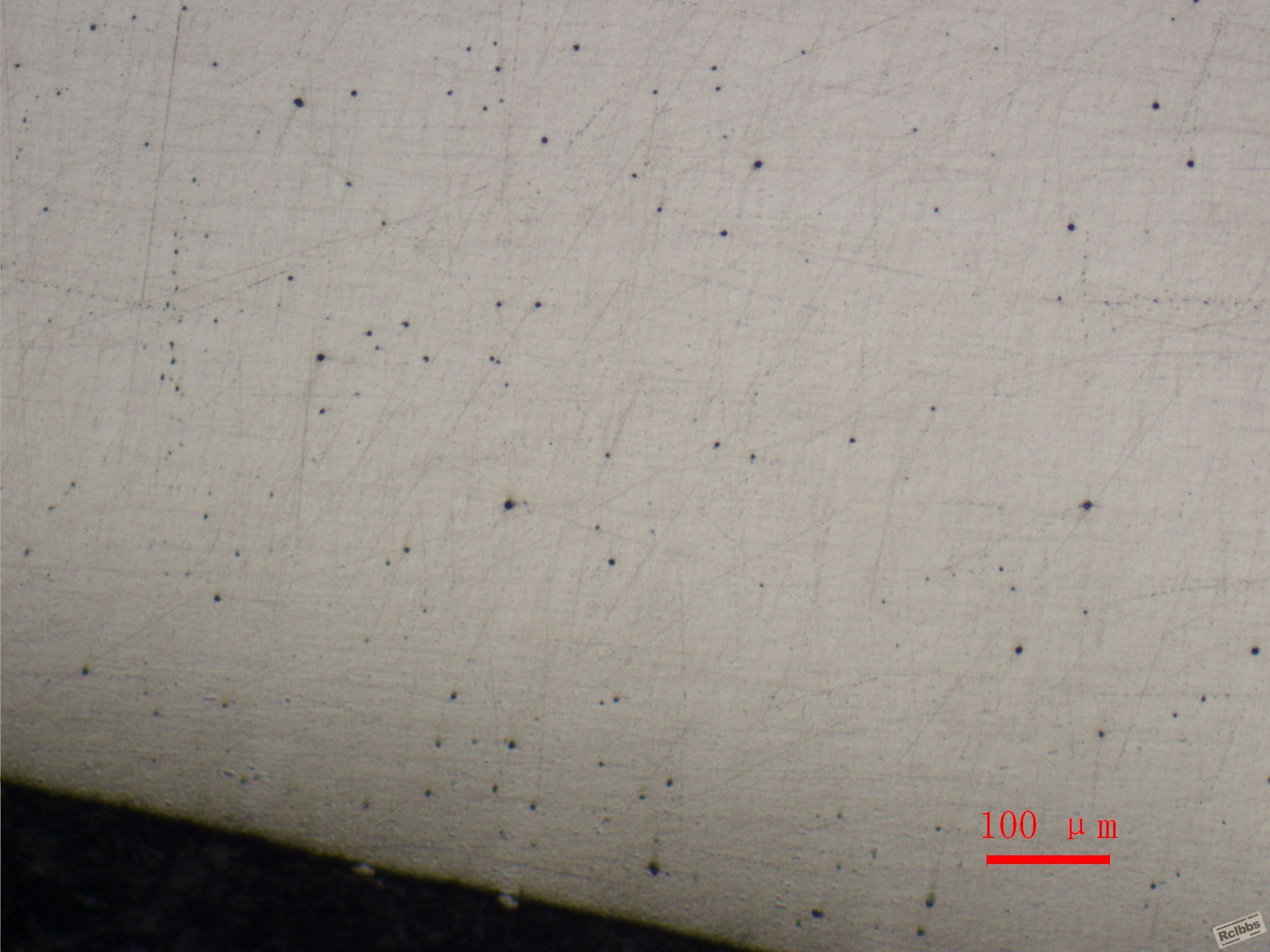

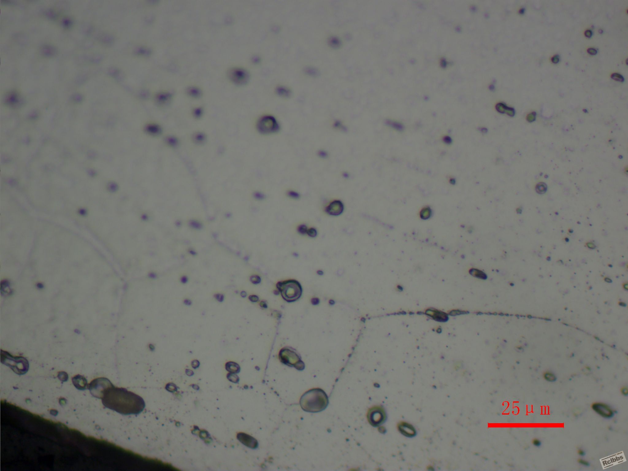

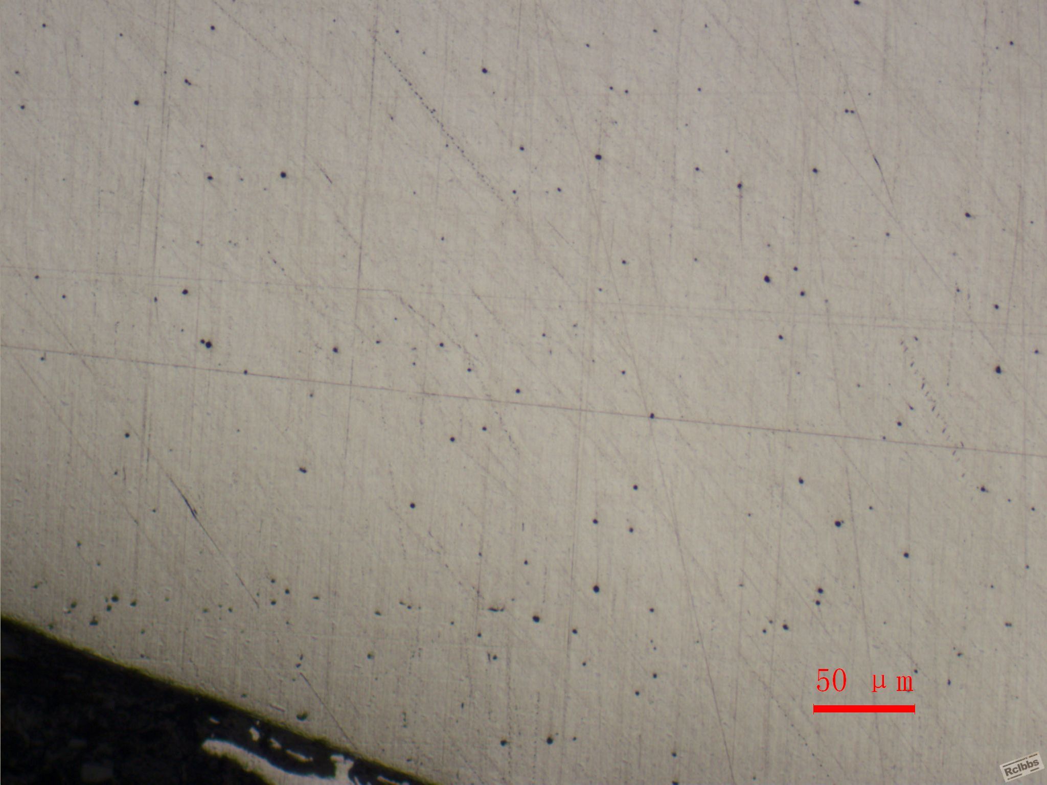

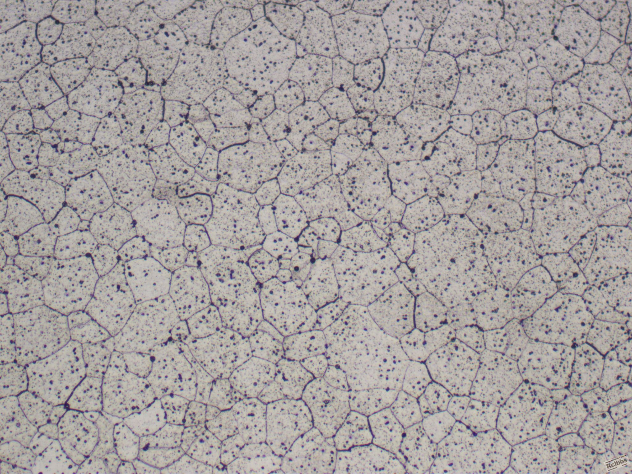

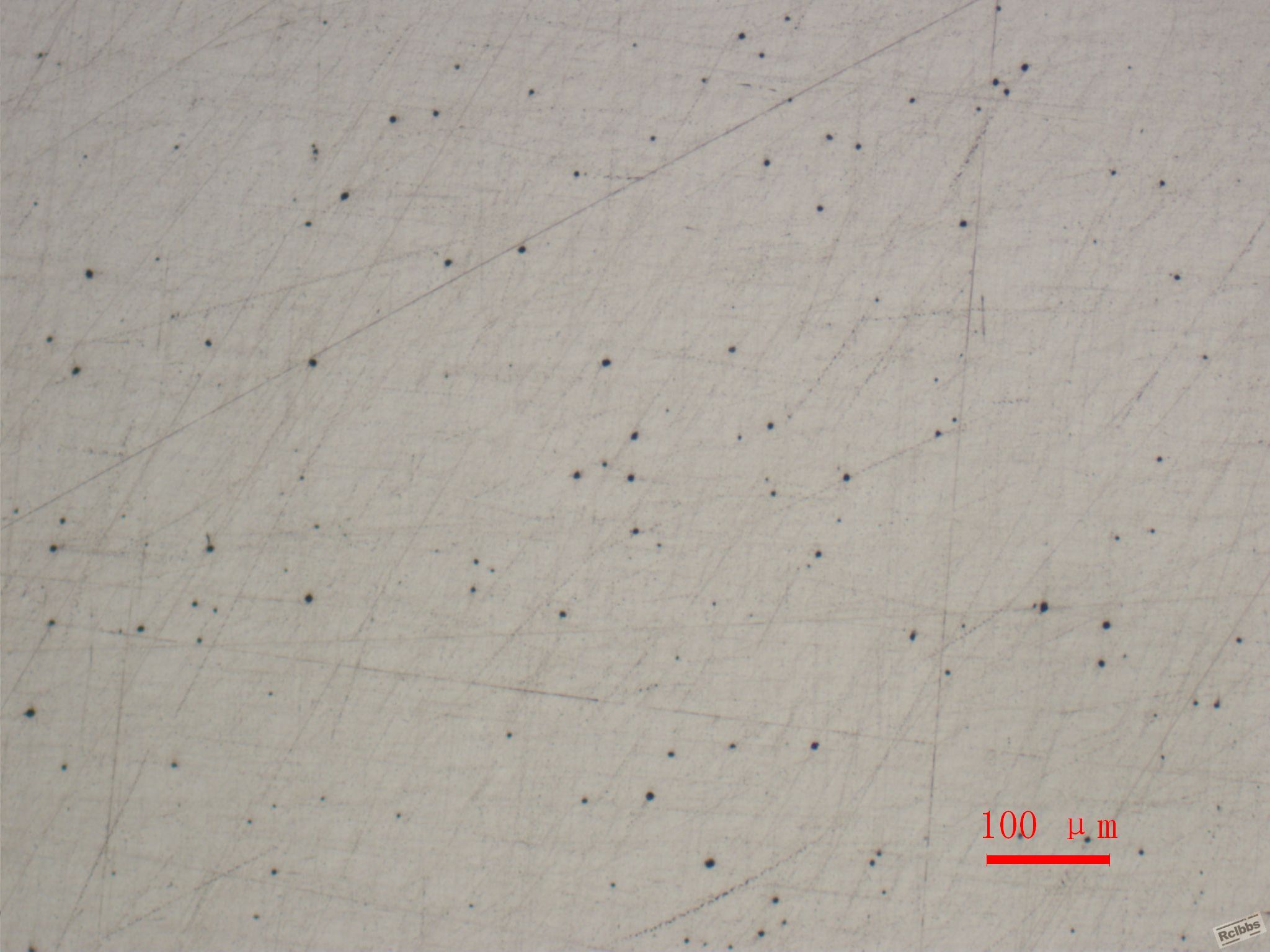

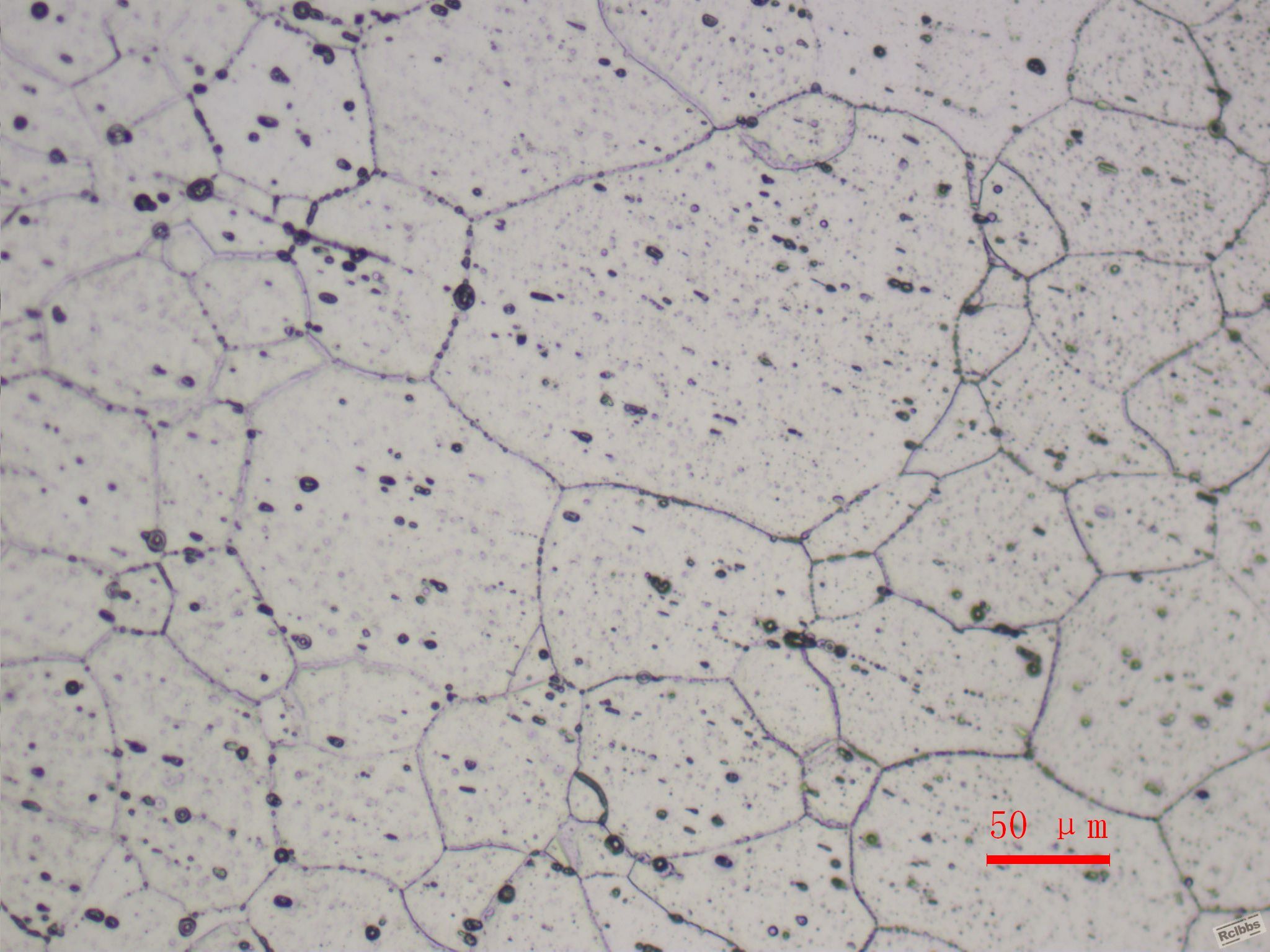

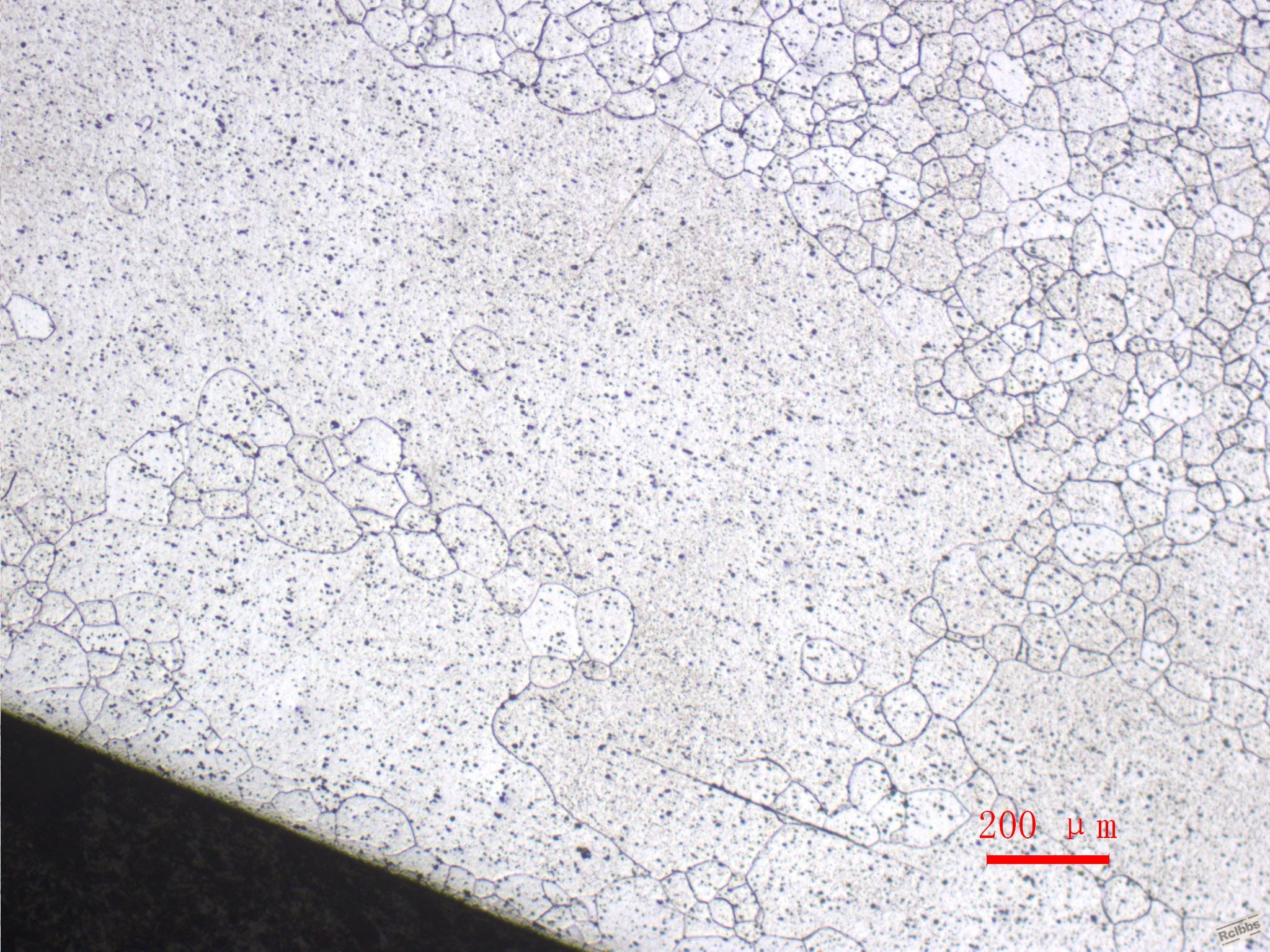

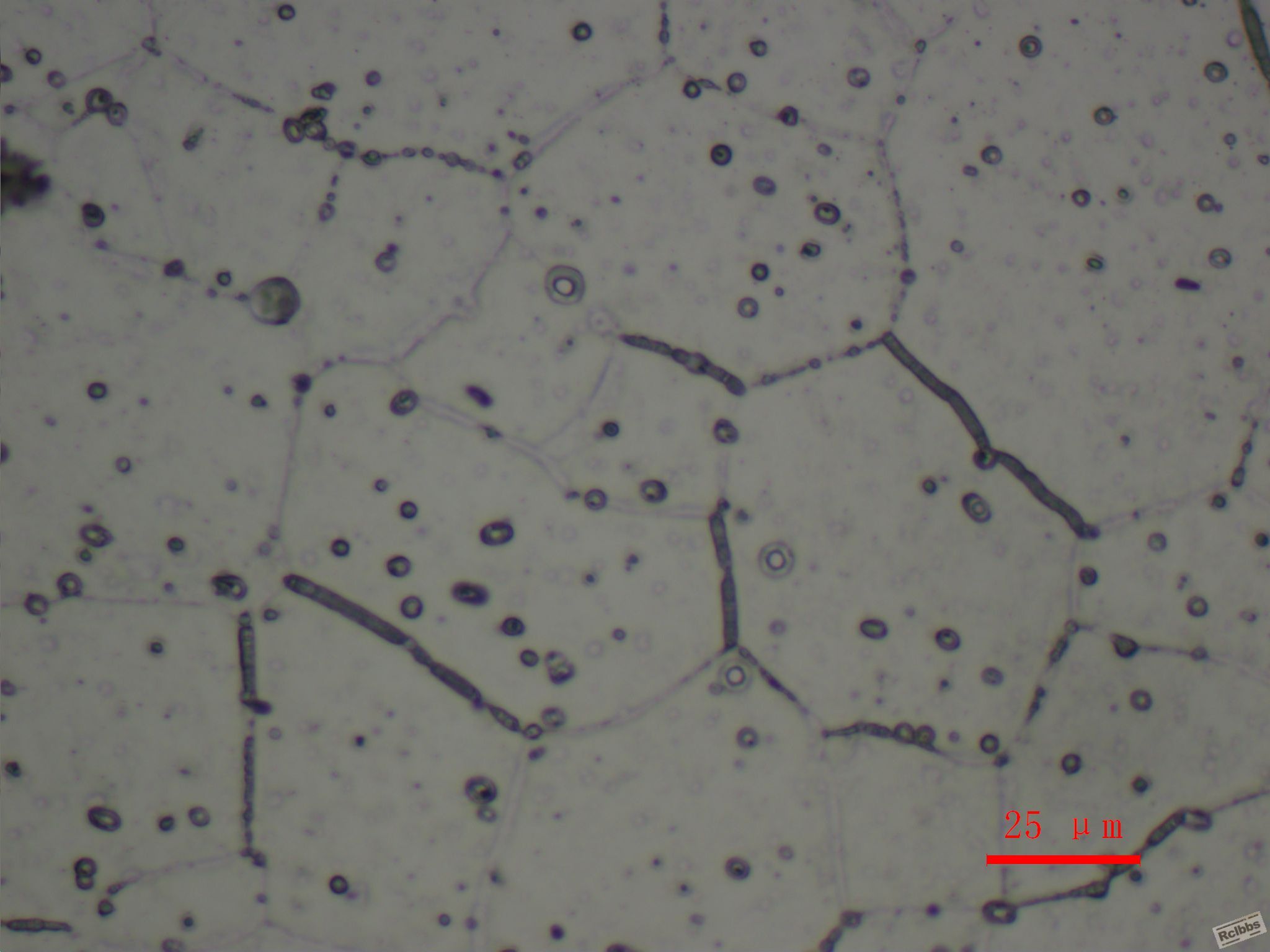

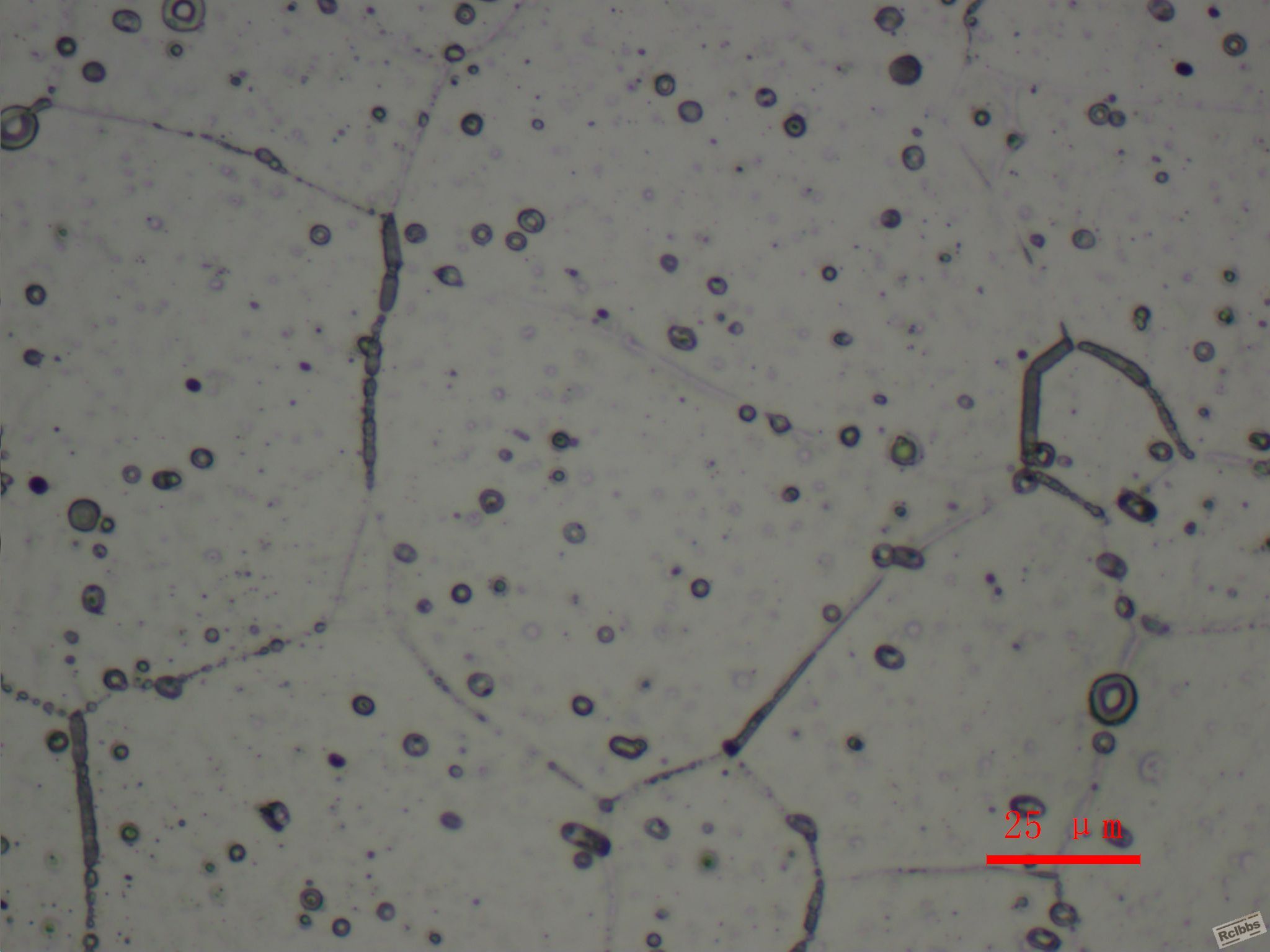

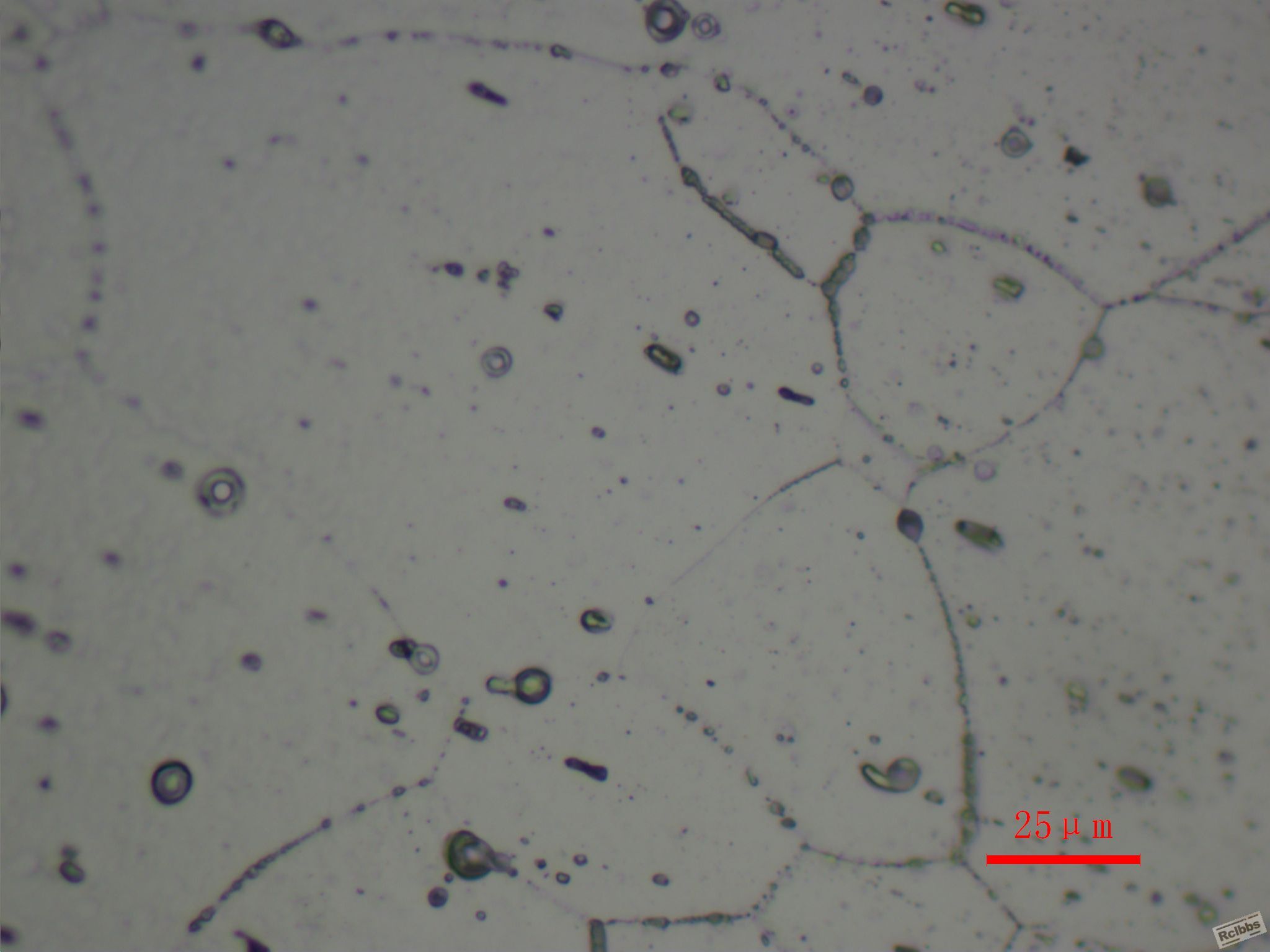

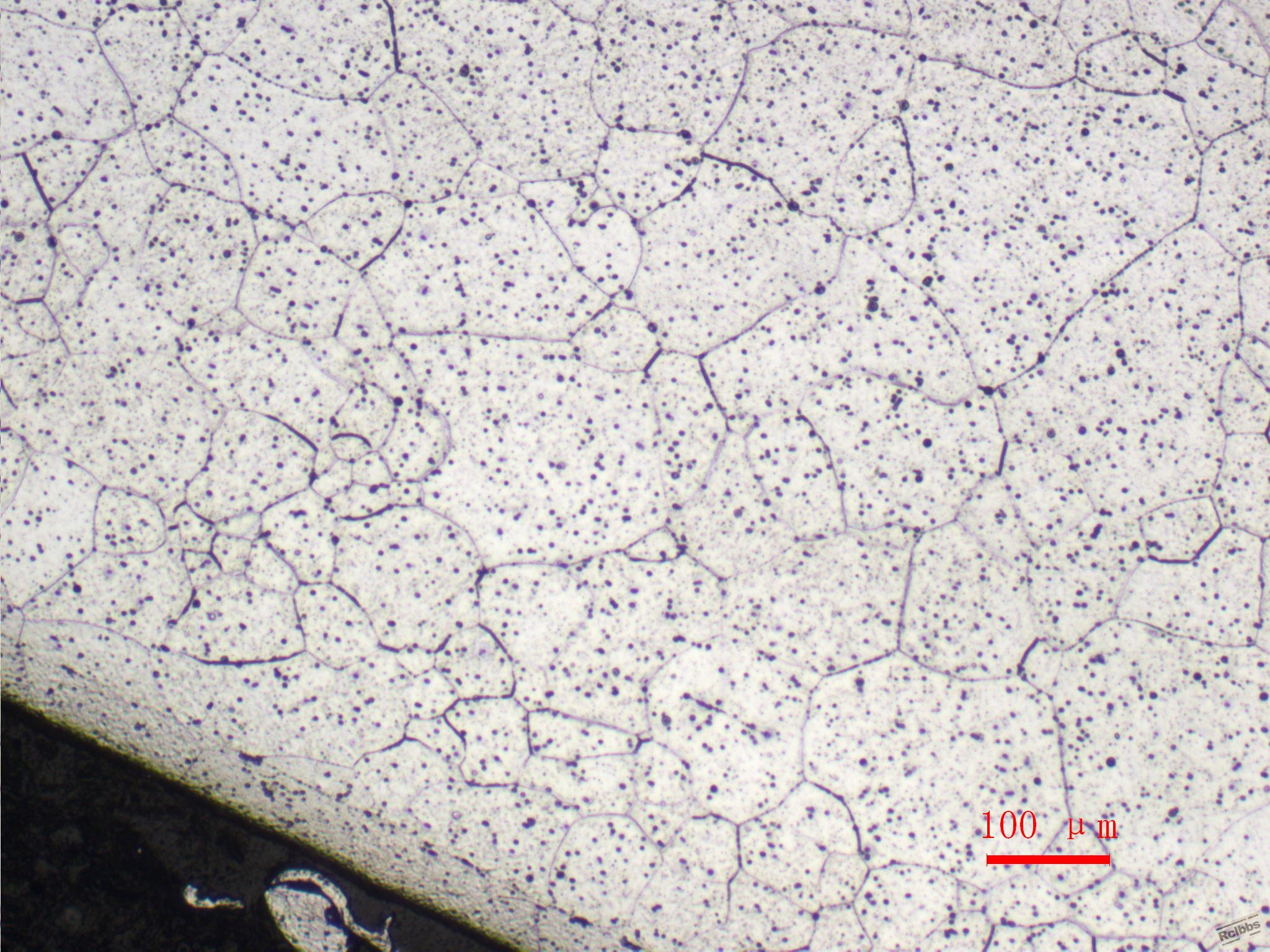

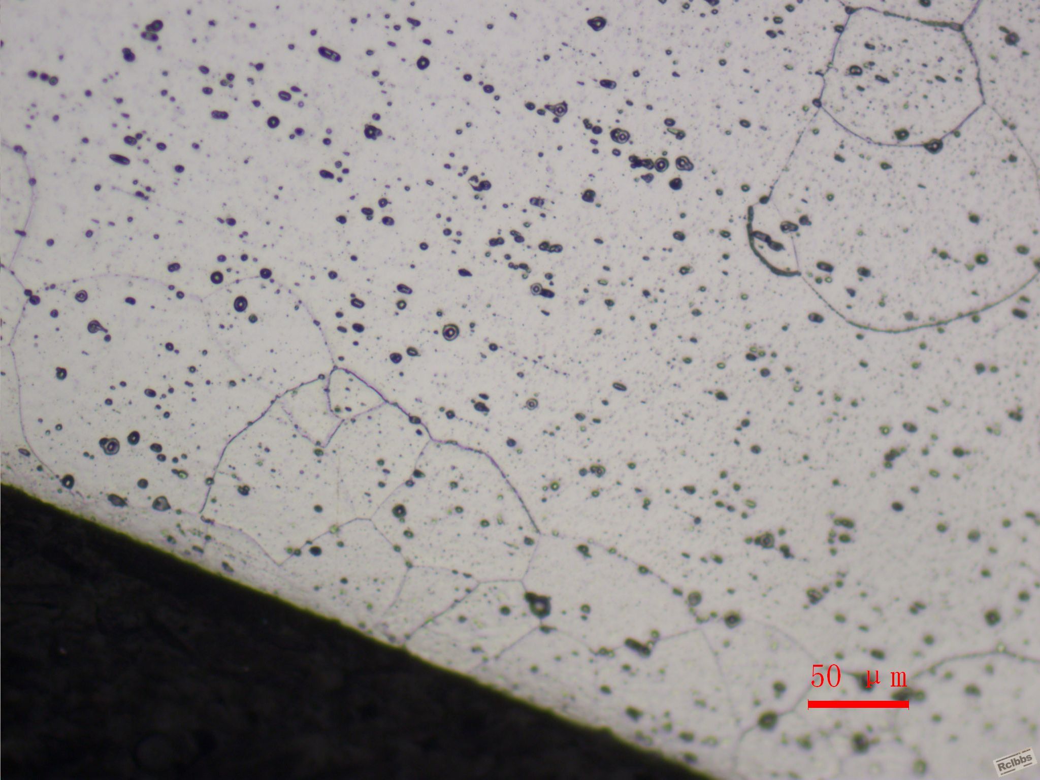

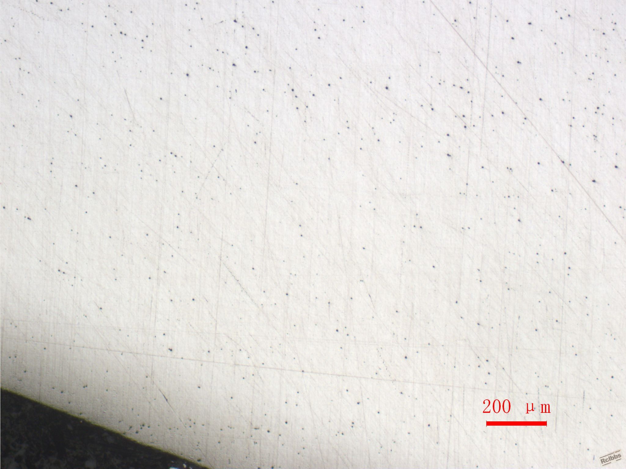

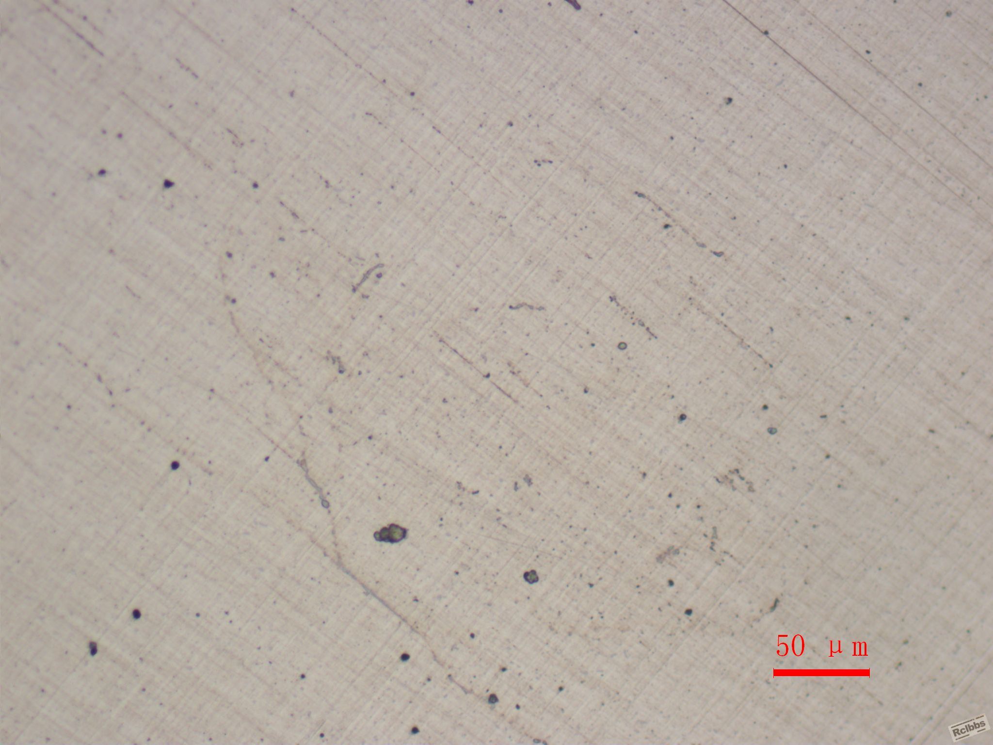

1.腐蚀前的评价?(里面的浅灰色相,是否是Mg2Si?黑色圆球状的是否是夹杂物?有无疏松?)

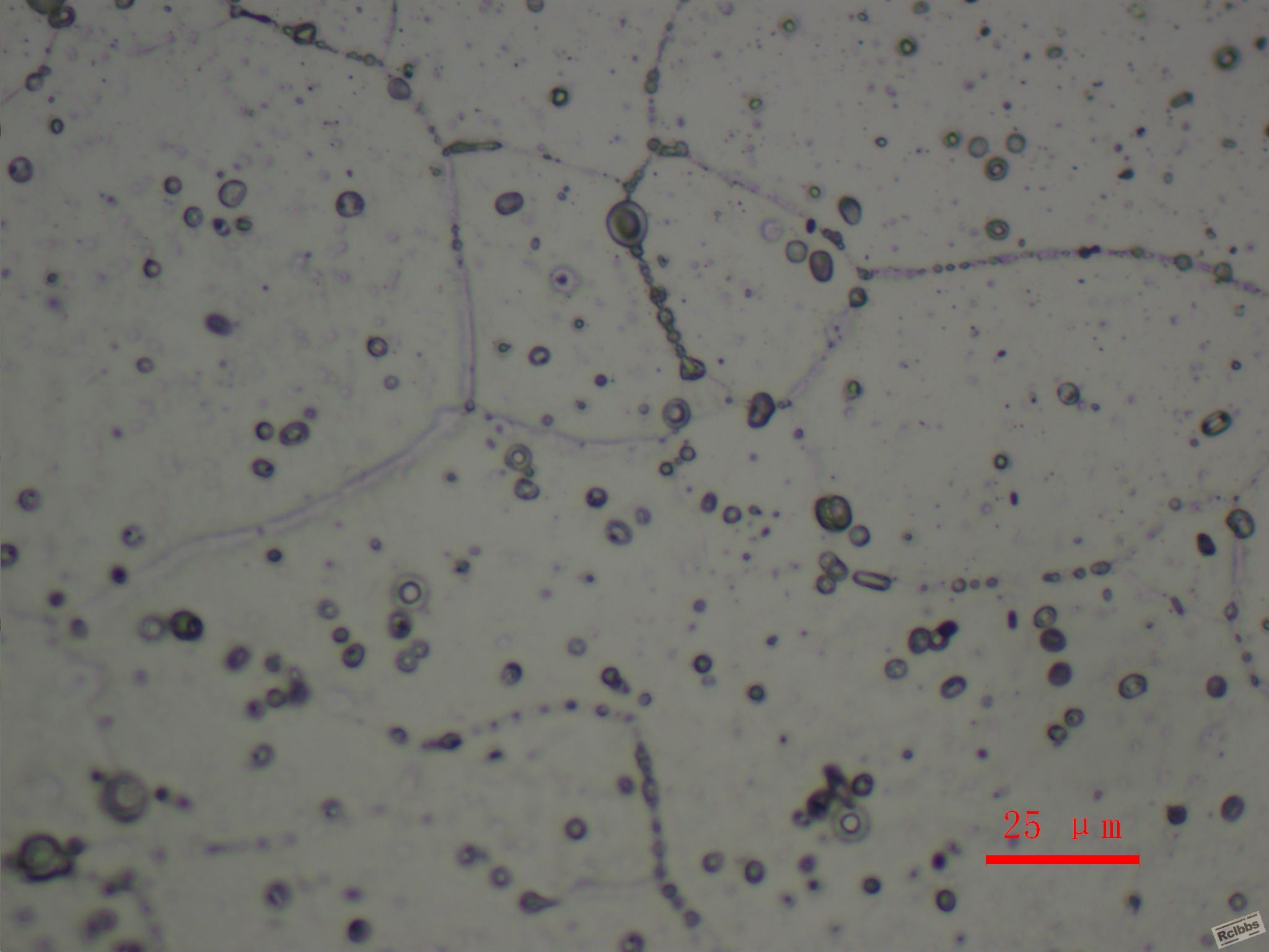

2。腐蚀后组织评价?(晶界上的是什么呀是否有复熔球?)
以下是腐蚀前与腐蚀后的照片,请各位帮忙分析分析,感谢!
横向组织:
纵向组织:

这种件我没接触过金相,不过楼主说的腐蚀前的组织我有些不明白,腐蚀前能看组织吗?是楼主描述还是我孤陋寡闻。这种件不好磨制,但是我觉得楼主的制样还是需再制,这样才能准确判断夹杂。
发表于 2012-7-6 10:18:52 | 显示全部楼层
能问下楼主是怎么腐蚀的吗?弱弱的问句,铝合金做夹杂物的不多吧
发表于 2012-7-6 23:02:51 | 显示全部楼层
铝合金件种类工艺比较多,样品制作上又有难度,所以一般自己研究比别人说要可靠一点。
个人觉得制样上有假象,还看到有局部粗晶,可能由不均匀变形引起,但未见明显过烧特征,因为未见过烧三角和典型复熔球。

谢谢指教,本人对金相是初学,所以有很多东西都不懂,描述有误还请见谅!
另因为是铝合金的样,所以样磨得不好,这个会很影响评价吗?
 楼主| 发表于 2012-7-6 23:25:54 | 显示全部楼层
个人觉得制样上有假 ...
你说的制样上有假象,是上面黑色的东西吧,我也觉得是抛光的时候带的,可是就是抛不干净呀!磨了很多次也抛了很多次,这已经是最好的了,还请指教;
另外我这个工艺是热挤的6061(T6)样件,不知可否指教一二,将不盛感谢!!
 楼主| 发表于 2012-7-6 23:40:12 | 显示全部楼层
我用的是混酸,标准里的第3种腐蚀液!标准里面应该是有的非金属夹杂\缩尾\气孔等,都有的.

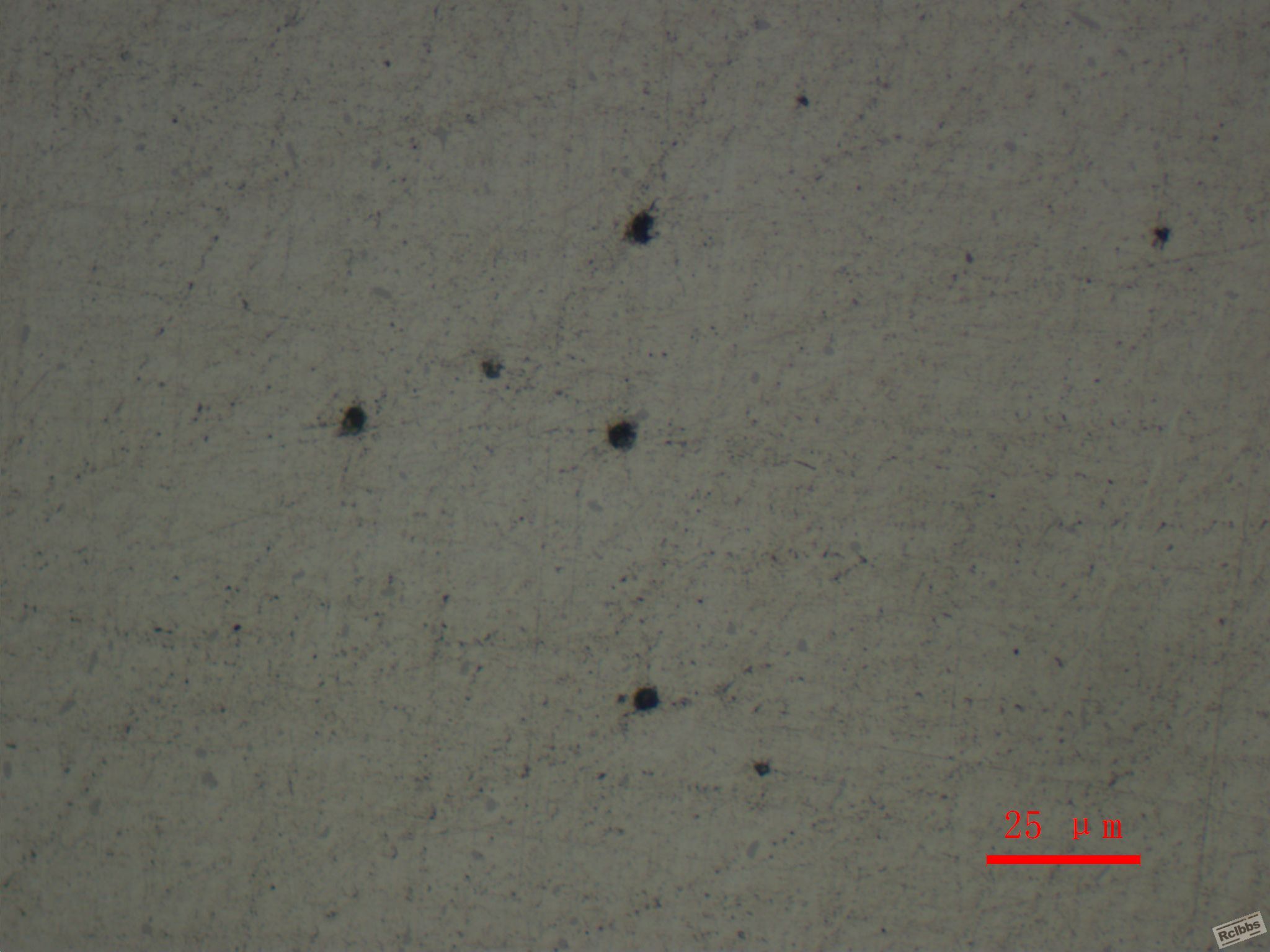

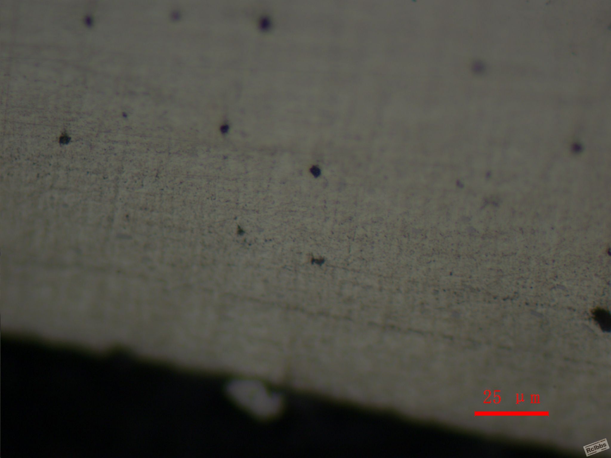

 楼主| 发表于 2012-7-6 23:54:17 | 显示全部楼层
qinglian1210 发表于 2012-7-5 22:56
怎么都没有回复啊?着急啊

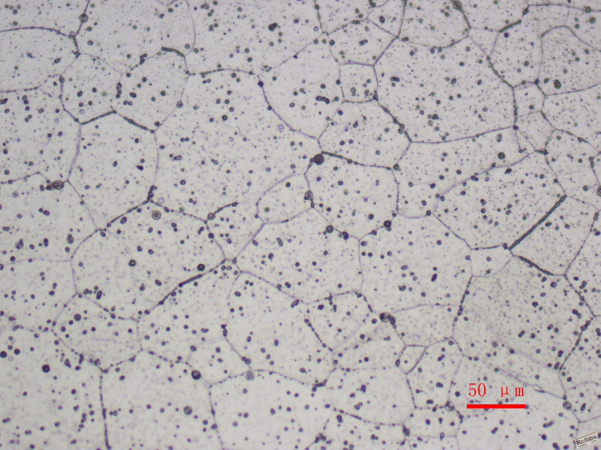

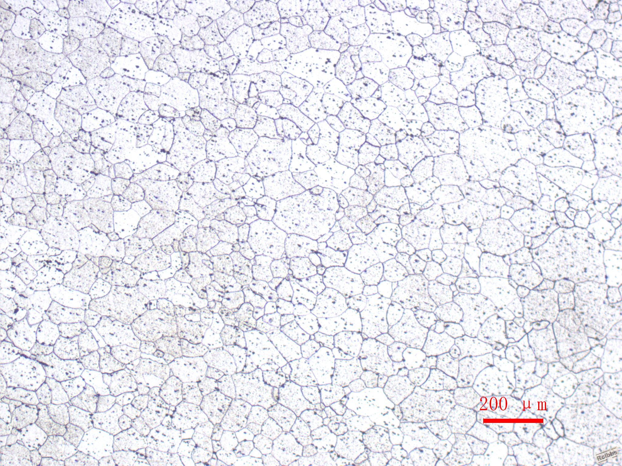

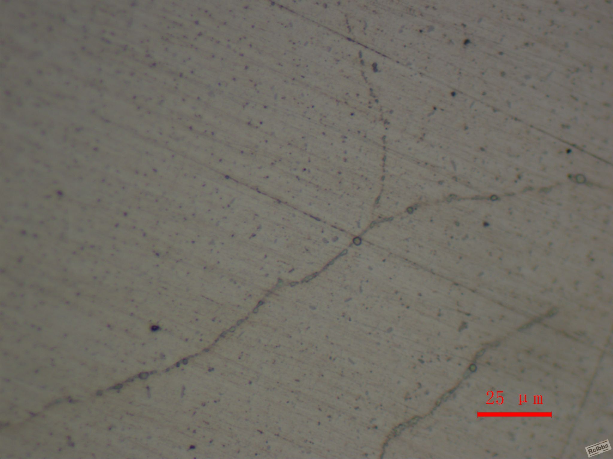

还有两张,大家再帮忙看看,是不是缩尾
