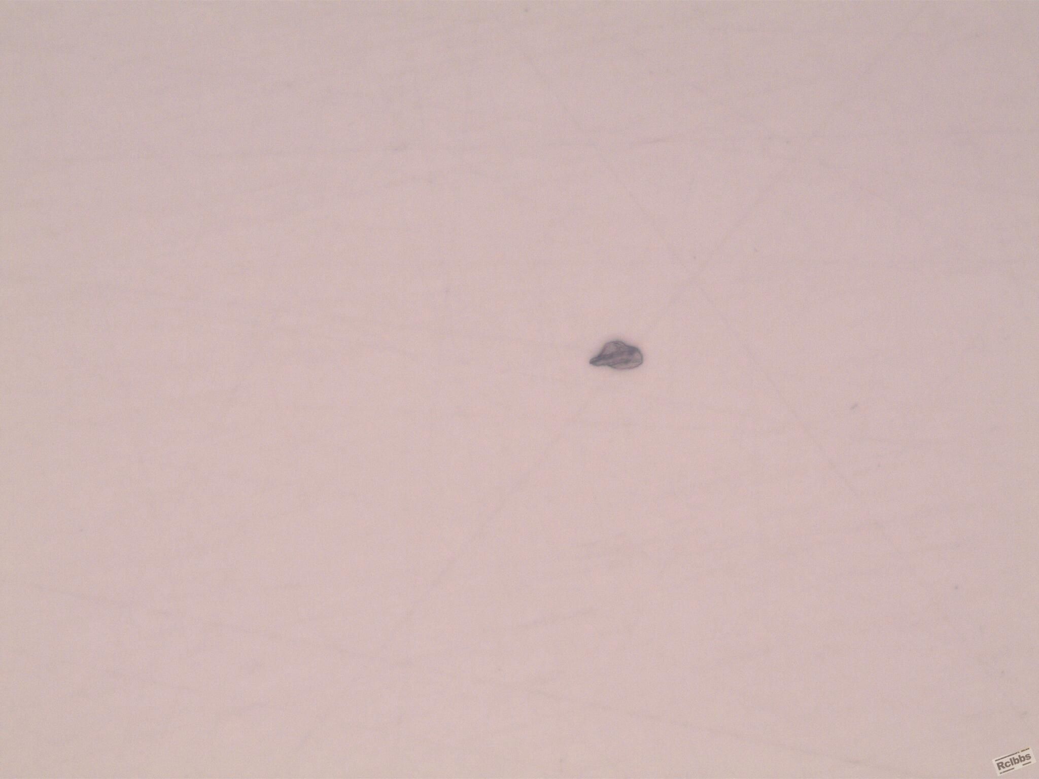

 楼主| 发表于 2012-7-18 13:39:24 | 显示全部楼层
sunyinlin 发表于 2012-7-6 16:05
不要腐蚀,在抛光状态下检查是否有同样的颗粒?
,这是另外一个试样的照片,未腐蚀

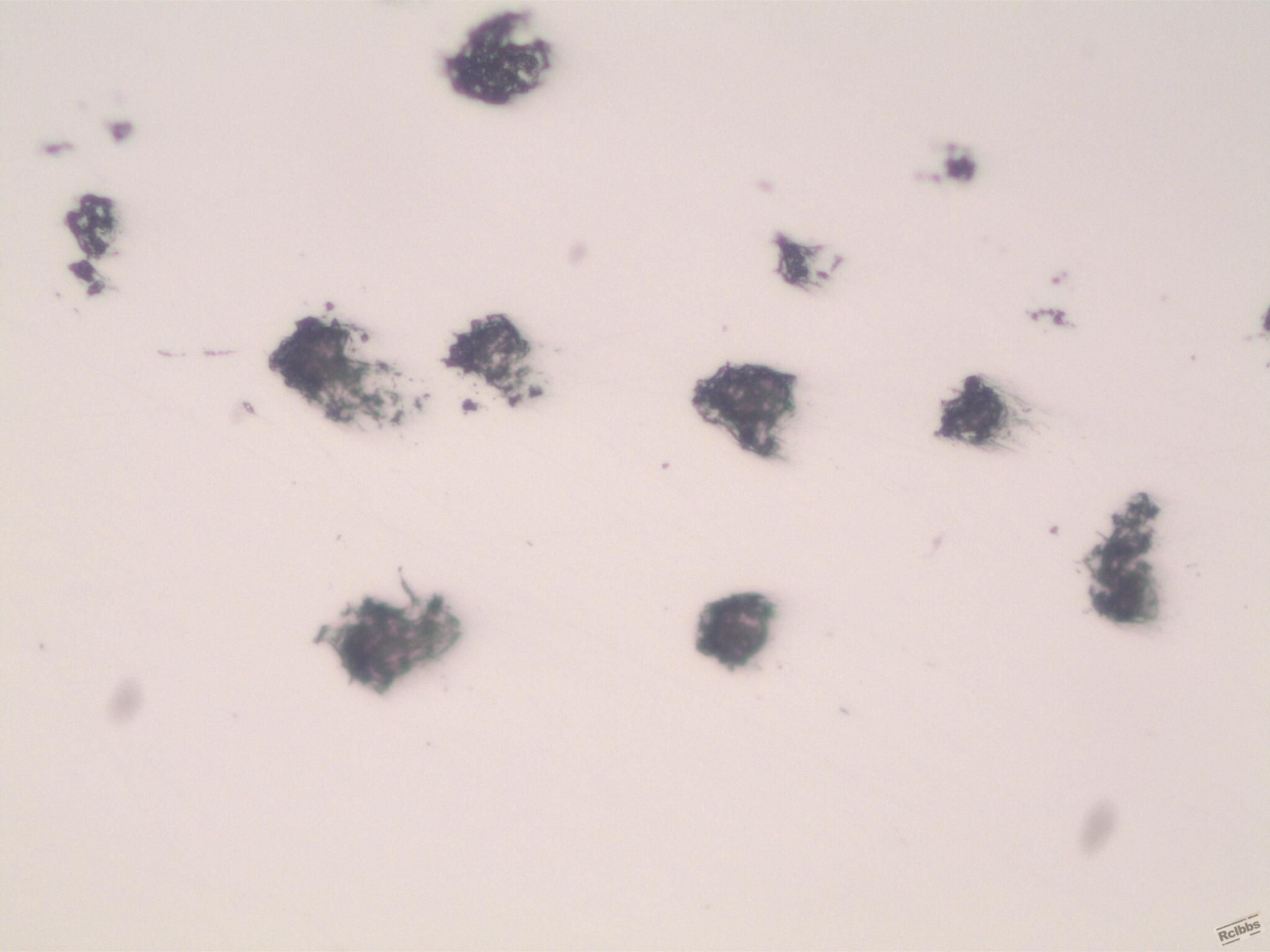

 楼主| 发表于 2012-7-18 14:29:40 | 显示全部楼层
再发几张夹杂的照片

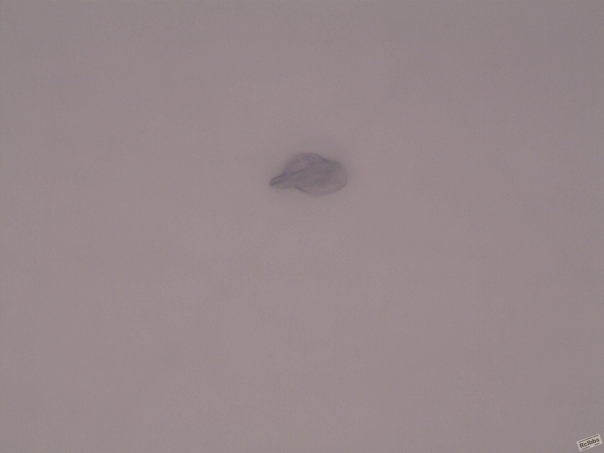

发表于 2012-7-18 14:39:23 | 显示全部楼层
不像夹杂,有明显的悬浮感,应是制样时的假像。

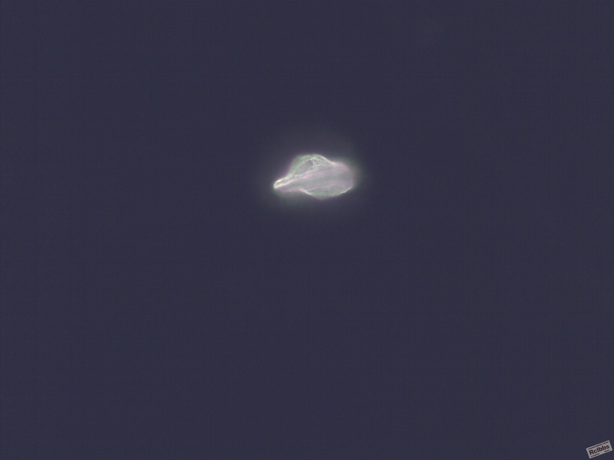

发表于 2012-7-18 16:24:33 | 显示全部楼层
可能是水渍。棉絮也是不透明的。暗场下有的夹杂物也是透明的,比如SiO2.如果没有扫描电镜,简单的方法是在夹杂物周围打显微硬度,做好标记,重新擦拭、清洗、吹干,再原位观察,如果依然还在,就可以确定不是水渍和脏东西了。水冲洗后用无水酒精吸水,用吹风机吹时间长点。
发表于 2012-7-19 07:40:07 | 显示全部楼层
脏东西吧,调至高倍应该聚不了焦,忽略忽略,呵呵呵

 楼主| 发表于 2012-7-19 15:48:25 | 显示全部楼层
我的显微镜就是能看出立体的感觉来啊

发表于 2012-7-19 16:10:03 | 显示全部楼层
楼主还没得出结论吗?我感觉就是制样的脏东西,如果有其他发现要和大家分享啊!

发表于 2012-7-19 16:13:50 | 显示全部楼层
22#麻点,凹下去的;
23#尘埃,浮在上面的。
签到天数: 13 天
发表于 2012-7-19 20:41:53 | 显示全部楼层
应该是制样产生的哦,,,不是夹杂。
发表于 2013-11-5 14:08:11 | 显示全部楼层
MYG 发表于 2012-7-6 21:24
是一片尘埃,透过它可看到基体的碳化物颗粒。
同意,不是尘埃也是其它赃物。
发表于 2013-11-13 13:11:43 | 显示全部楼层
这明显不是组织里的东西,像水滞

 楼主| 发表于 2013-11-15 13:04:51 | 显示全部楼层
落水残阳 发表于 2012-7-18 16:24
可能是水渍。棉絮也是不透明的。暗场下有的夹杂物也是透明的,比如SiO2.如果没有扫描电镜,简单的方法是在夹 ...
我就怀疑是SiO2的氧化物夹杂,在暗场下有这样的特征,所以才发图上来求证一下,那个试样我重新抛光过确认是夹杂,因为原材料等级差的话什么样的情形都有可能出现!

发表于 2013-11-22 22:42:54 | 显示全部楼层
我感觉是水渍,夹杂在高倍下应该边界清楚,上述图片中的夹杂边界不清楚
