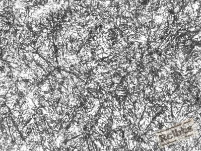

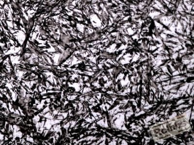

发表于 2012-7-11 12:30:58 | 显示全部楼层
  难道比这个还要严重吗?

发表于 2012-7-11 14:28:43 | 显示全部楼层
2009119 发表于 2012-7-11 12:30
难道比这个还要严重吗?
    能否介绍哈这两幅图片的背景(热处理工艺)?
签到天数: 23 天
发表于 2012-7-11 16:09:42 | 显示全部楼层
这是我故意将轴承钢920渗淬出来的,就成这样了。
发表于 2012-7-12 00:24:33 | 显示全部楼层
表面硬度有HRC58~62吗?会不会是铁素体?
