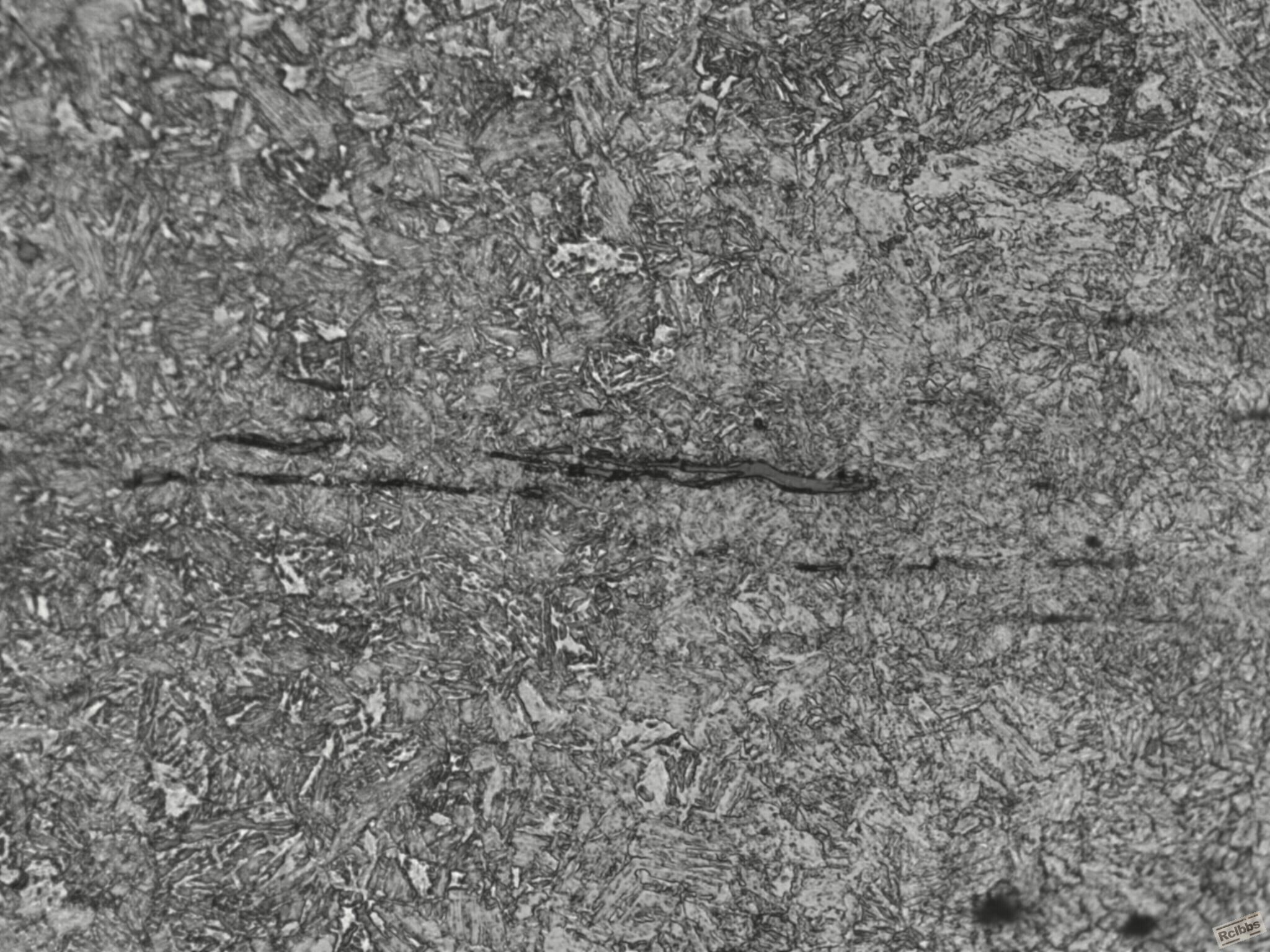

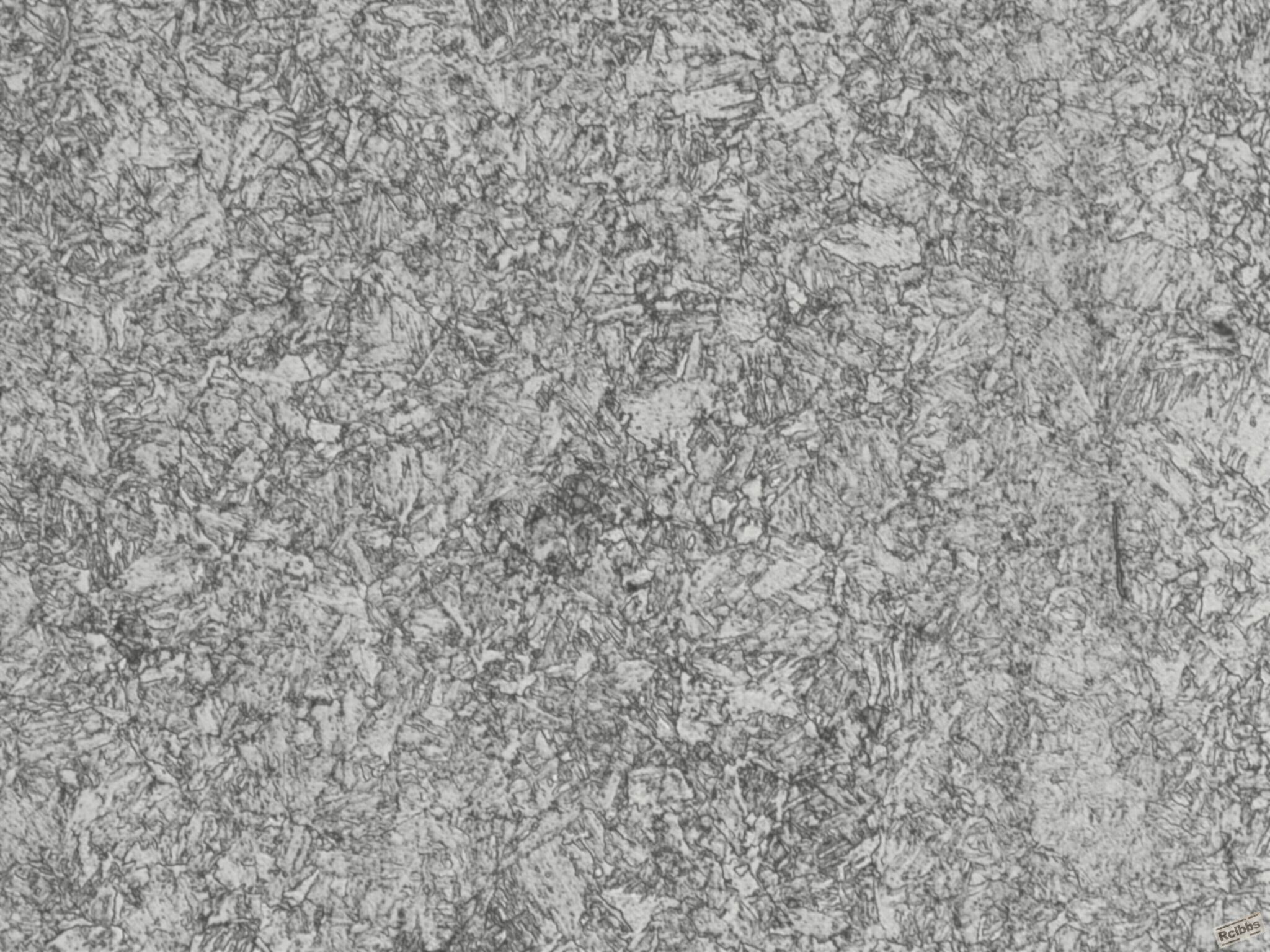

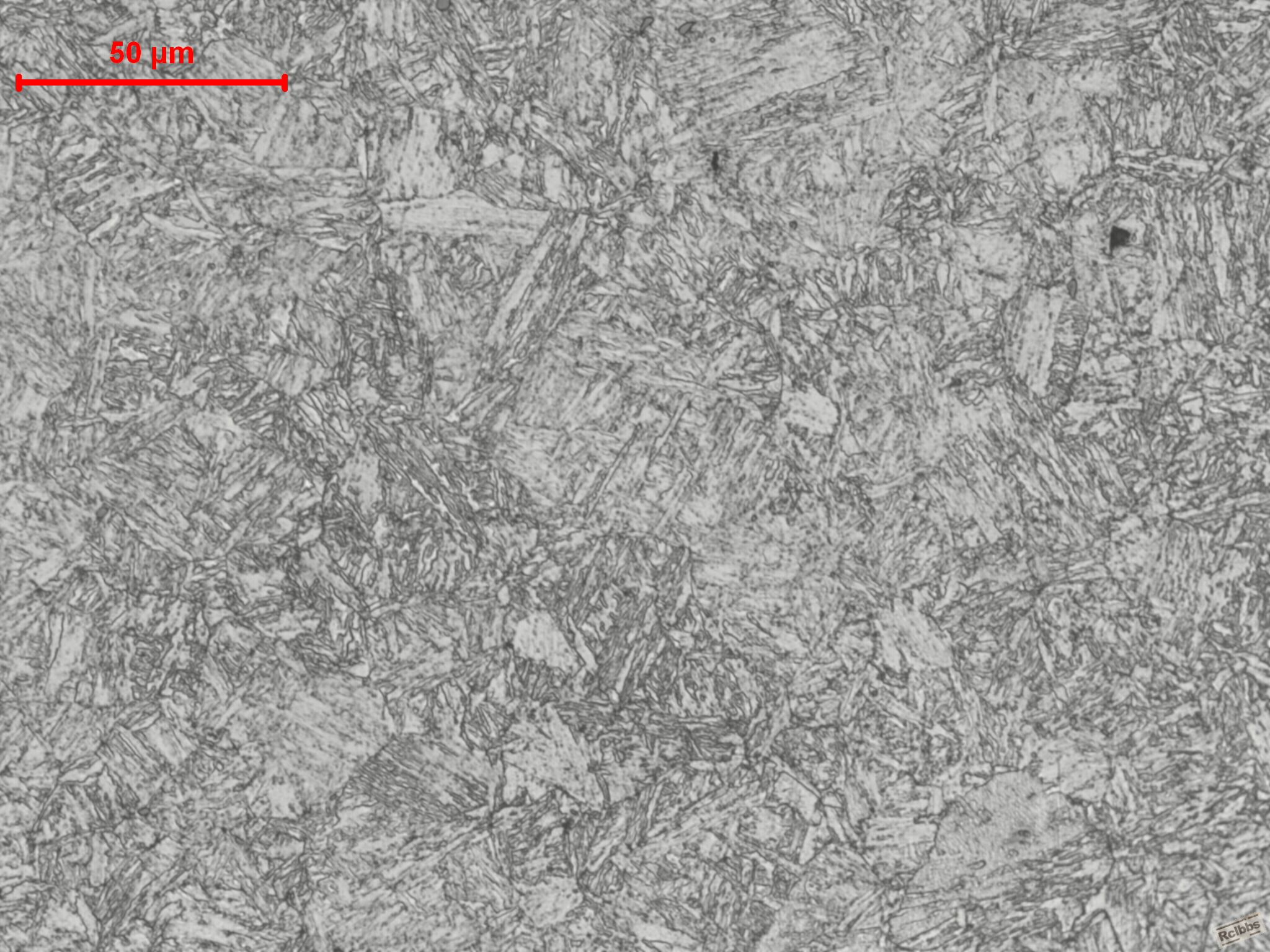

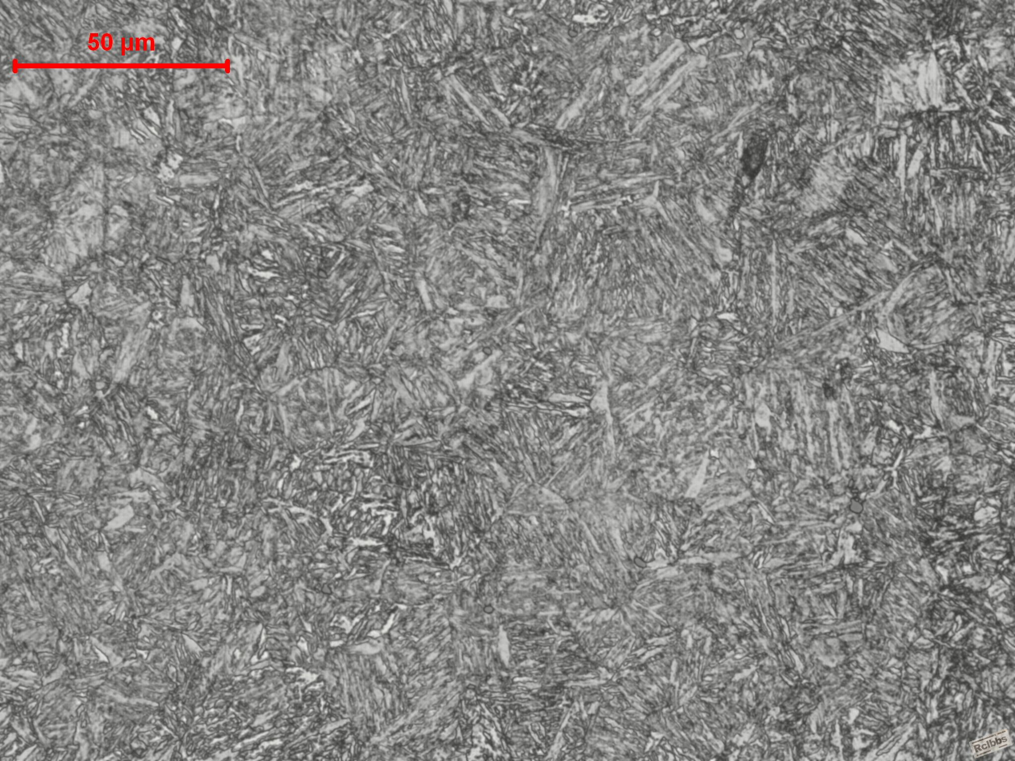

请各位对下面的金相图片评定一下组织,材料:35CrMo,淬火温度:860度,回火温度:500度。

材料没打错吧?
那黑条纹是没磨好,第一步的打磨没磨好

发表于 2012-7-8 15:56:35 | 显示全部楼层
回火索氏体+少量铁素体,还有夹杂物

发表于 2012-7-9 06:08:57 | 显示全部楼层
画痕很像,问问专家。

请问各位专家怎么区分保留马氏体位向的索氏体组织和马氏体组织,

黑条纹是像是硫化物夹杂..

发表于 2012-7-10 08:07:46 | 显示全部楼层
保留马氏体位向的索氏体组织和马氏体组织有区别吗?

发表于 2012-7-10 11:52:59 | 显示全部楼层
铁素体+回火索氏体 (个人愚见)

1、组织中有块状铁素体,加热不足。
2、冷却不足。
3、黑条状物可能是硫化物。
发表于 2012-7-11 16:43:14 | 显示全部楼层
同意4楼和11楼的看法,基体组织是回火索氏体,有部分块状铁素体,说明是热处理加热和冷却不良引起
第一张图中间条状物体个人认为是带状硫化物夹杂,请楼主按夹杂物标准来评级

发表于 2012-7-12 10:08:22 | 显示全部楼层
中间那张觉得像是回火屈氏体。
发表于 2012-7-12 10:21:16 | 显示全部楼层
回火索氏体还能保持马氏体位向?这样的回火索氏体更像托氏体,至于条状黑色物质个人认为不是硫化物,如果是硫化夹杂物经过腐蚀基本上看不出来了,更有可能是发生变形的盐类氧化物
发表于 2012-7-13 17:29:46 | 显示全部楼层
    35CrMo,860度淬火,正常情况下表面为淬火马氏体 心部未淬透为混合组织 就表面淬火马氏体而言 按工艺500度回火 出炉水冷 通过脆化区 得到回火索氏体 由于回火未充分原子迁移未到位 就会出现马氏体位向的回火索氏体.其综合性能相差微小.

    图中的灰色物按硫化物评级 黑色物按氧化物评级 不能混淆。
发表于 2012-7-13 21:23:06 | 显示全部楼层
楼主应该说明零件的大小,以及组织的部位,金相组织为回火索氏体和铁素体
