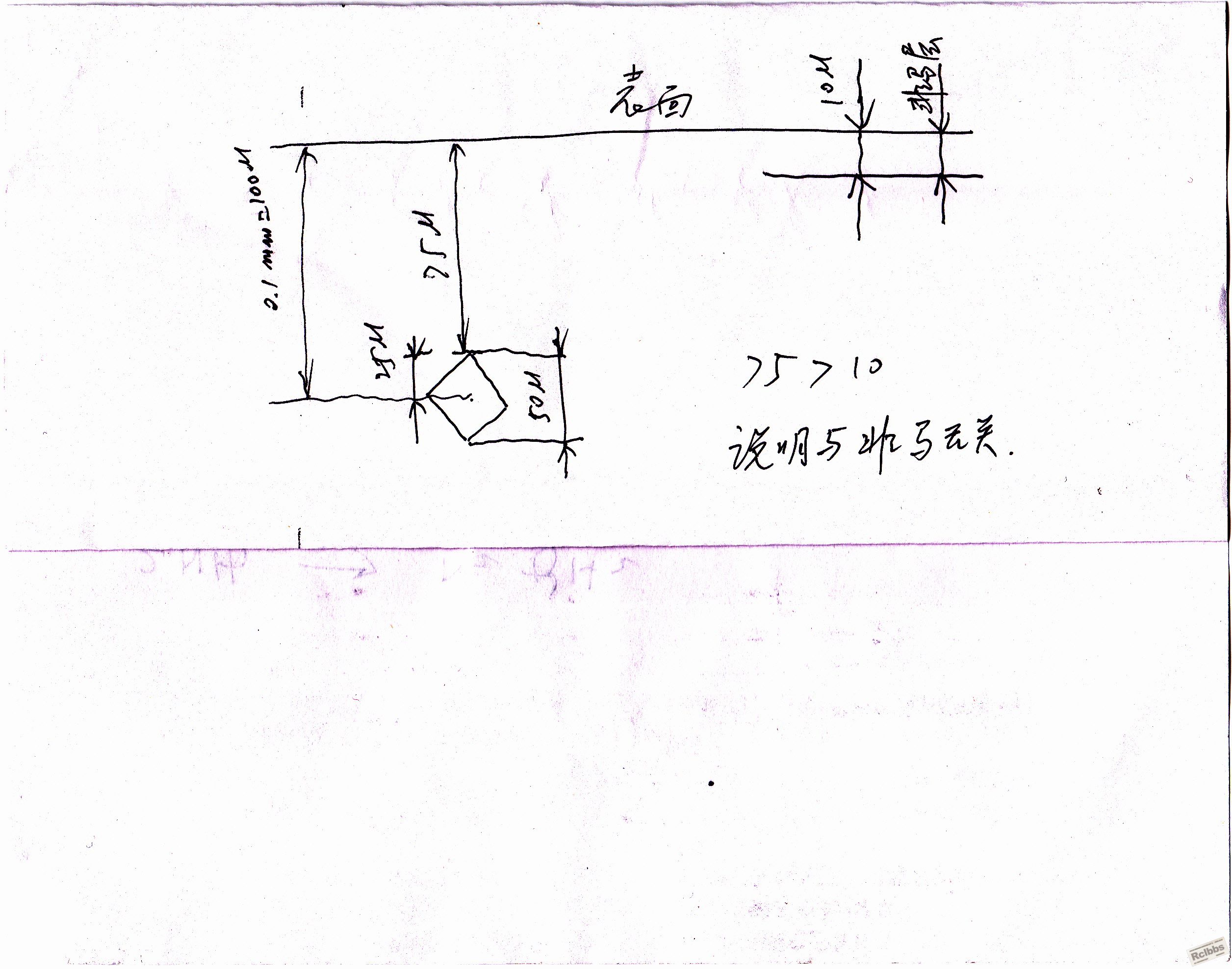

1.与非马无关:
             在距表面0.1mm处硬度若740HV,其压痕对角线长约∠50μm ,它的一半是25μm ,也就是压痕顶点距表面约75μm ,而这种钢及这种工艺最多只能在距表面10μm处产生非马,撑破天15μm ,远∠75μm ,打不到非马,见附件。

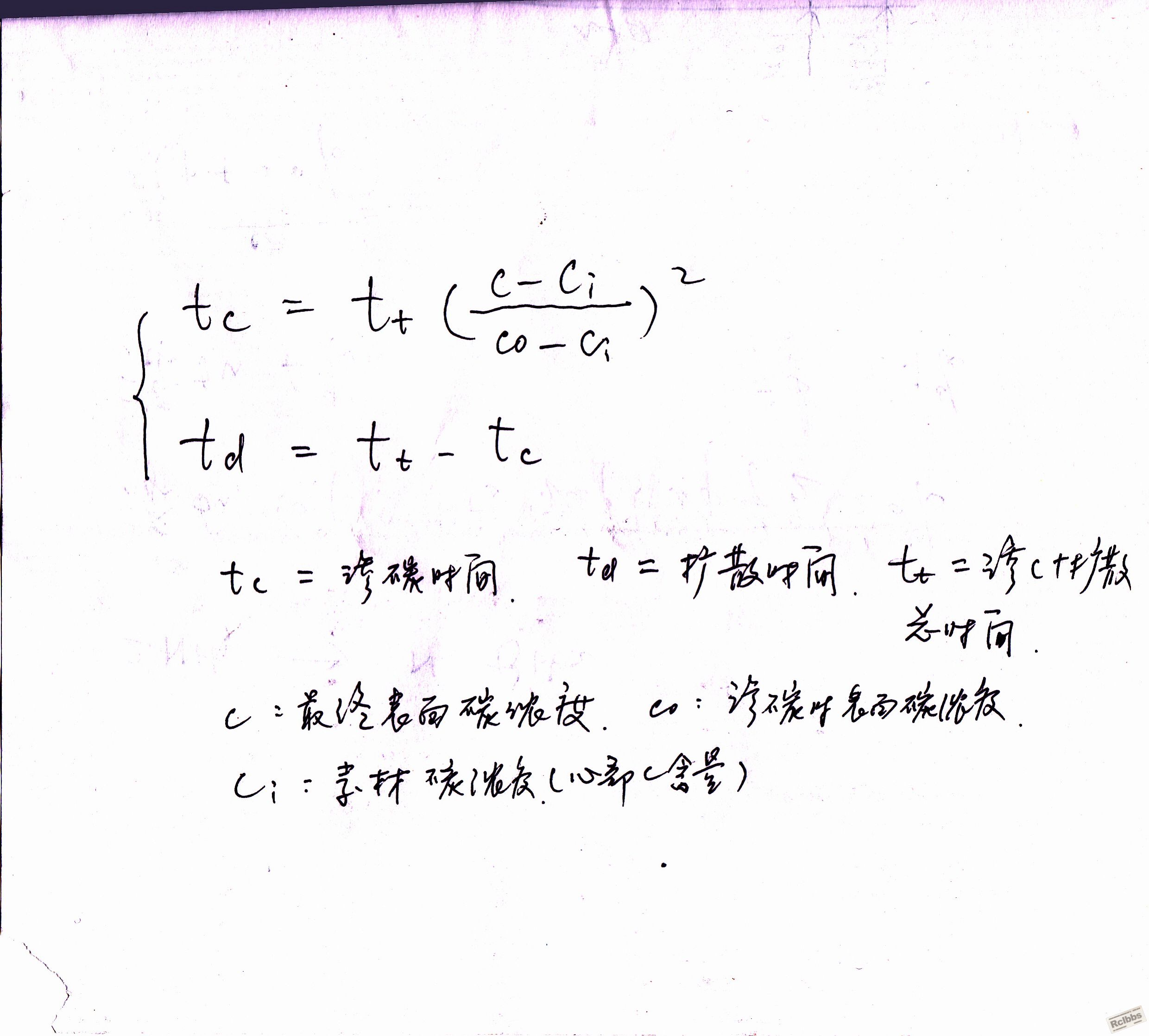

              扩散时间的选取参照附件2

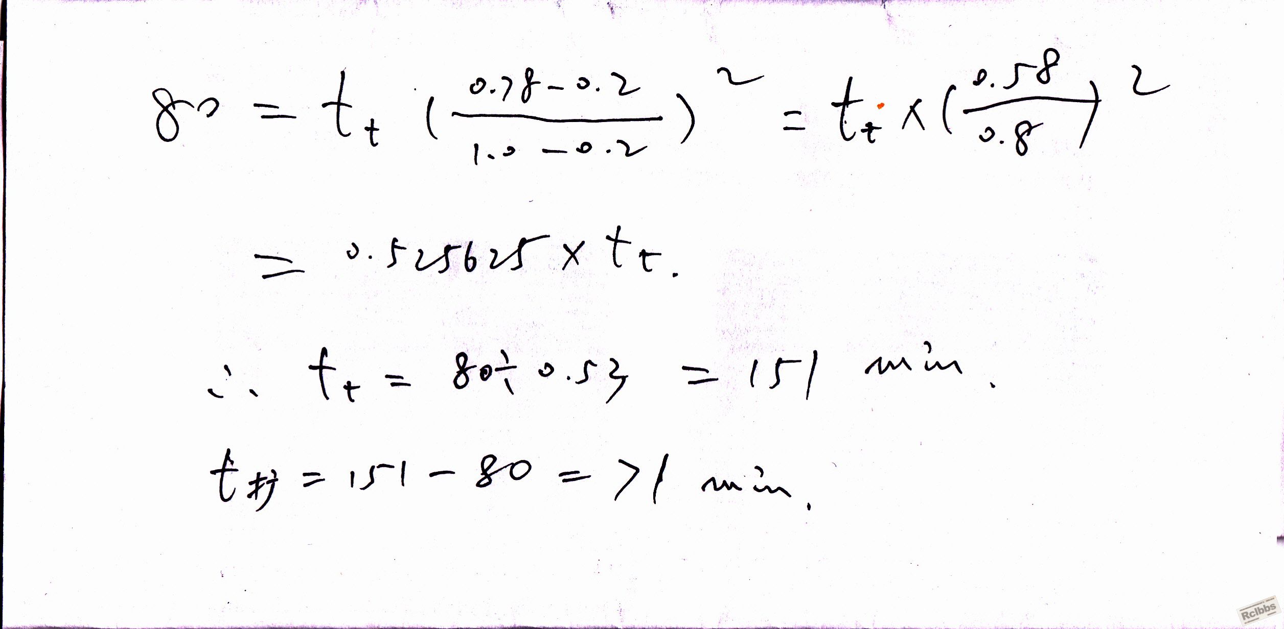

                             扩散时间的计算为71min 。见附件3。
71min扩散时间是指在900℃的情况下,现在是降温扩散,应该时间更长一些。目前该设备从900℃降到830℃约80min或许更长一些,表明时间的选取是可以的。
