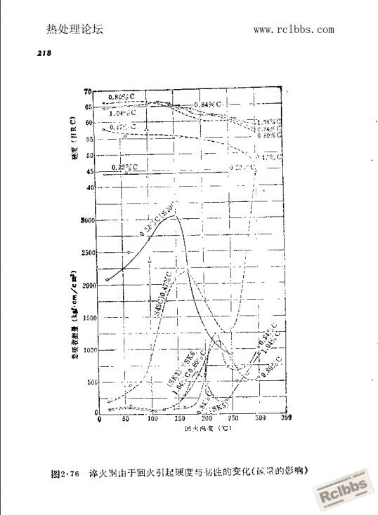

这是我在资料里的截图
资料是《渗碳淬火实用技术》
图片没显示的是“就会断裂”

你需要校正淬火变形吗?如果需要确实不宜在较高温度回火后进行校直,至于你提到的那本书,不知道有没有说为什么220C以上回火零件会变脆?从机理上似乎难以解释。以下图应该是大家见过很多的,就冲击韧性而言,回火温度250C以上才会出现下降,何来220C回火后零件变脆一说?
