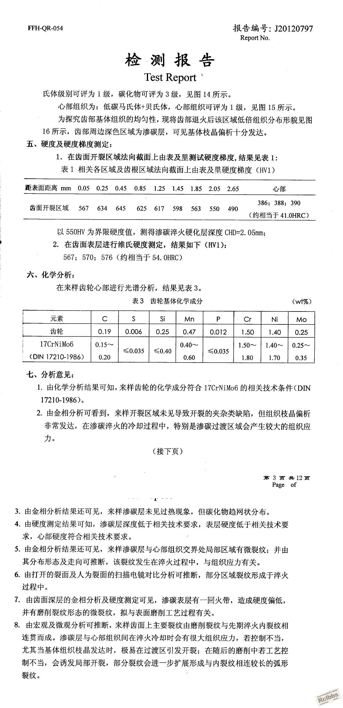

  附件为一份失效分析报告:
               大家讨论一下是什么问题,主要责任是那方

因为报告的内容很不全面,是否是怕泄密?说几点不清楚的问题,请解释:
1、预先热处理要求?此零件是否满足?
2、表面碳浓度是否超高?
3、淬火介质是什么?是否冷却速度过快?出液温度多少?
4、磨削时是否过热?应有磨削区的组织分析金相图片和报告。

主要责任可能是磨削.,其次是热处理
