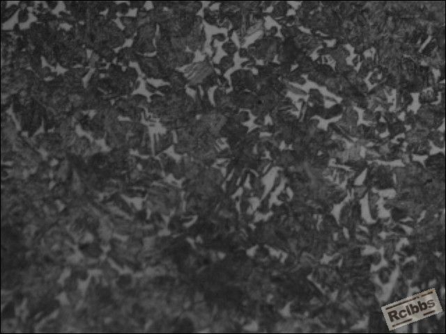

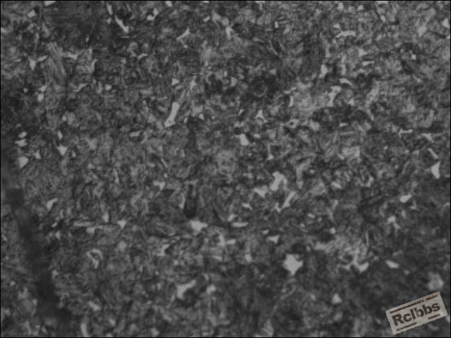

  各位高手好!   请问20CrMnTi齿轮渗碳心部组织检验是按照什么标准检测的,是不是JB/T6141.3-1992,标准里边规定“齿形试样应在齿宽中部法向线截面齿轮中心线与齿根圆相交处测定”如果这个位置是好的,但是齿轮的中心又有多量游离铁素体,合格吗?   请大家评下,下面这两个图片几级,合格吗?(1-4级合格)

参照第二张图片评级,肯定会超过四级,一般客户会要求金相的评定位置。

一般齿轮心部组织和心部硬度都是指的齿根圆和截面中心线交点,不需要考虑所谓的中心硬度和组织,原因很简单,齿轮部位才是受载最大部位,由于齿轮啮合时是单牙、或双牙受力,承载很大,心部组织、强度不够很容易引起齿根部位出现断裂。而所谓的中心位置受载很小,由于齿轮截面大小不同,材料淬透性的差异等等,在中心有可能会有这样大量铁素体出现,但因为齿轮工作时此处几乎不受力,与齿根部位比不可同日而语,所以一般不会对这个位置的组织和硬度作要求。

心部出现屈氏体+大量块状铁素体,心部硬度有可能430左右吗????
 楼主| 发表于 2012-7-10 00:48:52 | 显示全部楼层
测心部硬度的位置,有只少量铁素体!上图一张是中心位置!

一般齿轮心部组织和心部硬度都是指的齿根圆和截面中心线交点,不需要考虑所谓的中心硬度和组织,原因很简单 ...
谢谢您详细的分析,我想问下前辈,如果不考虑中心部位的组织会不会影响工件韧性,我们以前在校直的时候就有校断的情况,这样才开始严抓心部组织及硬度!
