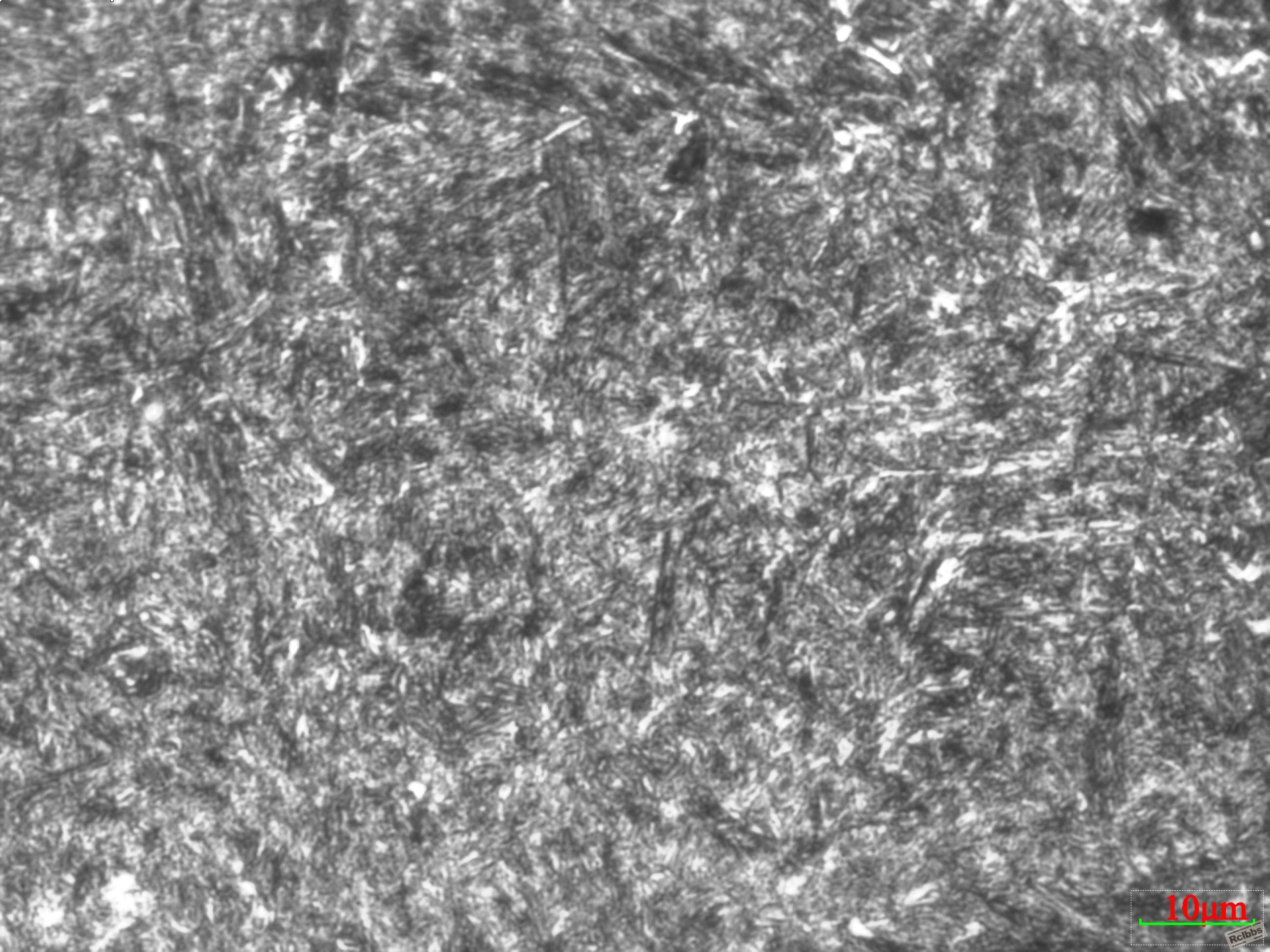

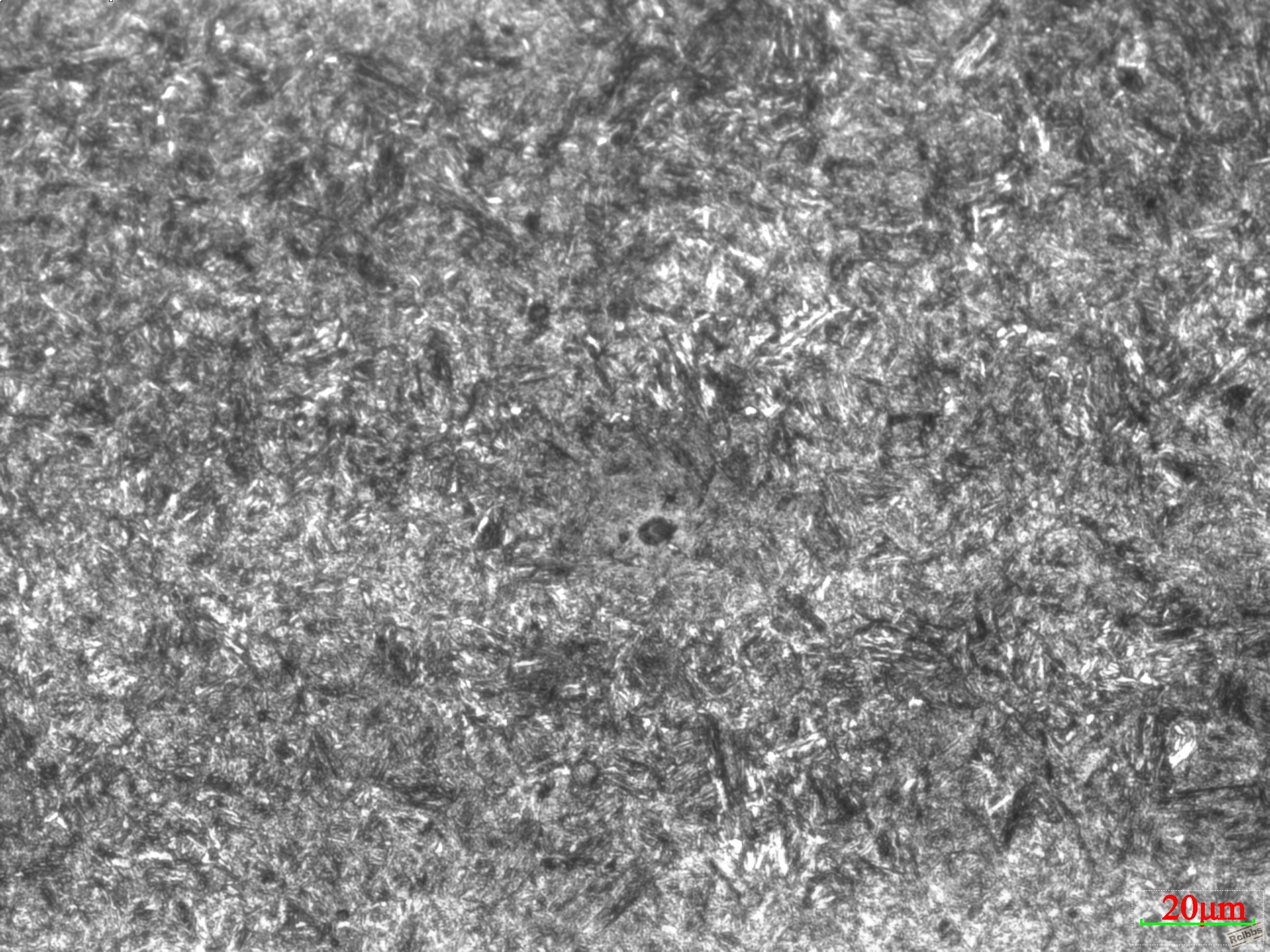

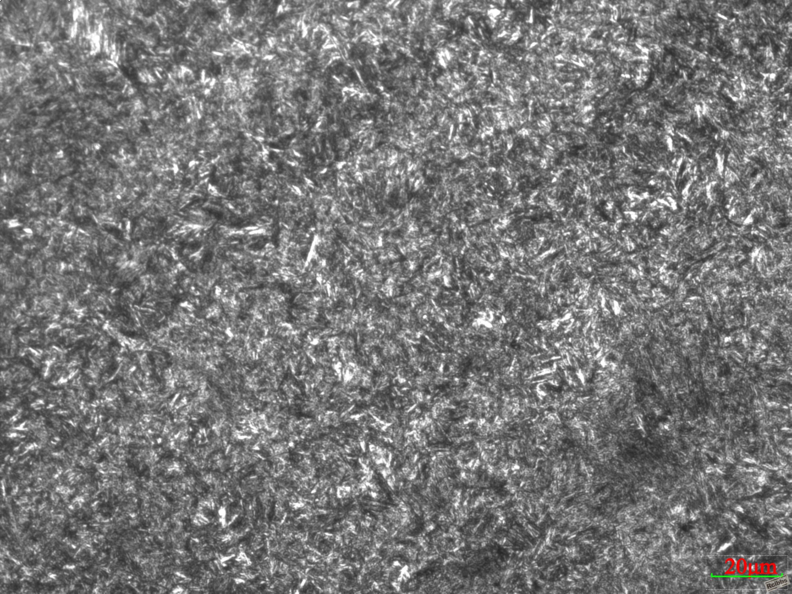

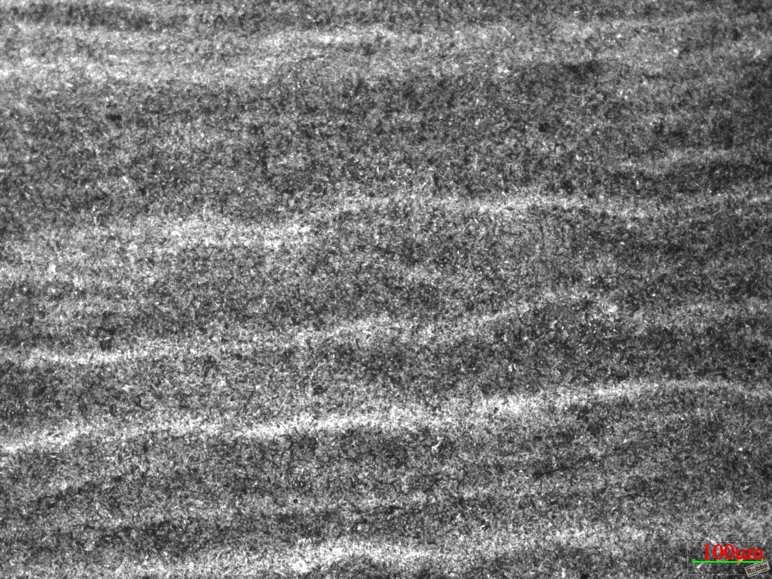

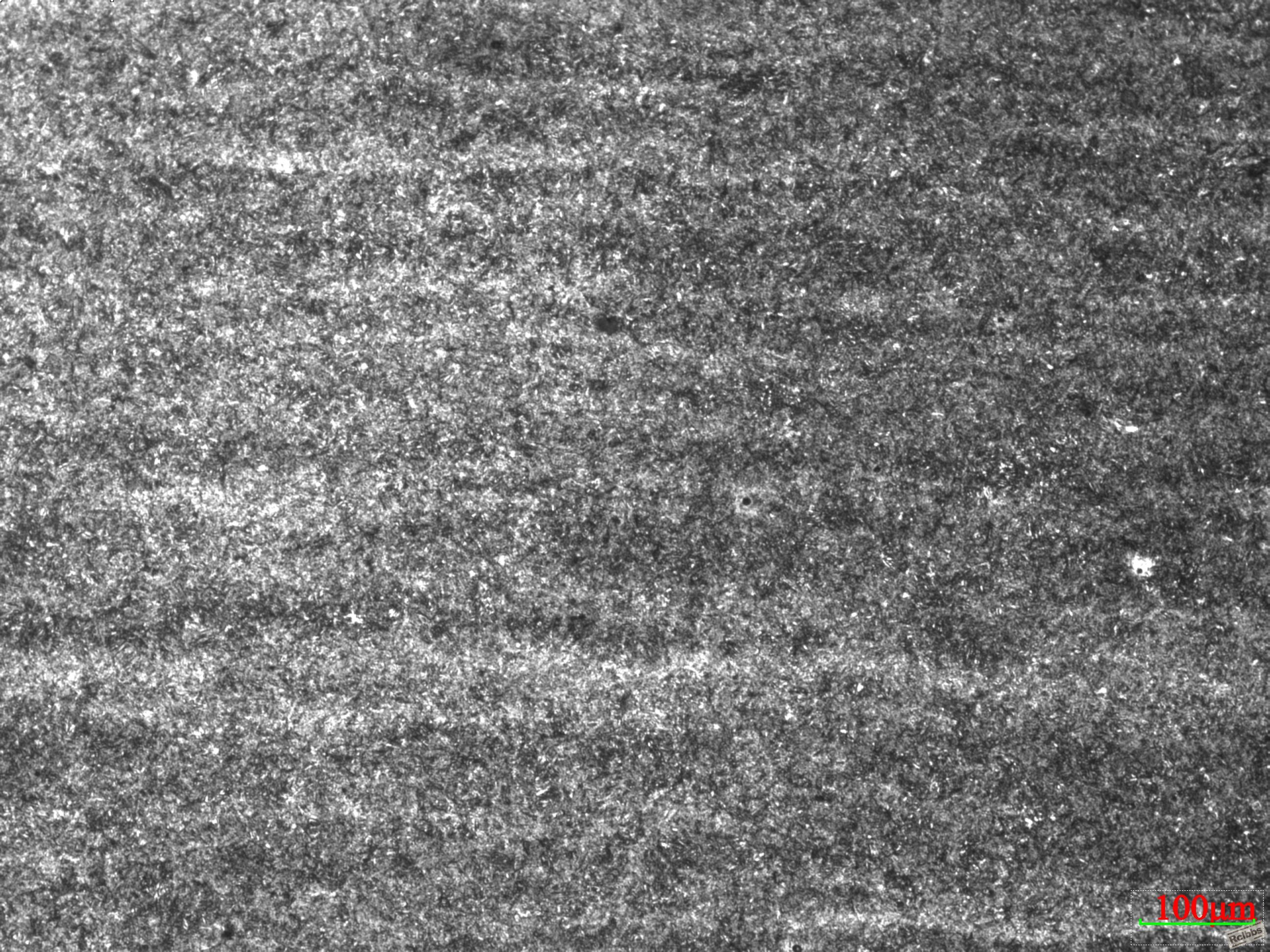

材质:55SiMoVA
热处理方式:淬火+低回
硬度:HRC56-57
签到天数: 193 天
发表于 2012-7-10 07:43:31 | 显示全部楼层
马氏体+残奥+碳化物.组织带状严重...........
签到天数: 270 天
发表于 2012-7-10 08:13:04 | 显示全部楼层
马氏体+残奥,带状偏析是局部还是大部啊?
发表于 2012-7-11 10:01:50 | 显示全部楼层
马氏体+残余奥氏体,组织有带状,热处理过程是什么
发表于 2012-7-11 16:34:19 | 显示全部楼层
回火细针马氏体残余奥氏体,热处理淬火温度是怎样的?
带状组织分布严重,材料是否轧制的,如果是,还好说,如果不是,说明材料带状组织不合格
